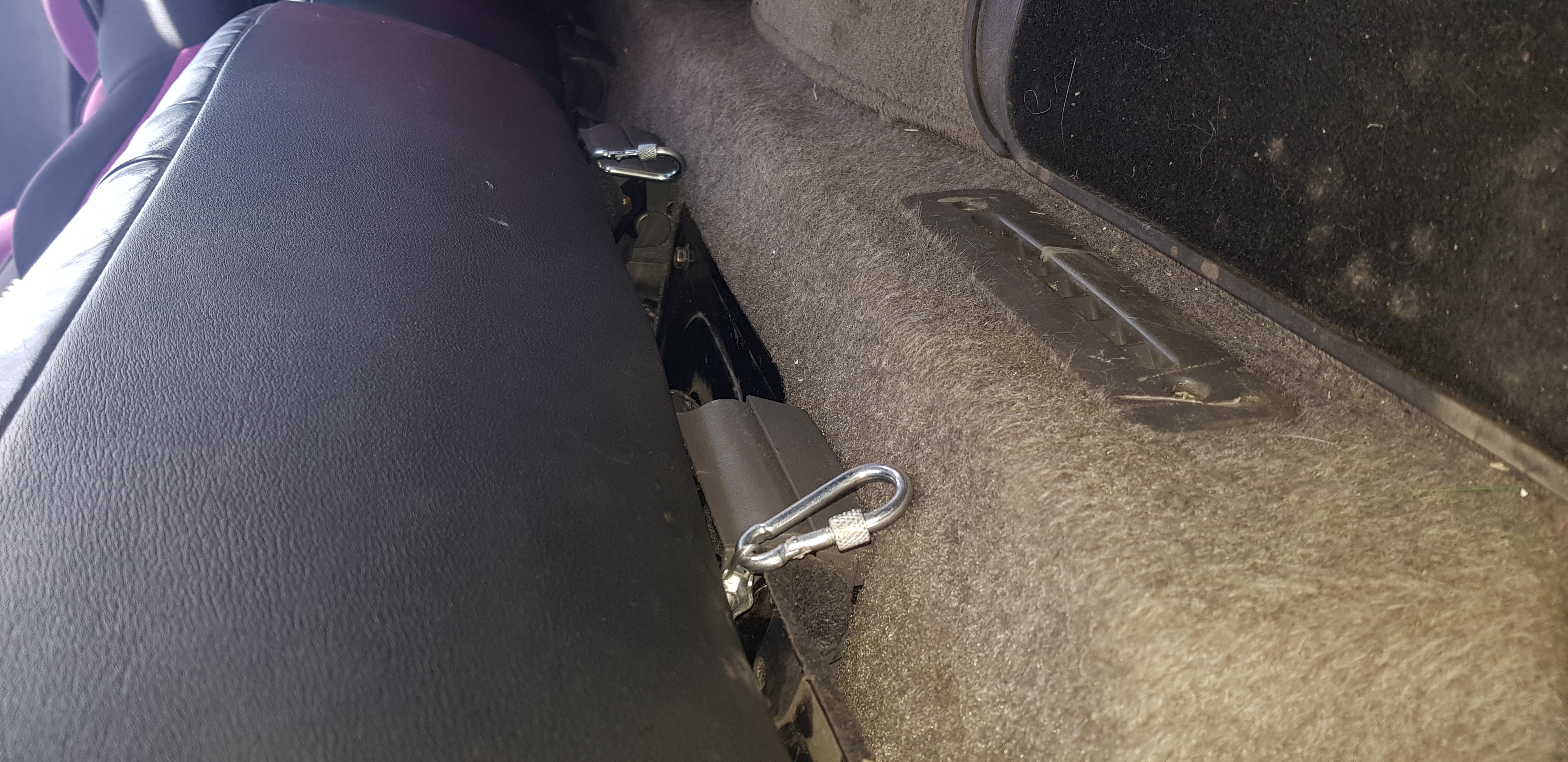

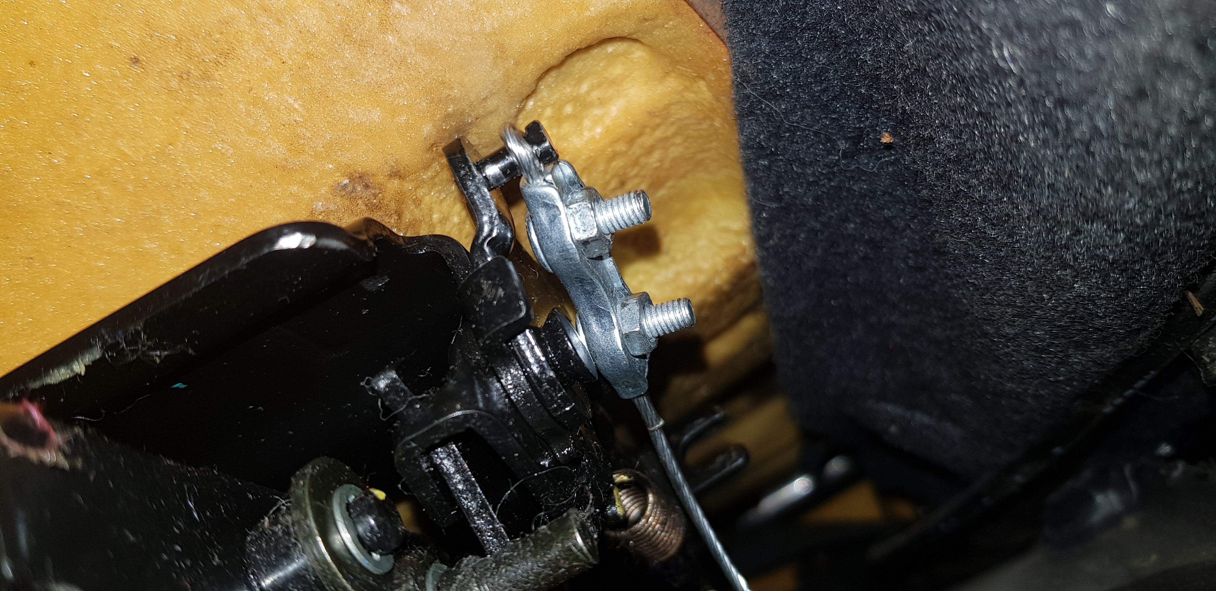

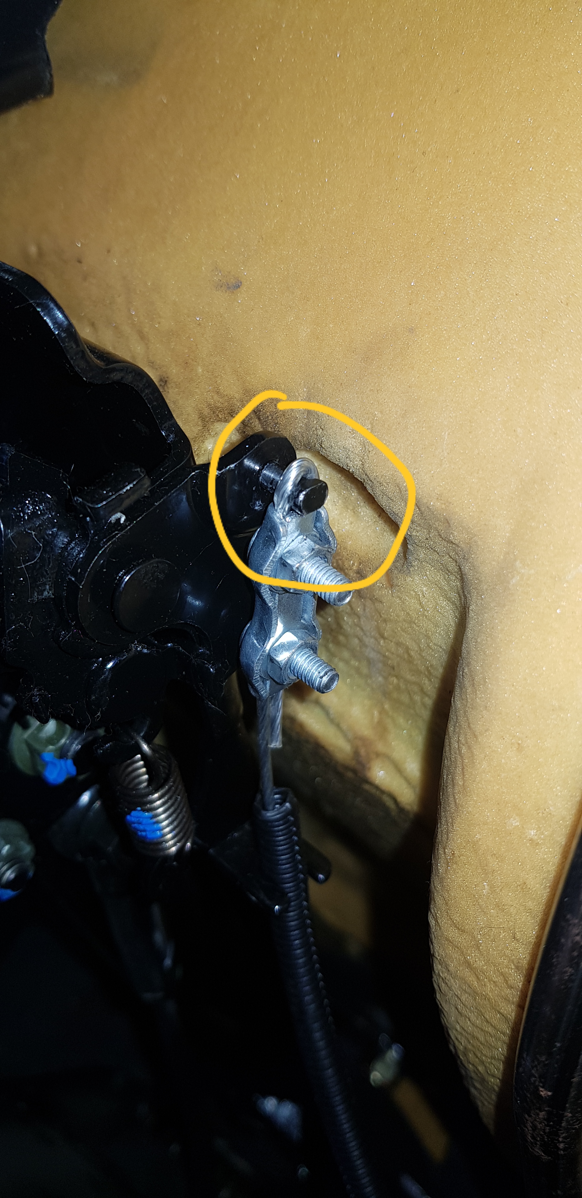

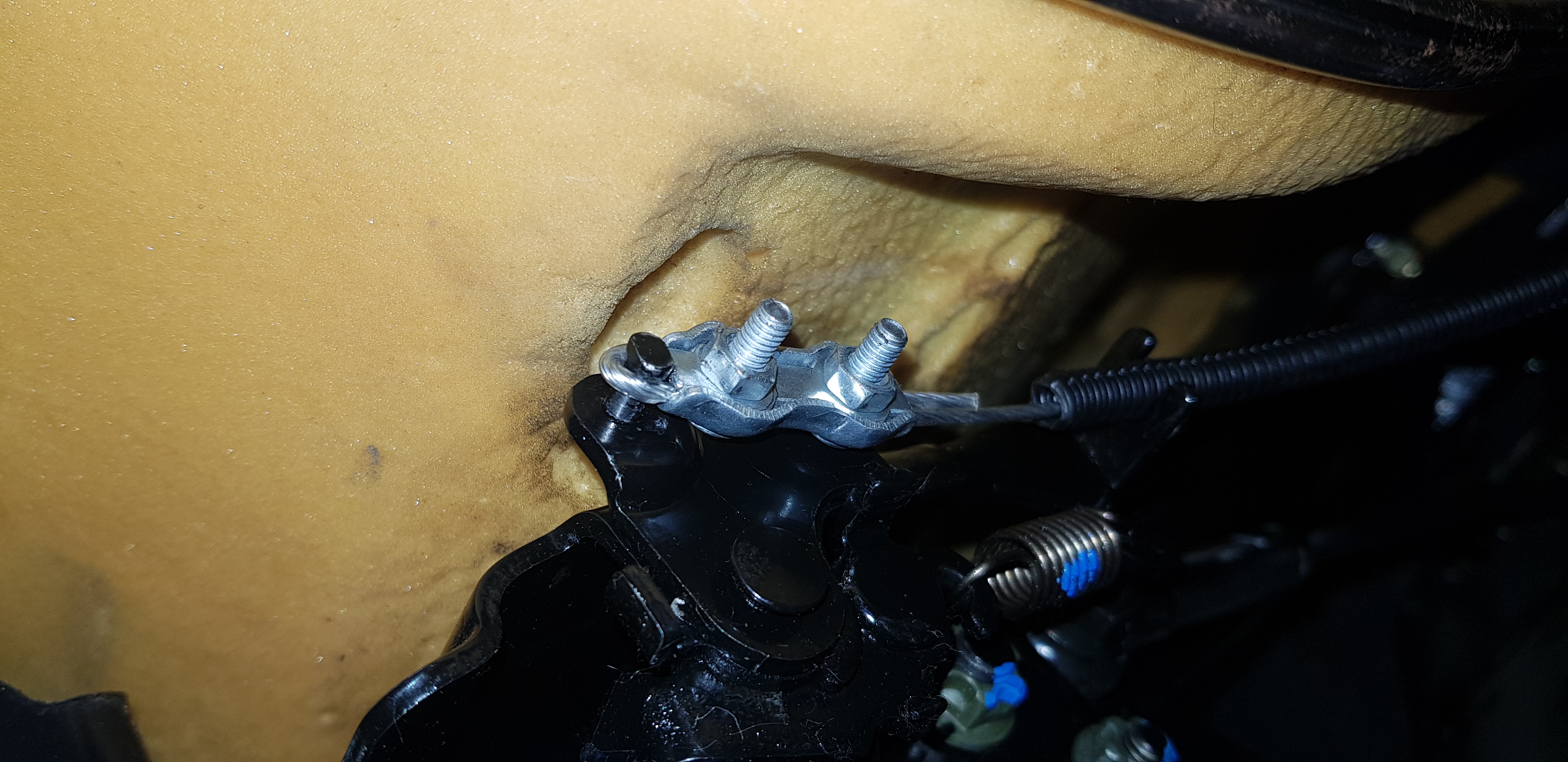

Всем привет. Есть еще способ, который заставит забыть эту проблему раз и на век. Немного колхоза правда, но имеет место быть. Выкидываем тросы сидения( не спинки), едем в любой норм хозяйственный магаз, берем тросика 1.5 метра, обжимы 4 штуки, 2 карабина и трубку(гофру), чтобы трос в ней ходил.карабины берите, чтобы палец пролазил, которым вы будете дергать за трос. На месте делаем петли, зажимаем, просовываем в трубку, трубку крепим к каркасу. На втором конце так же петля и на нее карабин. 2 замка, естественно 2 тросика. Тросики выводите любой длины как вам нравится. Работапт все на ура! Я решил победить этот механизм так
В идеале к стоку приложить шайбу и капнуть сваркой, но пока не обзавелся таким девайсом
