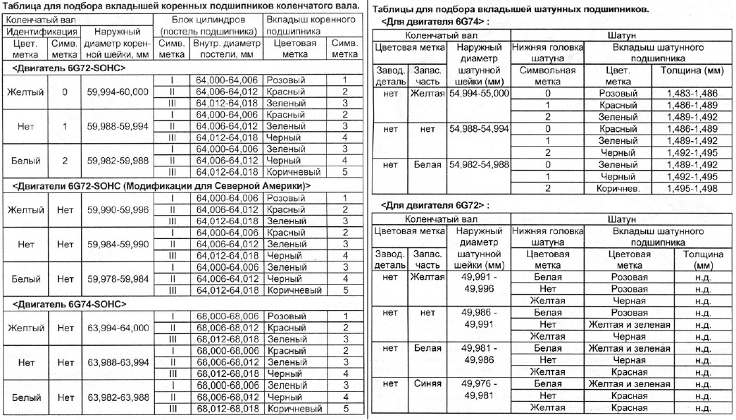

А какие размеры шатунных и коренных шеек должны быть при ремонтных размерах?
трёхсотый
Сообщения: 1110
Зарегистрирован: 17 фев 2012, 14:23
Двигатель:: 6G74 SOHC
Мой автомобиль(и):: Montero Sport 2002
Благодарил (а): 73 раза
Поблагодарили: 46 раз
Re: коренные вкладыши
Сообщение трёхсотый »
lobincew писал(а):А какие размеры шатунных и коренных шеек должны быть при ремонтных размерах?
Ремонтные -0,25мм, или -0,5мм от номинальных. В идеале - измерить микрометром, хотя, токари должны дать все размеры сами.

Уважаемые форумчане. Произвел вскрытие мотора по причине неуемного масложора. Заводилась идеально в любую погоду и ездила очень даже, но думки про масло постоянно напрягали с момента покупки аппарата. Вот, наконец, и пришло время разобраться: возведен большой, уютный и сухой гараж, отремонтирован фундамент дома, даже дочка успела отучиться в институте и т.д. О замене коня-та же дочка-против...Разложил по гаражу все хозяйство, соседи, занимающиеся ремонтом автомобилей все посмеивались: сделай раскоксовку, и будет счастье, а ты мешаешь машине жить... Но с нашего форума и из интернетов знаю, что если маслосъемные залегли, и отверстия в поршнях забиты, никаким лавром не побороть. Ну так все и оказалось, залегли и забиты, наверно с америки еще, кто ж тебе скажет, что масло хавает? Но я по другой причине. Был приобретен этот комплект от Taiho. Тупо забрасывать комплект шатунных вкладышей в движок не стал, решил померить, но есть в распоряжении только микрометр с шариком. И они мне показали, что родные вкладыши толще на 0,01-0,015мм по всем измерениям, т.е. я потеряю 2-3 сотки при установке новых... Там и так стоят Taiho, и я решил оставить старые. Мотор работал очень тихо, с давлением проблем не испытывал. Теперь о коренных, надо ли говорить, что после сиих сомнений и эти 8 гаек да и маслозаборник снимать не хочется, думал ограничиться измерением осевого люфта коленвала. Кто что подскажет? Любые ответы принимаются.
masterena
Сообщения: 43
Зарегистрирован: 30 июл 2012, 23:26
Мой автомобиль(и):: Mitsubishi Montero Sport 3.0 АКПП AWD не фига не 2003г (12.2001)
Откуда: г.Можайск МО
Сообщение masterena »
Вот и кольца поршневые 0,4-0,5 верхние, 0,6-0,7 вторые (зазоры), все в допусках,ну и скребки маслосъемные 0,5, но их уже не поставишь-сдохли-потеряли упругость...
В общем, наверное и лезть не стоило...
