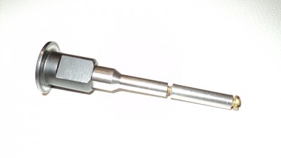

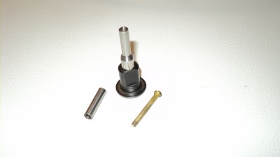

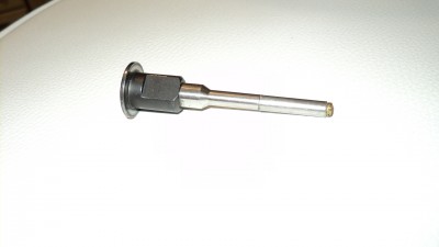

Как и предполагалось шток был сломан пополам. Но еще оказалось, что у меня в баке 70 литров киселя))) Лукойл упыри....
Антигель Маннол - полное Г..... при -10 замерз напрочь (не подделка - покупал у официального представителя) Купил Кастрол ТДА - этому вообще пофиг на температуру. Машину заберу только вечером, надеюсь на этом все закончится)))

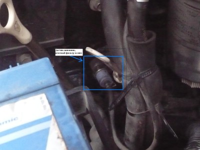

вот этот датчик(фильтр за ним, который ЧЕК зажигает) и ошибка 401.... потом гаснет ДжекиЧан... уже не напрягаюсь... но все равно хочется разобраться.....
на сервисе только посоветовали фильтр поменять....причину засорения так и не определили(официалы,что с них взять? у них только пошаговое руководство действий при номере ошибки-голову "включать" уже не нужно)

по моему, вы чуть ошибаетесь...Green Goblin писал(а):вот этот датчик(фильтр за ним, который ЧЕК зажигает) и ошибка 401.... потом гаснет ДжекиЧан... уже не напрягаюсь... но все равно хочется разобраться.....на сервисе только посоветовали фильтр поменять....причину засорения так и не определили(официалы,что с них взять? у них только пошаговое руководство действий при номере ошибки-голову "включать" уже не нужно)
а вот и заказ-наряд с ошибкой
синим обведён как раз фильтр, который заирается(можно прочистить отмочив в растворителе или заменить)
а датчик крепится около насоса ручной подкачки на топливном фильтре(идём по тонкой трубочке)
да в том то и дело, что сервисмены ткнули пальцем именно на датчик, что на фото(фильтр, генерирующий ошибку за ним)

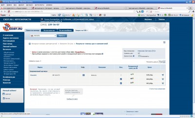

можно и поменять фильтр(кто подскажет его номер?) на схеме экзиста фильтра нет, как отдельной з\ч для заказа.... а вот то, что обведено именно и называется "датчик давления наддува"
вопрос в другом, причина его загаживания....(так можно и 100 фильтров поменять, но если не устранить причину, то все они в итоге будут генерировать ошибку)
если мы говорим про тот, что на фото ранее, почему он позиционируется как boost sensor,filter(датчик наддува,фильтр) ?
цена не конская-попробую поменять на новый... посмотрим...как будет дальше

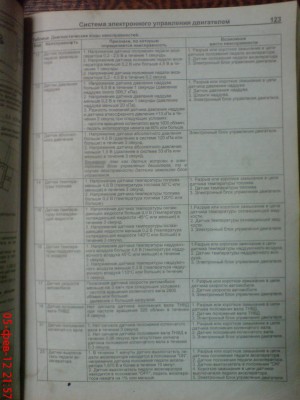

может вам это поможет...SunCat писал(а):Добрый вечер!
Принимайте новоприбывшего. Shogun III 3.2DI-D 2000г.в.
Загорелся чек.Турбина явно не включается.
Пока подкорачиванием 1-4 проморгались ошибки 12 41 43.
Завтра скорее всего поеду изитроником потыкаю - может чего умного покажет.
По ошибкам - торможу с переводом.
Подмогните теор базой чего у меня там поломалось, пожалуйста.
от заз968 до Pajero3 V78W 4M41 АКПП 2004г
за рулем с 1993
за рулем с 1993

Предлагаю один из вариантов восстановления штока датчика автомата опережения впрыска. В штоке засверлил отверстие сверлом 2,5мм и нарезал резьбу М3, после чего просто прикрутил феромагнитную втулку болтом М3х30. Самое важное-БОЛТ ДОЛЖЕН БЫТЬ ИЗ БРОНЗЫ ИЛИ НЕРЖАВЕЮЩЕЙ СТАЛИ, главное, чтобы не прилипал к магниту. Перед вкручиванием намазал фиксатором резьбы.

интересный способ, но для этого нужны очень прямые руки или станки... проще ИМХО купить новый.

Не спорю-купить проще. Просто очень часто они ломаются, вот и искал способ восстановления. Этот один из них, т.к. о том, что можно выточить новый уже писали и нужен достаточно точный станок и нормальный токарь(диаметр штока в конце 3мм).Lukich111 писал(а):интересный способ, но для этого нужны очень прямые руки или станки... проще ИМХО купить новый.
Я накернил в месте облома, и засверлил на обычном сверлильном станке, главное точно подобрать сверло-2,5мм, после наспеша(нержавейка)с салом нарезается резьба. Нет ничего сложного.
Для меня самое сложное оказалось найти болт М3х30, чтобы не брался на магнит. Нашел со старых сломаных эл.клещей.

Достойно! Респект!
