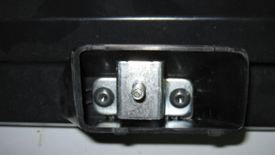

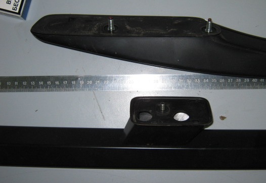

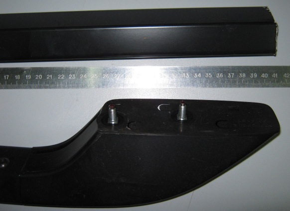

Прошлым летом перед поездкой в Монголию устанавливал на крышу бокс Туле Пасифик 200.
Вот такой:
На дне бокса есть ребра жесткости:
Для усиления дна бокса была изготовлена вот такая конструкция из алюминиевого листа, трубы, заклепок и двусторонней липучки:
Конструкция одной стороной "вкладывается" в ребра жесткости на боксе:
А другой стороной опирается на поперечные дуги, закрепленные на рейлингах:
К дугам бокс притянут родными тулевскими креплениями и дополнительными стяжками с болтами:
Внутри бокса добавлены дополнительные крепления для груза:
Внешний вид установленного бокса:
Антон
З.Ы. Конструкция бокса получилась очень прочной и выдержала монгольскую тряску, но: для перевозки тяжелых грузов оказывается недостаточной прочность рейлингов. Для тяжелых грузов бокс (или экспедиционный багажник) лучше крепить к крыше, а не к рейлингам и дугам.
