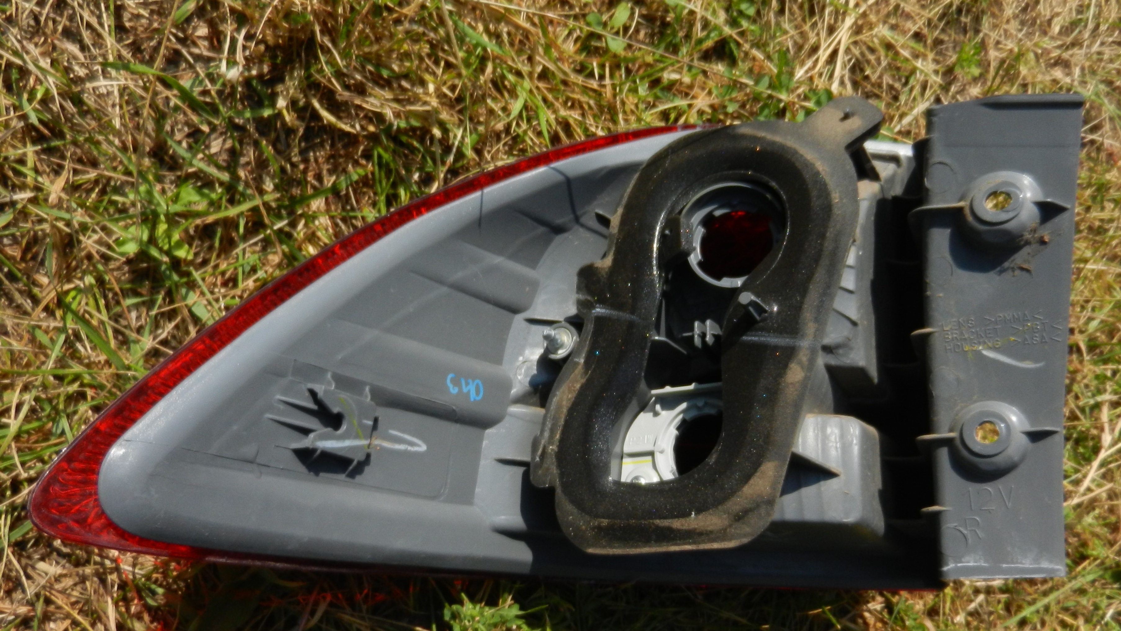

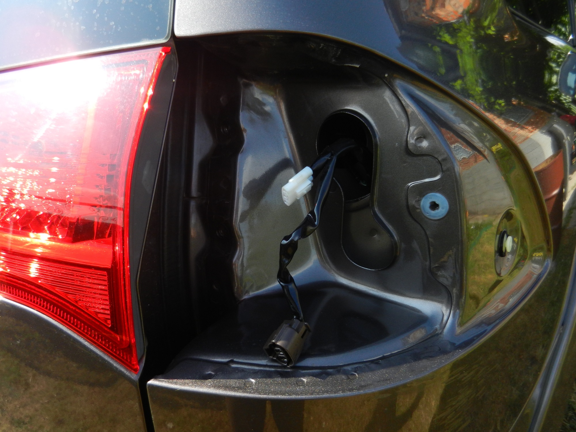

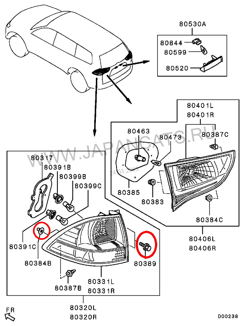

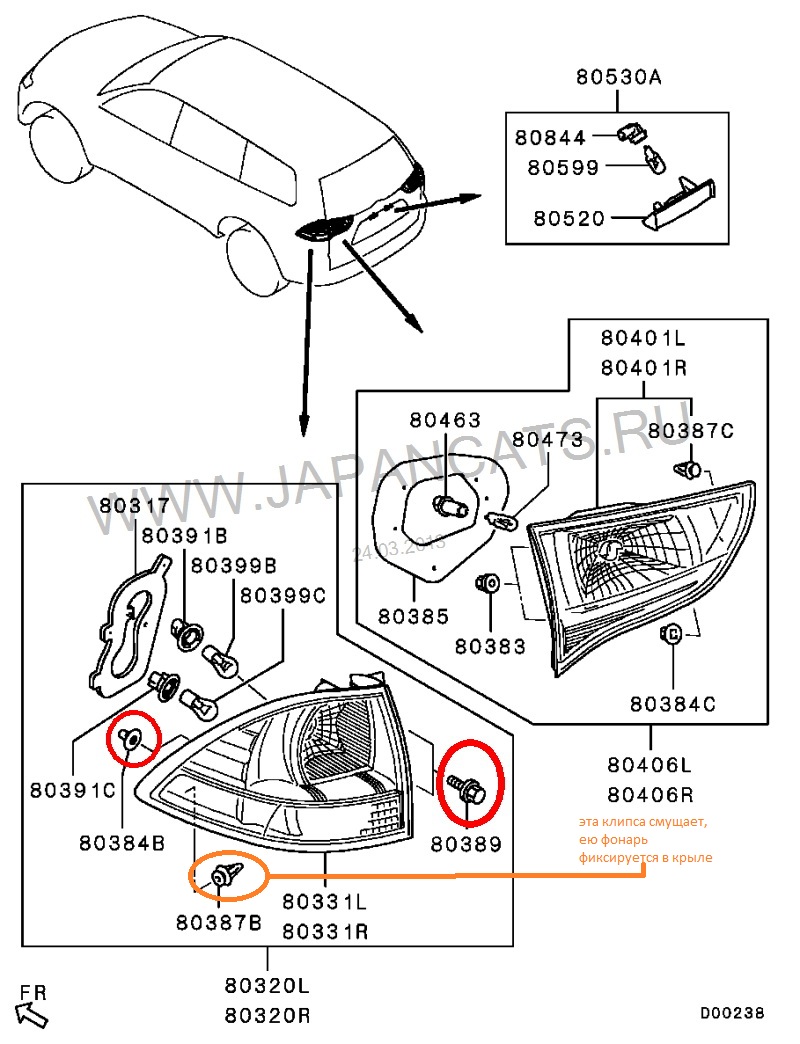

Озадачился установкой задних тюнинговых фонарей. С левой стороны ,кажется, можно подлезть через лючок домкрата. А справа лючков нет. Как фонарь штатный снять? Всю обшивку багажника с правой стороны снимать или нижнюю половину? С чего начать? Есть ли какие неприятные нюансы, на к-рые стоит обратить внимание?

Так они же (те, которые не на задней двери) крепятся двумя болтиками, со стороны дверного проема... А с "узкой" стороны просто вставлены в кузов. Тот фонарь, который на двери не снимал, ничего не скажу.AlienXL писал(а):Озадачился установкой задних тюнинговых фонарей. С левой стороны ,кажется, можно подлезть через лючок домкрата. А справа лючков нет. Как фонарь штатный снять? Всю обшивку багажника с правой стороны снимать или нижнюю половину? С чего начать? Есть ли какие неприятные нюансы, на к-рые стоит обратить внимание?

Там есть клипса 80387В , к ней доступ изнутри. Она смущает. Или, просто, сдернуть фонарь? Опасаюсь за вылом места крепления клипсы...

Я тоже снимал задний фонарь лампочку менял. Окручиваешь болт и тянешь весь фонарь как бы вдоль машины в сторону багажника. На себя короче)))) он просто снимается. Клипсу вытаскивать
не надо она отламывается!

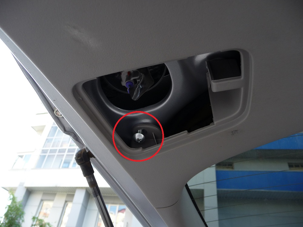

Руководство по эксплуатации авто, для заднего фонаря указано:
страница 8-45 - вывернуть два винта...
страница 8-46 - сдвинуть фонарь назад при этом клипса остается в кузове!
немного отклонить фонарь и вывернуть держатели ламп
страница 8-47 - замена ламп и обратная сборка

Спасибо, фонари поставил. Реально,как и указывали выше, сдергиваются на себя, снимаются без особых проблем. Времени заняло примерно полчаса.

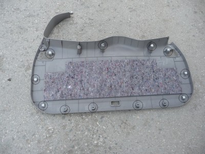

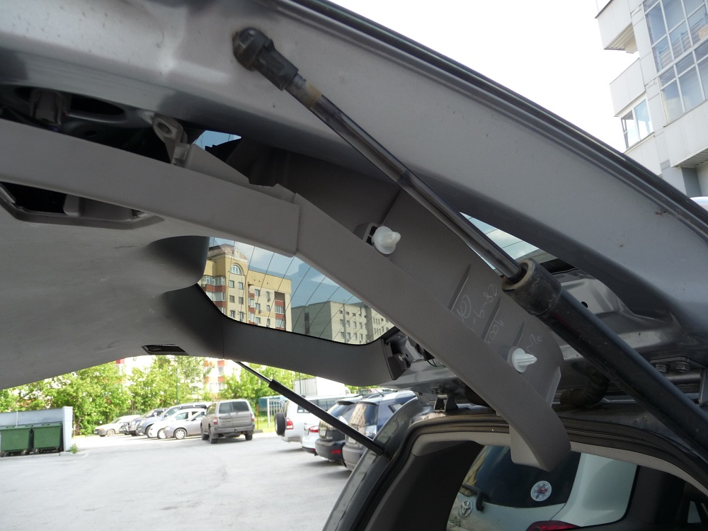

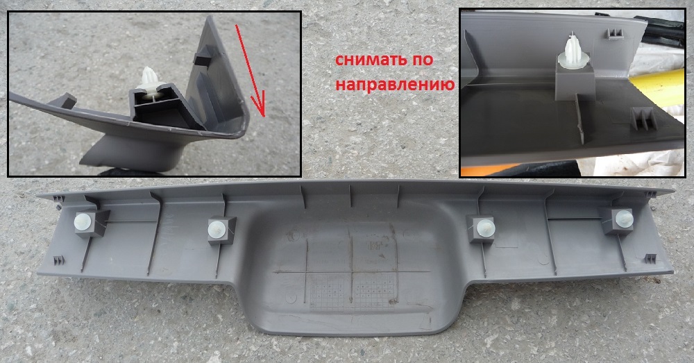

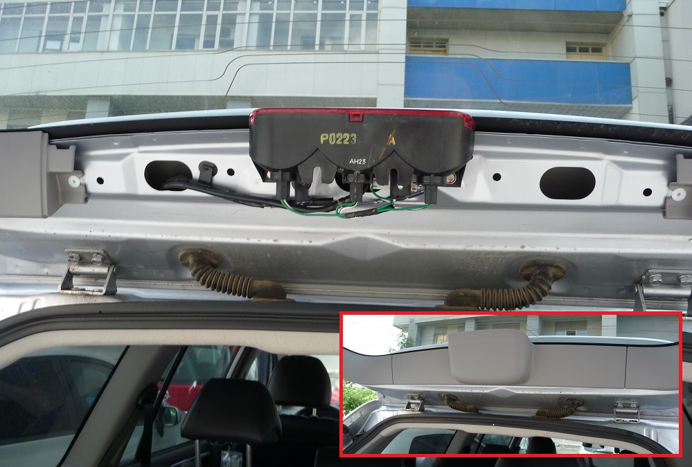

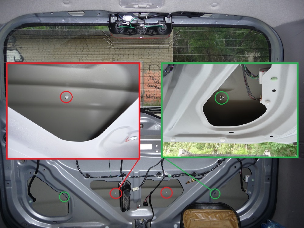

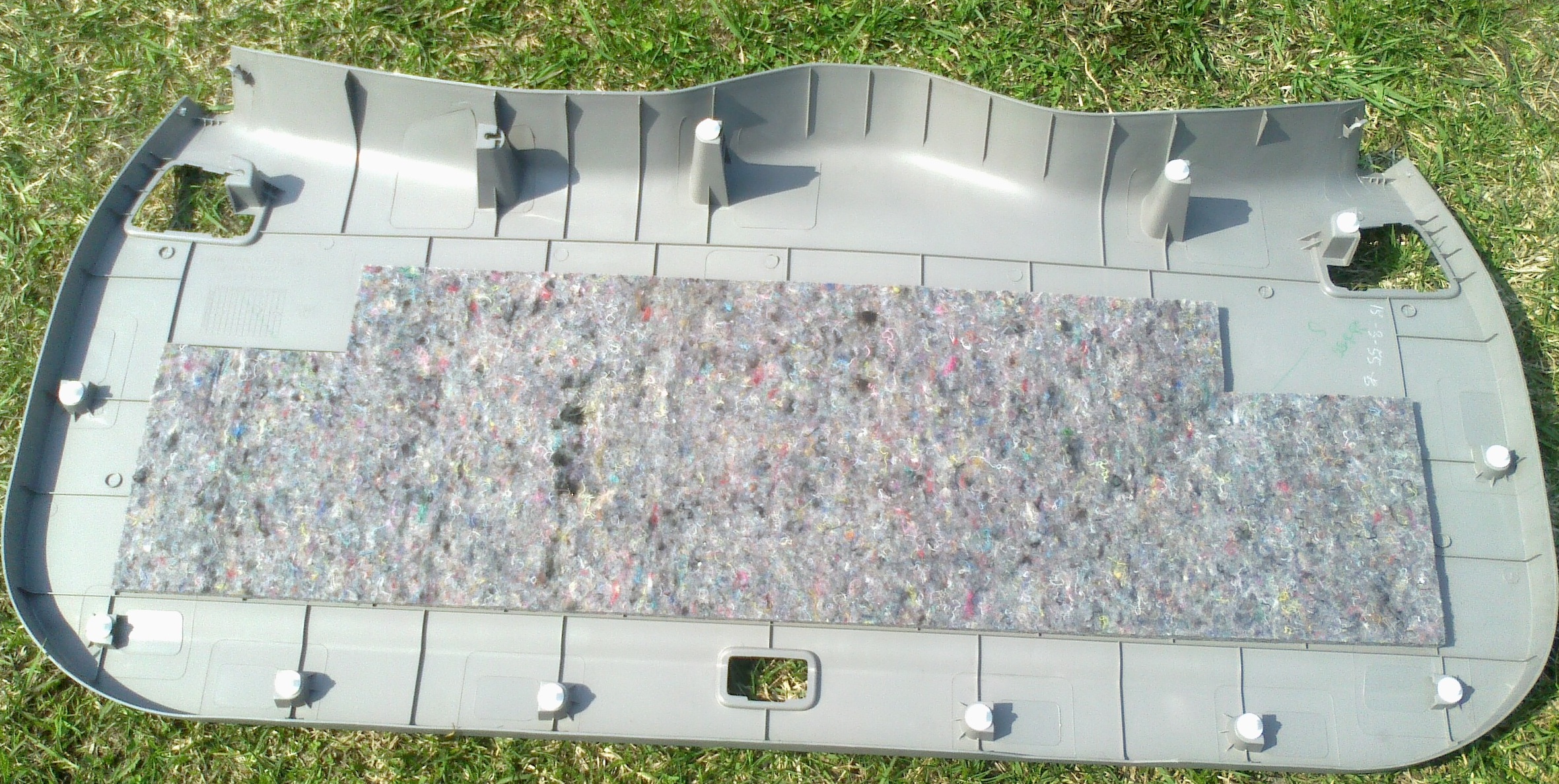

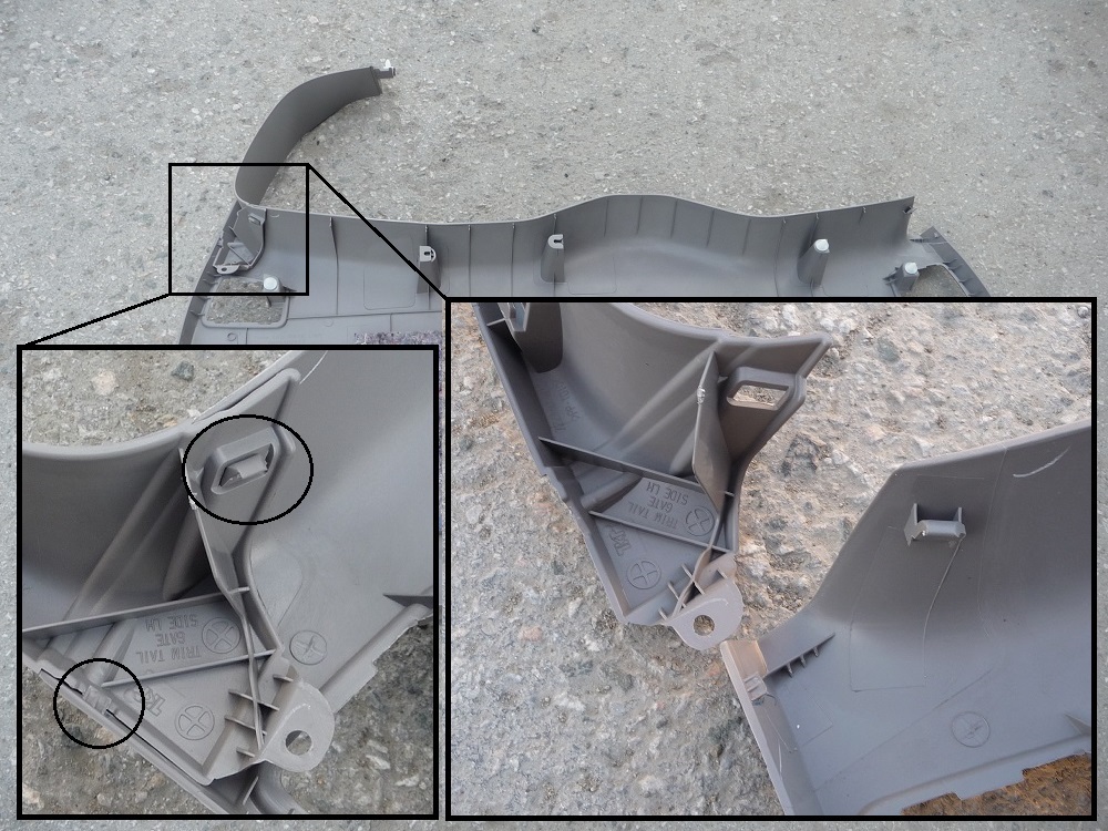

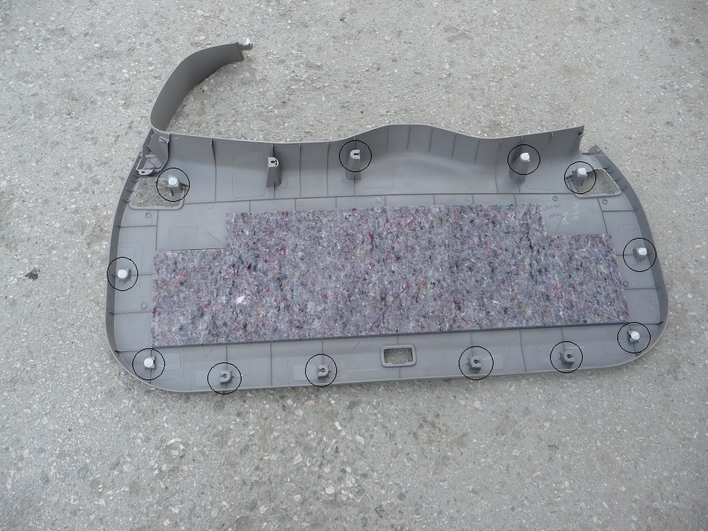

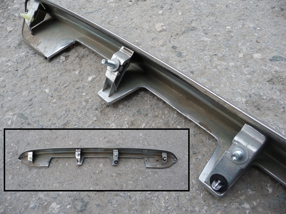

5-я задняя дверь
Начинка обивки 5-й двери. Вся обивка на пистонах MU000504
Порядок снятия:
1- Панель стопсигналов (3 пистона) Внимание! Не родные пистоны не прижимают плотно панель и есть засветка багажника при работающем стоп сигнале.
2 - Основная панель (два самореза под крест + куча пистонов). Саморезы находятся под заглушками для замены габартных ламп.
3 - Две панели боковых (3 пистона (верхний из них - направляющий не извлекаемый)).
Порядок снятия:

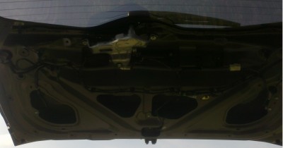

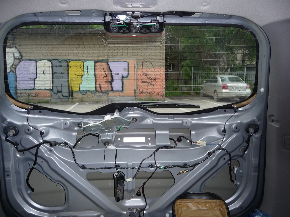

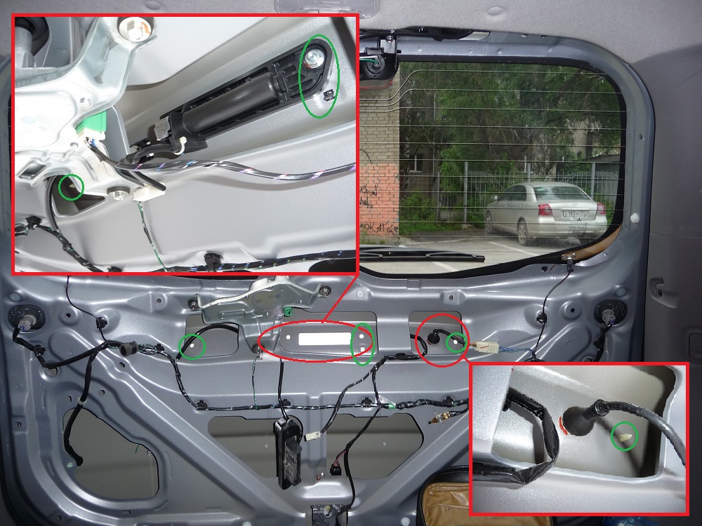

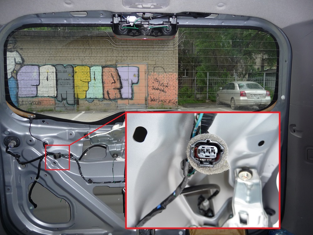

Устанавливал омыватель на камеру заднего вида, (фото отчет здесь http://www.pajero4x4.ru/bbs/phpBB2/view ... 8&start=30 ), пришлось разбирать всю пятую дверь.
С начало извлекаем фарные заглушки. Снимать обшивку нужно с любого нижнего угла двери, клипсы отщелкиваем перпендикулярно самой двери, они там стоят без всяких наклонов 12шт. У меня часть из них соскочила с креплений обшивки и осталась в двери, как их вытащить написано на первой странице темы. Усилие при отрывании обшивки нужно прилагать довольно большое, но главное не переусердствовать, чтобы не сломать. Если вы хотите снять только нижнюю часть обшивки то саморезы под фарными заглушками откручивать не обязательно они фиксируют опанелку стоек двери, из фото, думаю это понятно. Затем снимаем верхнюю панель стоп сигнала. Боковые панели снимаются, конечно же, не так как показано на фото (это я «накосячил», снимал первый раз) но куда и зачем тянуть понятно. Разбирая дверь, наткнулся на интересный не задействованный разъем, даже предположений нет для чего он. А так выглядит наш багажник в разобранном виде. Дальше снимаем клавишу открывания багажника ,камеру заднего вида и серебристый «козырек», он крепится на двух гайках , двух небольших клипсах и одной направляющей. Пластиковая широкая накладка на низ двери крепится двумя гайками и двумя клипсами, я ее не снимал, нужды не было. Заодно поменял лампочки в подсветке номера на диодные, встали очень плотно, можно сказать я их запихал туда насильственно (очень длинные). Поменял лампочки в верхнем стоп сигнале на мощные диоды . А так выглядят наши саморезы на номерах.

Машины 08-09г шли с замком пятой двери, лечина электронная управляет ЦЗnsk-sergey писал(а):Разбирая дверь, наткнулся на интересный не задействованный разъем, даже предположений нет для чего он.

Так он у нас и так не механический. В чем шутка юмора?Mark69 писал(а):Машины 08-09г шли с замком пятой двери, лечина электронная управляет ЦЗnsk-sergey писал(а):Разбирая дверь, наткнулся на интересный не задействованный разъем, даже предположений нет для чего он.

ранньше там была личинка под ключ, багажник можно было ключом открывать

nsk-sergey писал(а):Так он у нас и так не механический. В чем шутка юмора?Mark69 писал(а):Машины 08-09г шли с замком пятой двери, лечина электронная управляет ЦЗnsk-sergey писал(а):Разбирая дверь, наткнулся на интересный не задействованный разъем, даже предположений нет для чего он.
шутка юмора с права от номера над буквами паджероспорт, с помощью шутки открывается/закрывается весь автомобиль
