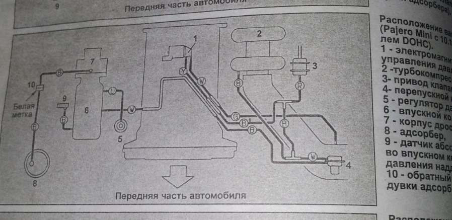

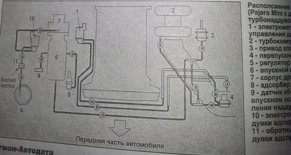

Я может и не в тему влез. Но хотелось бы уеснить. В книге есть схема вакуумных шлангов.
Теперь вопрос:
Если смотреть по книге то шланги к клапану перепуска на впуске должны идти для SOHC вот так: У меня тоже двигатель SOHC но шланги идут вот так: Посмотрите пожалуста у себя на машине. Как идут шланги?
Интересно как правильно, это косяк в моей машине или в книге.
Теперь вопрос:

Насколько понял их твоих фот, разница только в расположение шлангов, то-есть в компоновке датчиков и шлангов. Конечные-же точки присоединения шлангов одинаковые, и схемы эти одинаковые. Или я не уловил какие-то детали?nkas писал(а): Теперь вопрос:
Ну а расположение шлангов (кроме числа распредвалов) наверняка зависит еще и от года выпуска и вообще по годам выпуска кое-что в компоновке отличается.
Pajero JR 1997г. 5МКПП

У меня от впускного коллектора шланг идет напримую к верхнему штуцеру перепускного клапана на впуске, а по книге он через тройники к нижнему штуцеру, турбине и т.д.idled писал(а):Насколько понял их твоих фот, разница только в расположение шлангов, то-есть в компоновке датчиков и шлангов. Конечные-же точки присоединения шлангов одинаковые, и схемы эти одинаковые. Или я не уловил какие-то детали?nkas писал(а): Теперь вопрос:

Ты же писал, что шланги у тебя идут как на фото? или у тебя совсем не так как на фото?nkas писал(а): У меня от впускного коллектора шланг идет напримую к верхнему штуцеру перепускного клапана на впуске, а по книге он через тройники к нижнему штуцеру, турбине и т.д.
А на фото повторюсь схемы одинаковые, только клапан на них расположены зеркально и нижний штуцер на одной фото является верхним на другой.

Зеркальное расположение перепускного клапана я сразу увидел.idled писал(а):Ты же писал, что шланги у тебя идут как на фото? или у тебя совсем не так как на фото?nkas писал(а): У меня от впускного коллектора шланг идет напримую к верхнему штуцеру перепускного клапана на впуске, а по книге он через тройники к нижнему штуцеру, турбине и т.д.
Схемы не одинаковые!!!! На нижней от впускного коллектора идет на верхний штуцер перепускного. А на верхней схеме он идет через тройники к нижнему.
Пригледитесь.
Получается на верхней схеме верхний штуцер тупо через злектро клапан идет к воздушной гофре. Ну это же бред. В книге явно косяк. Впускной коллектор работает на всасывание, а турбина нагоняет, зачем их соединять? Тем более что клапан перепуска отработавших газов (на схеме он под номером 3)работает чтоб на него давил воздух, а не наоборот.
Я просто хотел предупредить людей. Чтоб по верхней схеме не подсоединяли. Я сам столкнулся с этим кагда двигатель вытаскивал. Хорошо фото этих шлангов сделал когда разбирал.
