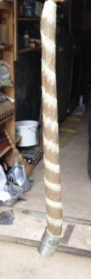

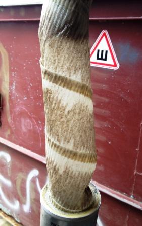

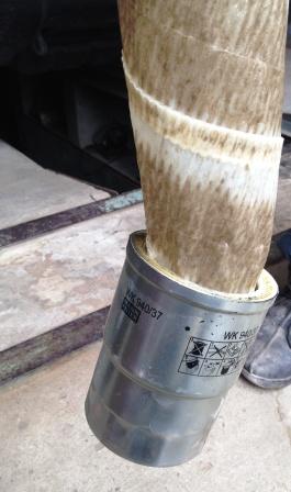

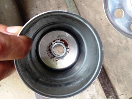

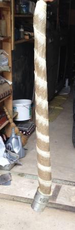

Менял недавно фильтр,проехал 10000,ето включая целую зиму и зимнюю соляру. Вот что с фильтром.

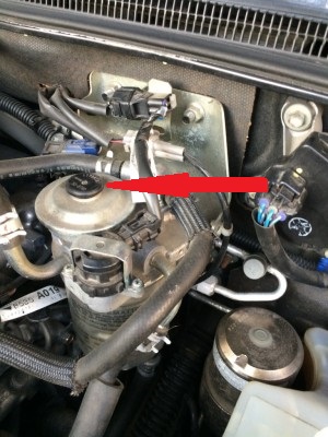

Друзья подскажите, у меня машина 2011г. Обыскался лапку подкачки топлива, может её уже не ставят? Как тогда самому менять фильтр?
Извините за такие вопросы но дизель купил впервые.
Dizel Man
Сообщения: 5410
Двигатель:: 4М41
Откуда: МО, Мытищи
Откуда: Мытищи МО
Благодарил (а): 10 раз
Поблагодарили: 231 раз
Re: 4м41 Замена топливного фильтра.
Сообщение Dizel Man »
Открыть капот, посмотреть прямо и правее. На моторном щите, ниже среза лобового стекла висит топливный фильтр. В верхней его части круглая площадка подкачивающего насоса.
Посмотрел не вижу, может не туда смотрю. Вот фото, где она?

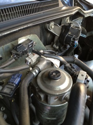

Vlad5858 писал(а):
Вот

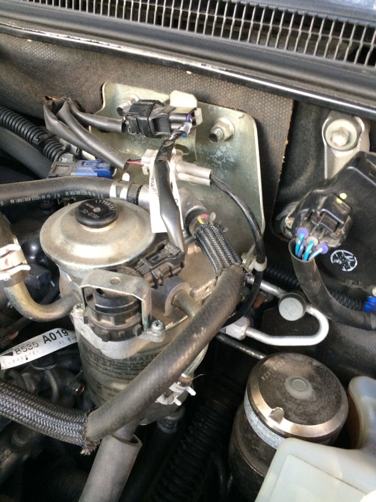

Сообщение Vlad5858 »
Net_bucho
Извини за глупый вопрос как этой пипочкой качать?. Тянул вверх не поддается, может слабо тяну боюсь сломать.
Alex5024
Сообщения: 960
Зарегистрирован: 22 мар 2012, 14:00
Двигатель:: Дизель 4м41
Мой автомобиль(и):: Паджеро Спорт 2
Откуда: Красногорск М.О.
Откуда: Красногорск
Благодарил (а): 161 раз
Поблагодарили: 49 раз
Сообщение Alex5024 »
Vlad5858 писал(а):Net_bucho
На нее надо нажимать :) пока не станет дубовой
Точно, интенсивно нажимать пока не перестанет нажиматься.
Net_bucho. Alex5024
Спасибо! Похоже туплю маленько. Собрался менять в ближайшее время фильтр, искал лапку. То есть когда фильтр поменяю эта пипка подымется, сейчас она вроде вжата до упора.
Сообщение RazboynikOFF »
Vlad5858 писал(а):Net_bucho. Alex5024
Она не должна быть вжата. У брата 4ка, фильтр с подкачкой такой же. Пятак в нормальном состоянии торчит, и не прожимается. Возможно у тебя фильтр засажен до такой степени что от разряжения насос подкачки втянуло (ну ето мое предположение)....
