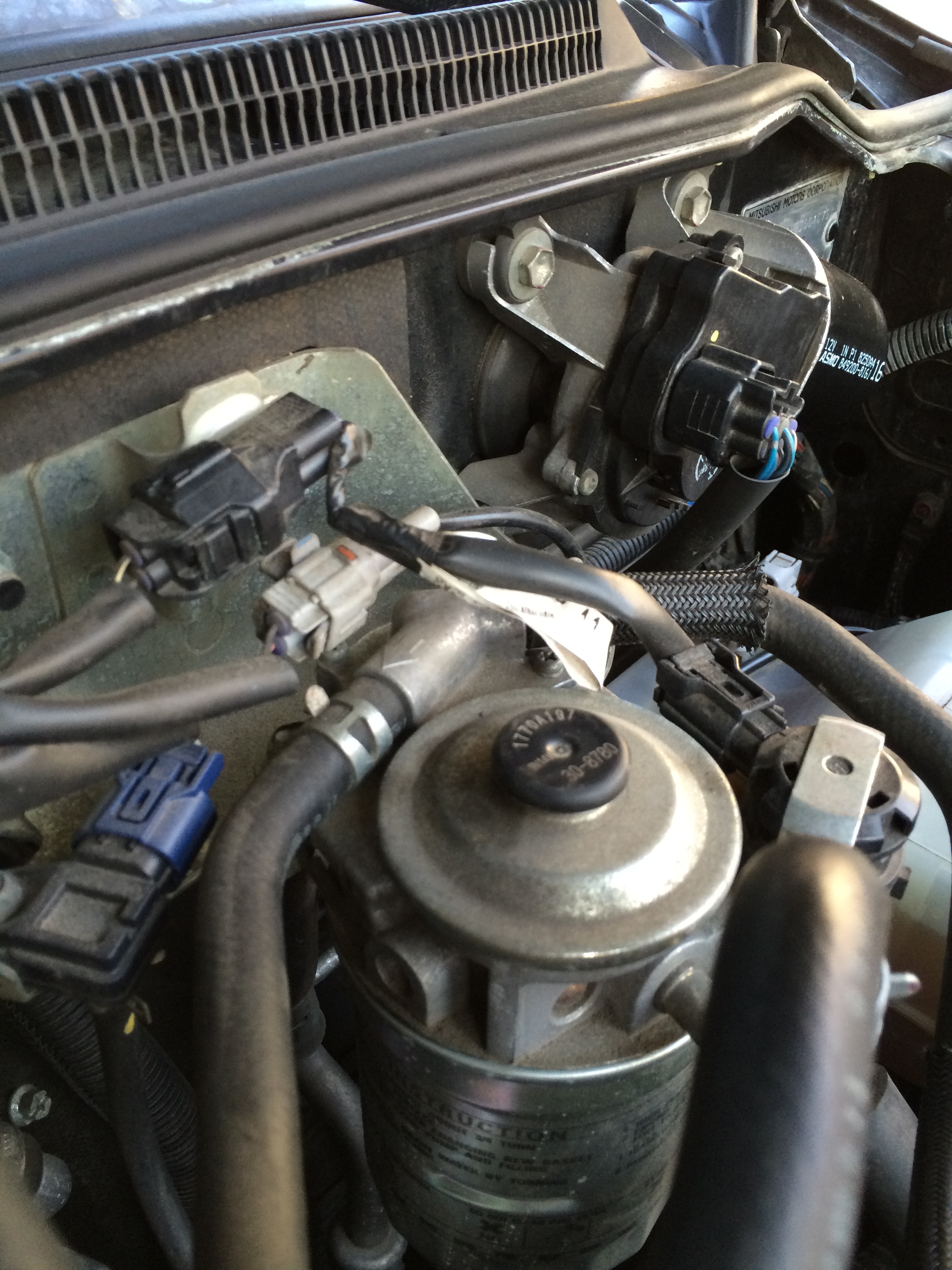

Друзья подскажите, у меня машина 2011г. Обыскался лапку подкачки топлива, может её уже не ставят? Как тогда самому менять фильтр?
Извините за такие вопросы но дизель купил впервые.

Открыть капот, посмотреть прямо и правее. На моторном щите, ниже среза лобового стекла висит топливный фильтр. В верхней его части круглая площадка подкачивающего насоса.

Посмотрел не вижу, может не туда смотрю. Вот фото, где она?

Net_bucho
Vlad5858 писал(а):
Вот

Vlad5858
Net_bucho
Извини за глупый вопрос как этой пипочкой качать?. Тянул вверх не поддается, может слабо тяну боюсь сломать.
Re: 4м41 Замена топливного фильтра.
Добавлено: 11 мар 2015, 17:56
Alex5024
Vlad5858 писал(а):Net_bucho
На нее надо нажимать :) пока не станет дубовой
Добавлено: 11 мар 2015, 17:58
Net_bucho
Точно, интенсивно нажимать пока не перестанет нажиматься.
Добавлено: 11 мар 2015, 18:11
Vlad5858
Net_bucho. Alex5024
Спасибо! Похоже туплю маленько. Собрался менять в ближайшее время фильтр, искал лапку. То есть когда фильтр поменяю эта пипка подымется, сейчас она вроде вжата до упора.

RazboynikOFF
Vlad5858 писал(а):Net_bucho. Alex5024
Она не должна быть вжата. У брата 4ка, фильтр с подкачкой такой же. Пятак в нормальном состоянии торчит, и не прожимается. Возможно у тебя фильтр засажен до такой степени что от разряжения насос подкачки втянуло (ну ето мое предположение)....
