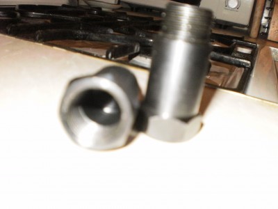

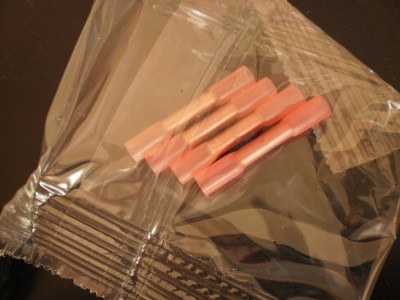

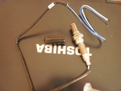

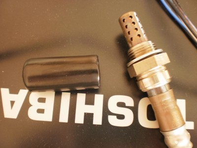

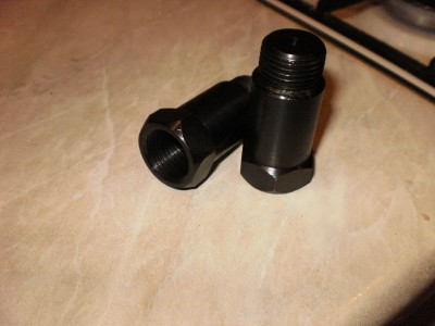

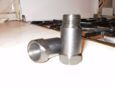

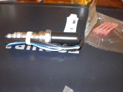

Вот и я выбил катализаторы заменил задние кислородные датчики и поставил Обманки-проставки.
датчики выбрал Denso Dox-0109 по цене в экзисте 1463р Фото прилагаются
Самая засада это выкрутить старые лямбды там ппц как мало места помогла газовая горелка нагрели обе только тогда смогли их открутить. Звук не изменился может чуть сильнее рычит на высоких оборотах.
смазка для резьбы
смазка для резьбы
обманки
обманки

Сообщение GriFon »
avp2002 писал(а):Вырезал каты, поставил обманки (проставки) и заменил все 4 лямбды (реально лямбда живет 100-150 000, дальше начинает давать данные с задержкой, мой пробег около 250 000, все лямбды были родные).
У меня 142000км расход летом около 17, зимой до 20, по трассе на 100 - 11л (средне дневной пробег 25км) - стоит задуматься о замене? хорошо бы еще пару литров скинуть с расхода...
6G72, nonline body 3-0, радиатор от 4M40, термос TAMA88, электровеники от MPV, радиатор АКПП, ri-500, чип Е0 (удалены катализаторы, EGR, EVAP), Super Select, ГБО, калитка, пружины от патруля. в разработке задняя печка и 3.5DOHC.
У меня так же было! Летом правда 15-16 по городу, трасса 10-11. Зимой около 18-20. Пробег 230тыс км. Лямбды были родные. И причем даже когда лямбды начали ошибки показывать расход оставался в тех же пределах...
Надо щас летний расход прикинуть...

avp2002
Сообщения: 164
Зарегистрирован: 30 дек 2010, 12:57
Мой автомобиль(и):: Старый МПС
Откуда: МЕДВЕЖЬИ ОЗЕРА
Re: Нужен ли катализатор на Монтеро спорт?
Сообщение avp2002 »
Кмк цена вопроса смешная, можно раз в 100 000 чисто для профилактики менять.
П.С. у меня были ошибки вторых лямбд, после замены всех 4 едет явно резвее - как то быстрее на педаль реагирует...
