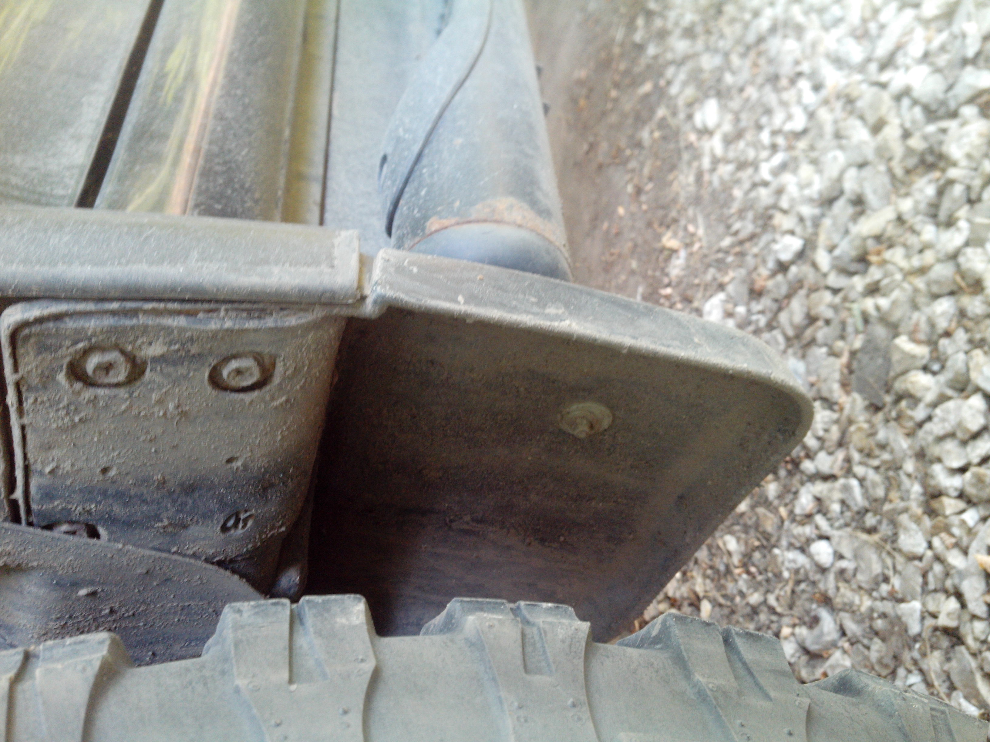

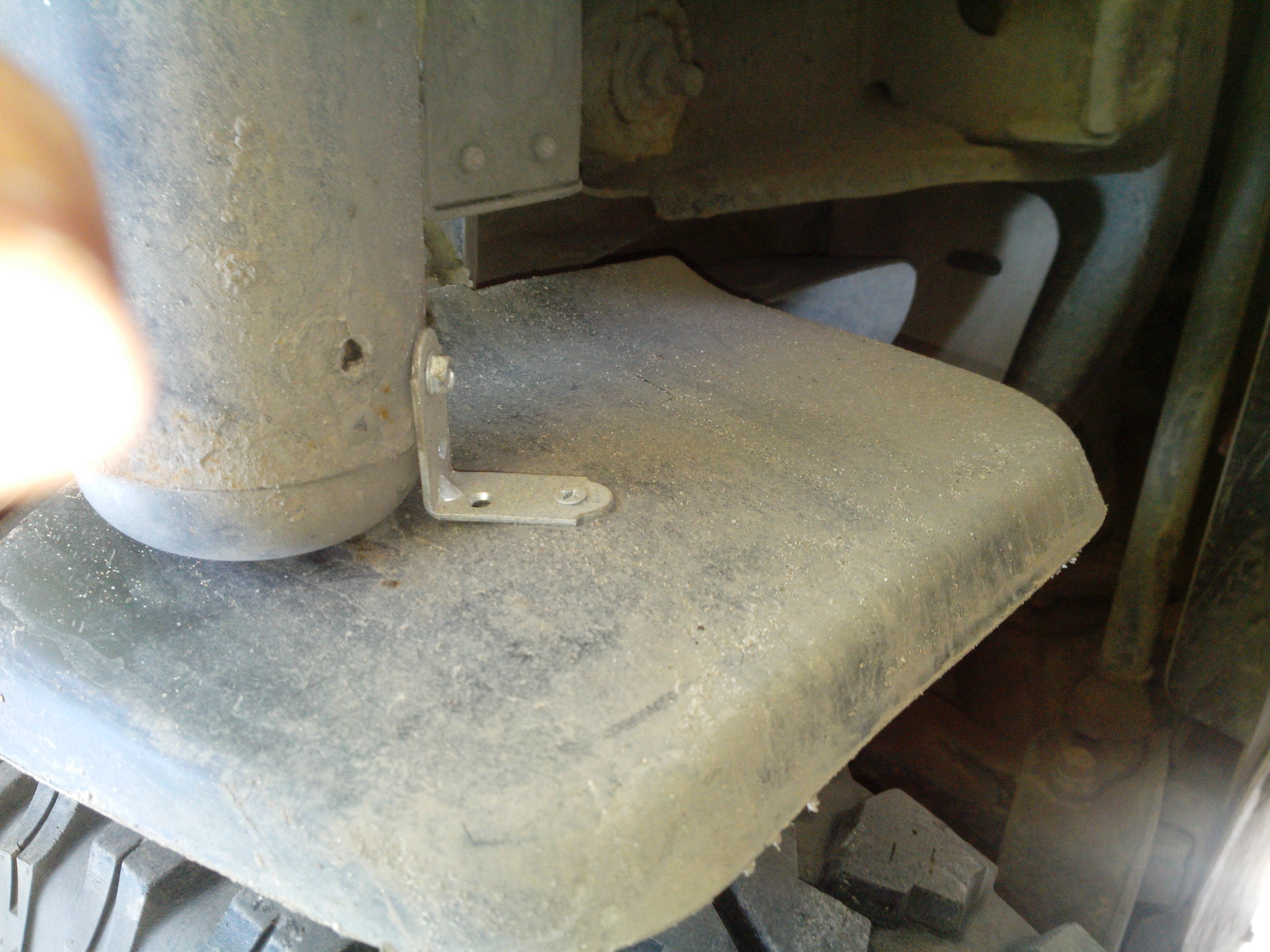

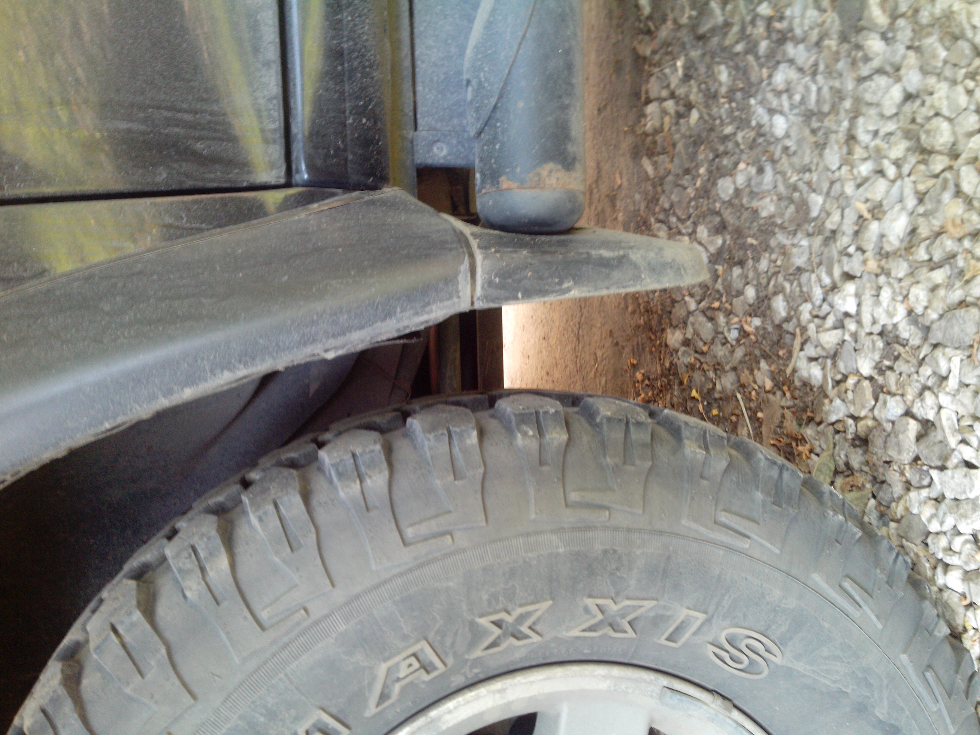

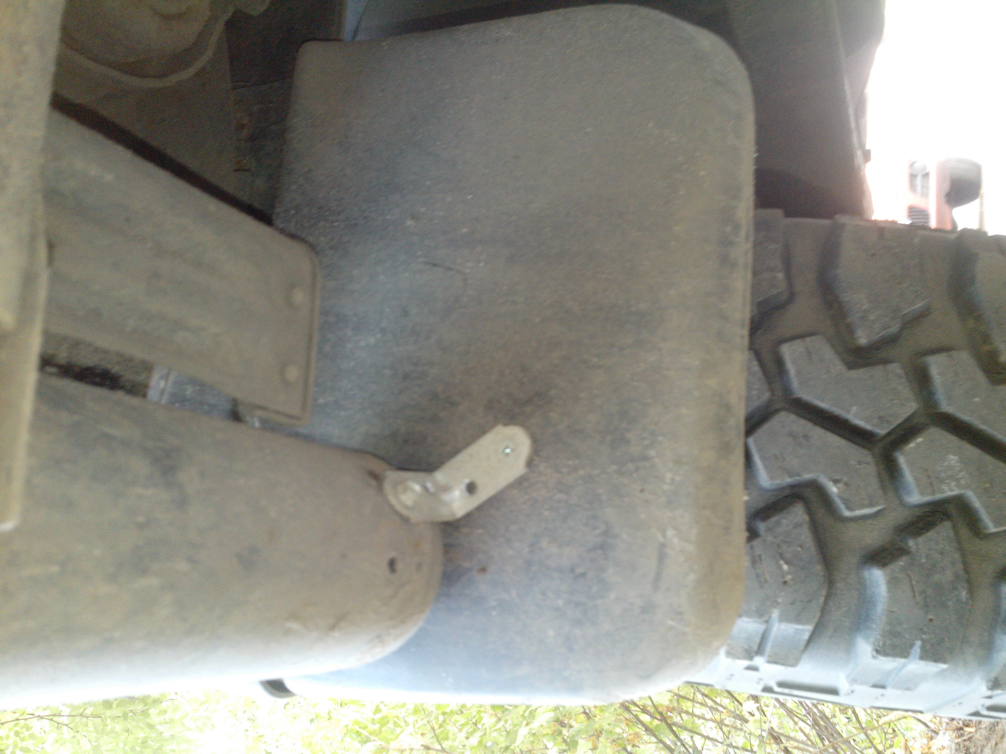

Сделал сегодня ещё одну вещь! Заколебали меня заворачивающиеся внутрь от грязи передние брызговики. Решил ох оттянуть и "намертво" прикрутить. Для этого взял простой строительный уголок и прикрутил его. К брызговику винтиком с широкой шайбой. К порогу саморезом. И, чтобы не сильно было видно чуть-чуть развернул уголок относительно порога внутрь машины. Собстно вот что получилось
