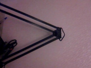

если использовать такой принцип, гидроцилиндр можно упереть в центральную часть тогда ход у него сократится в 2 раза и можно использовать двухсторонний цилиндр, (приблизительно как на подкотном домкрате)
- Вложения
- IMG0045A.jpg (19.58 КБ) 1946 просмотров

да но и усилие цилиндра должно быть в два раза больше и чем меньше ход цилиндра (смещение его к месту стыка рычагов) тем больше нагрузка на цилиндр и место приложения силыpnevmohod писал(а):если использовать такой принцип, гидроцилиндр можно упереть в центральную часть тогда ход у него сократится в 2 раза и можно использовать двухсторонний цилиндр, (приблизительно как на подкотном домкрате)

если взять нагрузку на ногу в 1 тону то нагрузка на цилиндр составит 2 тоны, давление гидра насоса гура 90 килограмм, исходя из этого хватит Г.Ц. с диаметром поршня 55 мм. требуемое давление будет 84 кг. на см. кв. для гидравлики это очень низкие давления.
