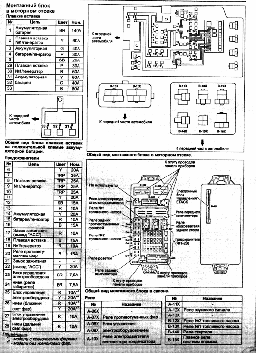

Предохранители и система SRS

ПыСы. Денис! Тебе
