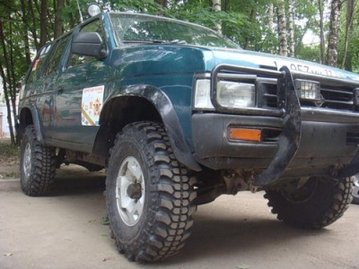

сегодня заменили всю переднюю подвеску!
плюс обнаружилось что на правой ступице отсутствовало стопорное кольцо!
плюс установили проставки НА шаровые дабы поднять передок! правдо пришлось цуть цуть крутануть торсионы!
вчера до вечера крячили задний бампер!
сегодня на свое место встал передний!!!
фото сделанно выложу на днях!!!

по поводу проставок, тут темка есть - не рекомендуют
хошь высокий передок ну торсы накрути, а так привода вырвет или рулевые наконеч.

Ты проставки убери, а просто поставь шаровые под рычаг, и тебе этого хватит.xamjak1n писал(а):плюс установили проставки НА шаровые дабы поднять передок! правдо пришлось цуть цуть крутануть торсионы!
