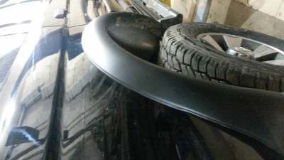

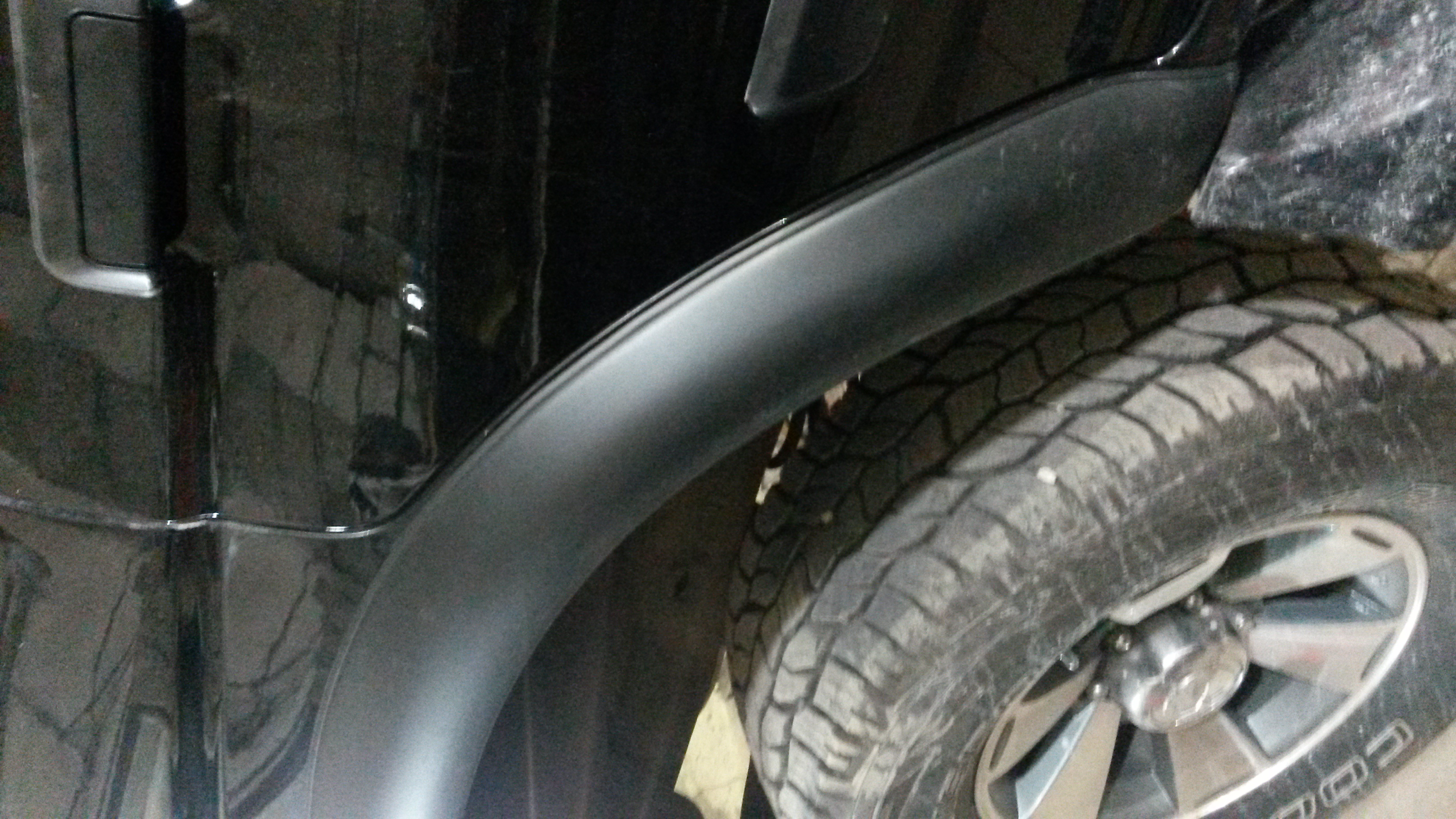

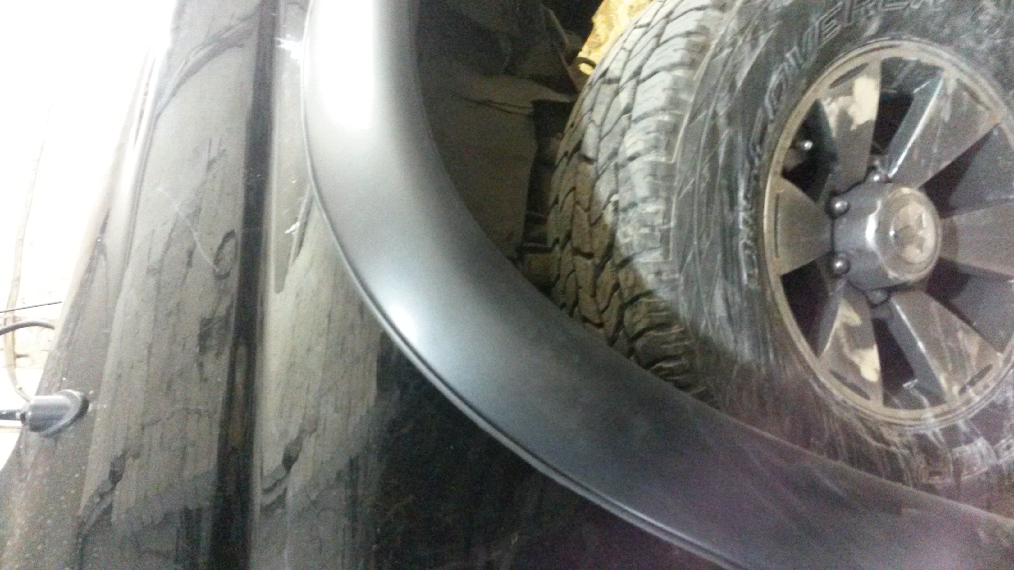

Вообщем как и обещал пишу что получилось. А получилось супер! Конечно немного гемморойно клеить самый узкий ЗМ ский скотча 6мм,но это того стоит. Клеили с двух сторон. Чтобы одна сторона к расширителю,другая к самому крылу,когда ставить на клипсы. Получилось даже аккуратнее,чем старые стояли. За счет того,что эти чуть уже,они еще незаметнее. Сделанны из силикона поэтому очень эластичные. Фото сделаю или в пятницу вечером или в субботу. А так по цене 100р за 1метр плюс скотч 5 метров за 80 рублей реально дешево и почти не колхоз

Вот фото

остался кусок как раз на жабо где лобовое стекло. Наклею,когда стекло буду менять. Стекло купил,на замену пока нет финансов)))

В начале лета красил пластик по кругу, резинки расширителей брал на Южном порту в палатке напротив большого магазина с бабины на отмер, рублей по писят за метр. Брал серенькие, были и черные. На вид, как те, что на фотке судзуки выше с драйва. Стоят как родные, замумукался только скотч лепить, терпение надо адское. Если бы были такие как по ссылкам выше с уже наклееным скочем, было бы в три раза быстрее))). Ушло на всю машину около десяти метров вроде, и осталось... Кароче нет проблем с этими резинками, стоят пару месяцев уже, ниче не отваливается... Кстати, землицы под пластиком этим былоооо... Хоть картошку сажай, это при обязательном сезонном "промывании" и антикоре... Дольше кстати, пистоны искал, которыми заклепаны были расширители, так и не нашел, от бэхи какой-то подошли, и то хорошо.

в питере резинки на фучика есть ,по 150 р/м, почти как на фото выше , себе наклеил. есть черные и серые
