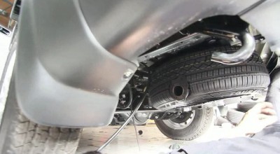

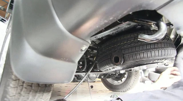

да, бак улыбнул. да и видео дало представление о процессе установки.
еще раз убеждаюсь, что все, до мелочей надо оговаривать с установщиком и стоять над душой,дабы все было по феншую...
