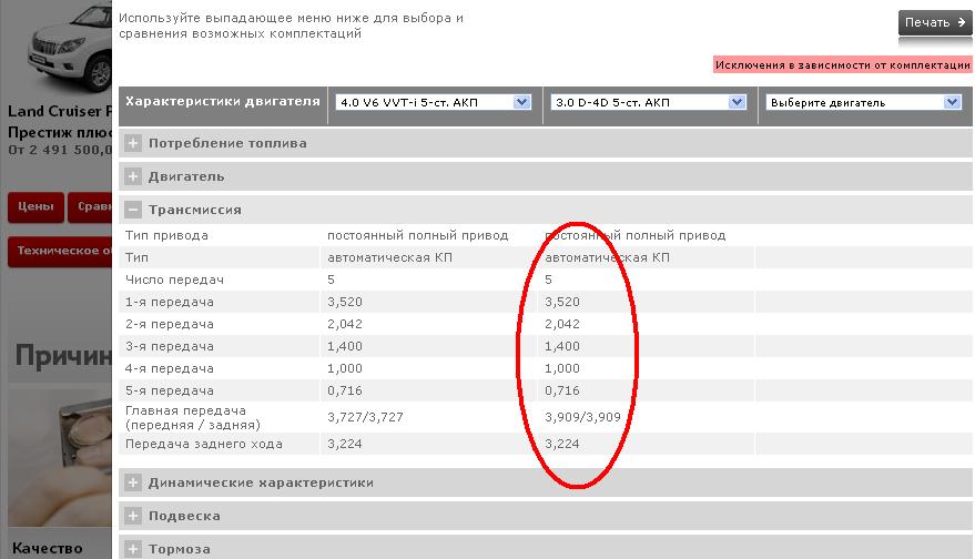

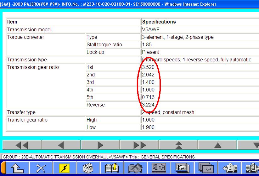

Серфю интернет и наткнулся на знакомые цифры... на сайте Тойота :=-O:
Передаточные числа АКПП для 4.0 бензин и 3.0 Дизель Тойоты Прадо идентичны до последнего знака с Паджеро-4 3.2 дизель :*DONT_KNOW*:
Это что? Коробка стоит одинаковая на этих машинах или просто плагиат даже в первых рядах автогигантов...
Я в шоке.

Napic писал(а): Я в шоке.
Сперва подумал, что дежавю ::-D:
Производителей на весь мир всего несколько, зубры: ZF и АISIN, скорее всего один и тот же AISIN стоит.

Napic писал(а):
Я в шоке.
Ну значит дежавю. На Тойоте стоит А750 производства Айсин Ворнер. На старых Паджераз устанавливались АКПП производства Айсин, но не А750. На Паджеро 4 стоит - V5A5A-7. Историю этой коробки я уже писал. Ммцубиси хоть и закрыли свои заводы по производству АКПП (а позже и МКПП) лет 5 назад, но производство разместили не на Айсине.
Что касается цифр - 1го числа гляну мануалы - уточню. Не исключена ошибка. Хотя и совпадение вполне реально. Но сами АКПП совершенно разные.

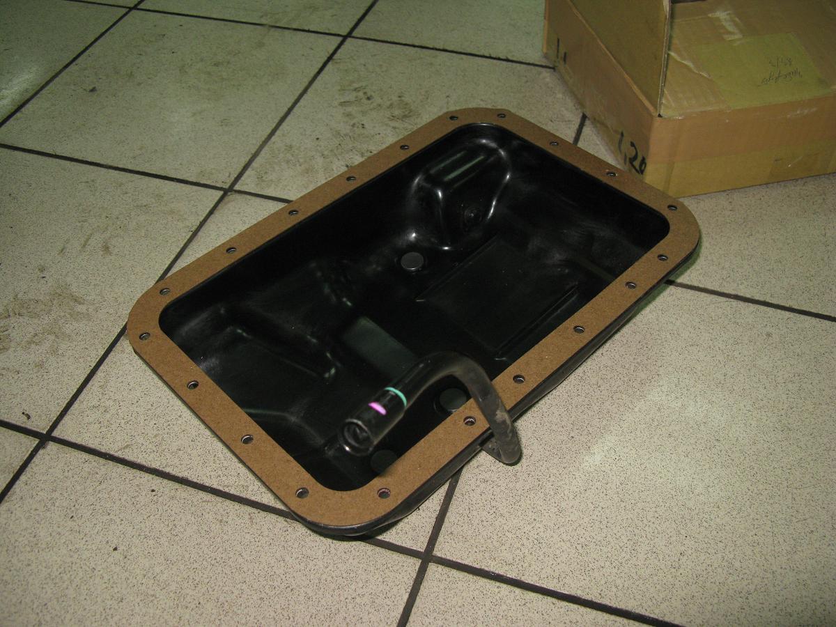

Уважаемый atservice, а как можно разжиться такой же прокладочкой?

SoundSpeed писал(а):Уважаемый atservice, а как можно разжиться такой же прокладочкой?
Попробуй позвонить по координатам, которые я тебе давал. Скорее всего я у них куплю и прокладку и фильтр и поеду к ОФ. дилеру менять. Вот только что маслом делать?????

Фильтра на 4х и 5ти ступках одинаковы. Купить фильтры и прокладки в Москве можно тут - http://www.transdetail.ru/
или тут - http://www.transparts.ru
Кстати, там же есть и дополнительные радиаторы для АКПП, в том числе и с вентиляторами.

atservice писал(а):.
Всегда хотелось понять глубокий смысл установки прокладки вместо герметика.
Опустим конечно идеи некоторых лазить в коробку не замеченным и то что с дуру можно много герметика навалить.
Зачем, чем прокладка лучше герметика?
Объясните пожалуста, может я что то не понимаю

SNOOPER писал(а): Объясните пожалуста, может я что то не понимаю
Ждать не надо час, для высыхания герметика, просто поставил поддон, залил масло и в путь.
А главный смысл - надежнее из-за того, что не сам делать будешь, а кривоватые руки ОД. Вот в этих руках и надежнее - накосячить меньше смогут. Я им давно мерно отвожу 5.5 литров масла, чтобы ни при каких обстоятельствах не перелили. Гарантия от клиента... ::-D:

В обычных условиях эксплуатации и герметик и прокладка равноценны. Но на бездорожье, если немного замять поддон - прокладка лучше. При небольшом сдвиге поддона (если его помять слегка) герметик рвётся и появляется течь. Прокладка же держит. Но есть одно условие - если прокладка не пробковая. Пробковая тоже может потечь.
Ну и как правильно подметил Napic - ждать не надо. Причём по правилам, ждать надо сутки после установки поддона на герметик, перед заливкой масла. Когда коробка в ремонте - нет проблем, это время выдерживается, а вот при земене масла - крайне редко. Иногда при снятии поддона обнаруживаем в фильтре характерные "сопли". Это и есть невысохший герметик.

atservice писал(а):В обычных условиях эксплуатации и герметик и прокладка равноценны. Но на бездорожье, если немного замять поддон - прокладка лучше. При небольшом сдвиге поддона (если его помять слегка) герметик рвётся и появляется течь. Прокладка же держит. Но есть одно условие - если прокладка не пробковая. Пробковая тоже может потечь.
Ну как бы из своей практики поддон на герменике не тёк не один, даже если его в бараний рог загнуть. А вот с прокладками на раз. С пробковой вообще на него даже смотреть вредно. С остальными сопливит.
Согласен по поводу застывания. Особенно оригинальный герметик от митцу. Потому и беру машину на замену масла "с ночёвкой" чтоб заливать утром. И еще лучше использовать герметик от Крайслера для АКПП черный, стаёт за полчаса, и тоже не оторвать.
Так что "с прокладкой", не убедили. Смысла не вижу, ну никакого :)

SNOOPER писал(а):Ну как бы из своей практики поддон на герменике не тёк не один, даже если его в бараний рог загнуть. А вот с прокладками на раз. С пробковой вообще на него даже смотреть вредно. С остальными сопливит.
А кто сказал что я кого то убеждать собирался? И не думал даже.
А вот поддонов коробочных за свою жизнь немало повидал. И уж статистику имею, поверьте. И она говорит об обратном. На заводском(родном, то есть ПЕРВОНАЧАЛЬНОЙ установки) или после ремонта поддон сидит крепко, не спорю. Но когда вы НЕ СНИМАЯ АКПП с машины ставите поддон на герметик, то как бы не старались масло попадёт на сопрягаемые поверхности - в услових сервиса мало кто будет ждать несколько часов чтобы масло ВСЁ ушло со стенок и гидроблока АКПП, и даже обезжиривание не спасает - капает очень долго. При ремонте, да, коробка лежит "вверх ногами" и чистоту обеспечить легко. Кстати таже история с поддоном двигателя.
Чтобы сопливило с дюрапреновой прокладкой.........что то не припоминаю я такого. Она несколько снятий-установой выдерживает.....

atservice писал(а):Но когда вы НЕ СНИМАЯ АКПП с машины ставите поддон на герметик, то как бы не старались масло попадёт на сопрягаемые поверхности - в услових сервиса мало кто будет ждать несколько часов чтобы масло ВСЁ ушло со стенок и гидроблока АКПП, и даже обезжиривание не спасает - капает очень долго.
Подтверждаю, сам видел и откуда только это масло берется. Вроде все вытерли и по нескольку раз, а оно все капает и капает... так и поставили прокладку, мож где-то и в масло попало, но с прокладкой то не страшно :;-):
А в "операционной" где все стерильно и коробка пузом кверху - там хоть как изголяться можно ::-D:
