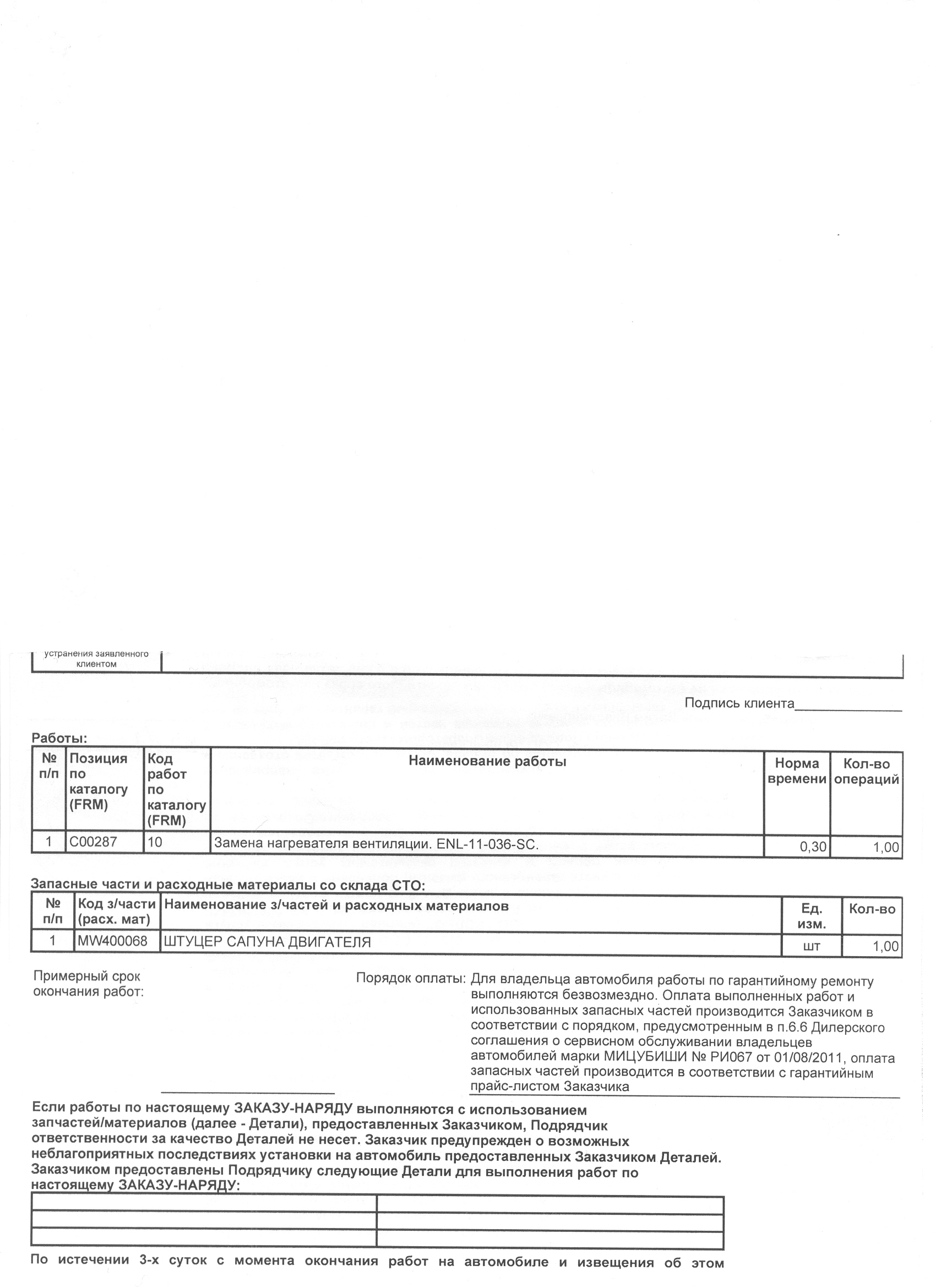

- Napic
- Сообщения: 5982
- Двигатель:: дизель 4d56
- Откуда: Сибирь
- Благодарил (а): 423 раза
- Поблагодарили: 1021 раз
Re: Сервисная кампания - замена электро-подогрева сапуна
Написано "замена нагревателя вентиляции", но в запчастях не новый нагреватель, а простой "штуцер" т.е. без подогрева.Vadimdania писал(а):Сапун точно меняли, видно что новый стоит. Сейчас скину отчёт, они же мне бумагу дали.
И причем здесь тогда замена нагревателя...
Обманули. Простой, бесплатный даунгрейд... убрали адаптацию машины к использованию в холодном климате.
Кстати, был тут у ОД. Они бесплатно, по гарантии, человеку, который купил у них новую леговушку с пробегом 3000 км, утепляли сапун из-за того, что при заводке у него выплюнуло щуп и выкинуло практически все масло.
Утепляли изоляцией для труб. Также рекомендовали снимать на зиму воздухозаборник и летом ставить обратно.
Владелец нового авто немного недоумевал, но покорно соглашался...
