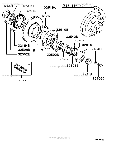

Нет, я в целом по предмету разговора написал. Часто регулировочные шайбы выкидывают, якобы за ненадобностью (так же как и скажем пластины с тормозных колодок) и в итоге свободный ход (осевой) вала в цапфе-ступице увеличивается из паспортных 0,4 -0,7 мм. И соответственно при активной артикуляции стопорное кольцо сильнее и чаще ударяется об цапфу ( как сказать-то изза большего хода осевого с большим разгоном, ну или осевым "размахом" если можно так выразится) поэтому раздалбливается сам сторор либо посадочная проточка где он установлен...не зря его положено менять всегда. Вот и говорю что отэтого вал внешнего шруса вечно отстёгивается.. поэтому и спросил про зазор и наличае регулировочной шайбочки.dvm99 писал(а):NORDISCH, если вопрос ко мне, то я вообще про ВАЗ писал, а там внешний шрус прикручен намертво. А вот по внутренней гранате у них принципиальной разницы нет кроме того что в девятке в коробку воткнута, а здесь в мост. А дифф- он и в Африке- дифф.
На рисунке поз "А"

Ну уж если стопора наружного каснулись, то зазор вреден как большой, так и очень маленький. Действительно лучше всего, когда он по мануалу. А меньше он может быть по разным субъективным (имхо) причинам: во-первых, можно сунуть что попало, во-вторых, не надо забывать про этот зазор, когда при замене игольчатых на приводе меняют изношенные бронзовые шайбы на новые.
Тоже с этим столкнулся после покупки. На одной стороне стопор слетал и шайба стояла 1мм, зазора почти не было, канавка на шлицах уже прямоугольный профиль потеряла. Тупо ободрал шайбу на наждаке, поставил и забыл. Стопор, кстати старый так и остался, он хорошо поджимается назад. Хотя новый куплен и лежит, всё забываю поставить.
На противоположной стороне наоборот большой зазор был, но стопор не слетал. Сначала шайбу подобрал из имеющихся в гараже и подложил до нормы. А потом при замене игольчатых выяснилось, что бронзовые шайбы (те что внутри) изношены по-разному. На одной стороне вообще как новая, другая сношена, вот тока не запомнил, где какая. После замены сейчас на одной из сторон регулировочной шайбы вообще нет, т.к. зазор в норме.
