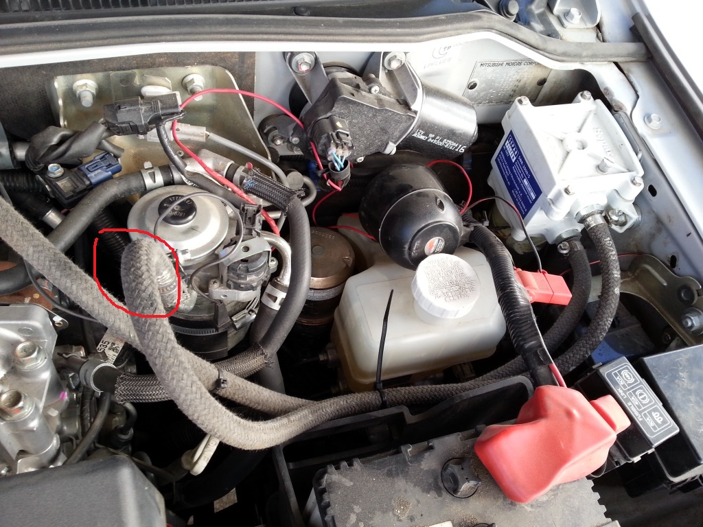

на снимке где отметил, щланг не перегибается, уменьшая сечение внутреннего диаметра? я на этом месте штатную трубку оставил и подсоединил через переходник. да и в случае поломки сепаратора можно оперативно ввосстановить штатную схему.

нет не перегибается и не достаёт до капота.
они вообще не нагреваются
