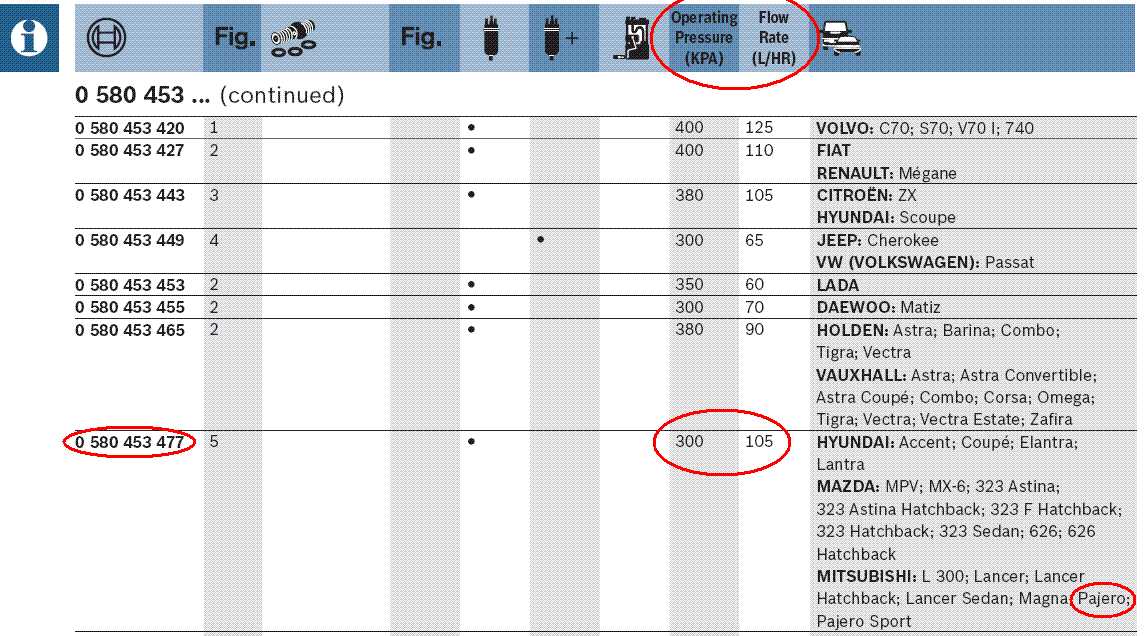

Вот первое что надыбал по БОШу
http://market.yandex.ru/search.xml?text ... 2&clid=545
Сообщения: 57477
Поблагодарили: 4803 раза
Re: не заводится опять - опять катать на тросе?
И где здесь "в глухую"??????

Рабочее давление насоса, в системе регулятор сбрасывает на 2,8 - 3,2 насос выдает от 3-х до 8 в зависимости от марки (номера), вот и выбирай, производительность - давление и размеры. все что надо....

Касаемо давления, в глухую, в рабочее давление - я мало в этом понимаю, но перед покупкой я очень тщательно перечитал наш форум и нашёл неоднократные упоминания о том, что на паджеру требуется бензонасос 3атм, 80литров. Именно поэтому выбрал 3атм, 90литров. Десяточные они 3.5 или 3.8атм, но 60л. - и ездят на них, нормально.

3,0 - рабочее давление топливной системы твоей машины, насос не может столько качнуть, т.к. его потолок 3,0. нужен потолок 6.0 и не менее 80литров... лишку - регулятор сбросит... так что меняй насос. Я ставлю этот 0 580 453 470 -производительность 100л/ч , рабочее давление 400бар, самое оно.. Ценник 1500 на Экзисте.

NazareT писал(а):
Dulles писал(а):Честно говоря, так заработался, что даже до обратки никак не могу добраться. На выходных, думаю, время будет - покопаюсь.
Но вот сегодня перед уходом на работу решил попробовать завестись - ну, потеплело, вдруг чудо случиться. Так вот, в первую прокрутку разочек попыталась схватить, естественно не завелась, но вот при дальнейших попытках крутить - только крутило и не схватывало. На старом бензонасосе через раз-через 3 всегда немного, но схватывала.
Да нормальный насос Dulles подобрал. У него в другом проблема.
Кроме того, вот что дядя Бош рекомендует на Pajero:
