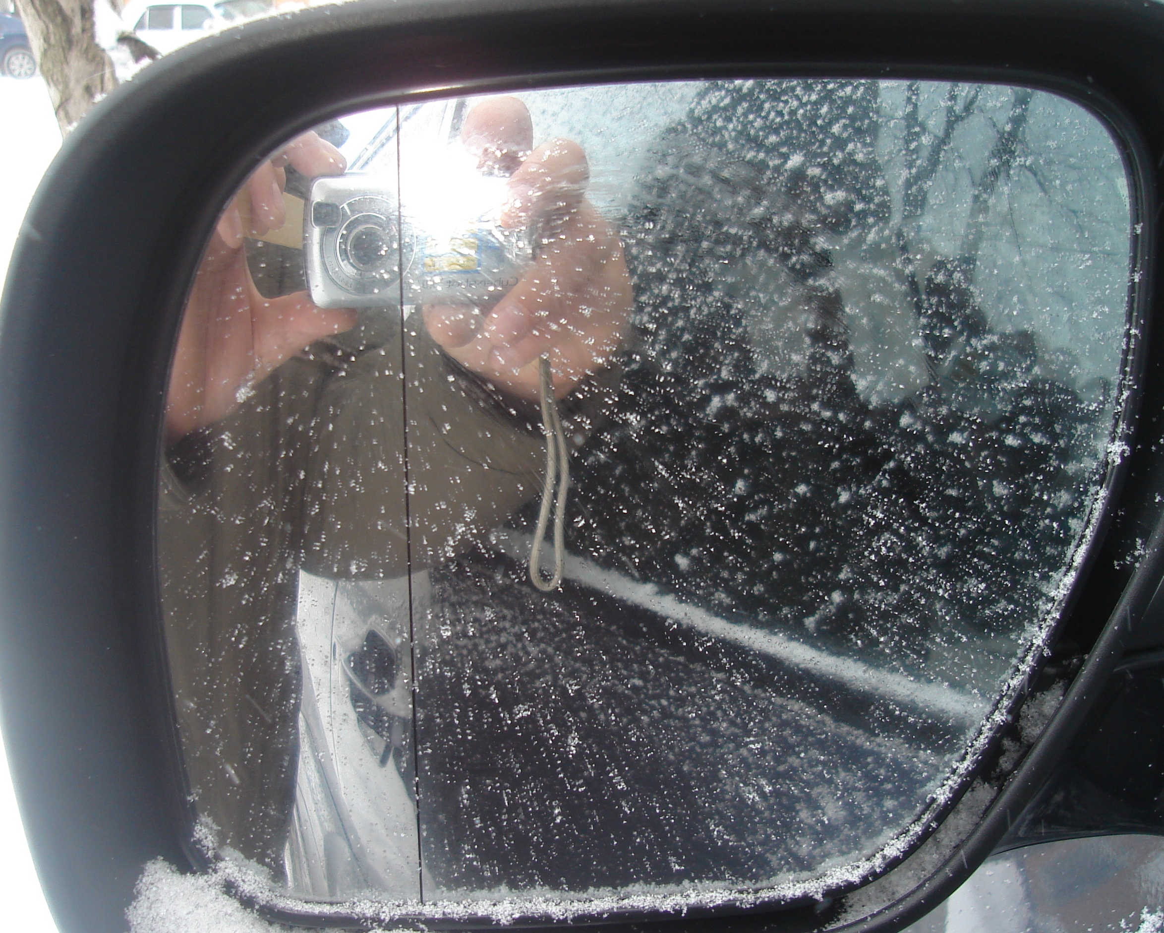

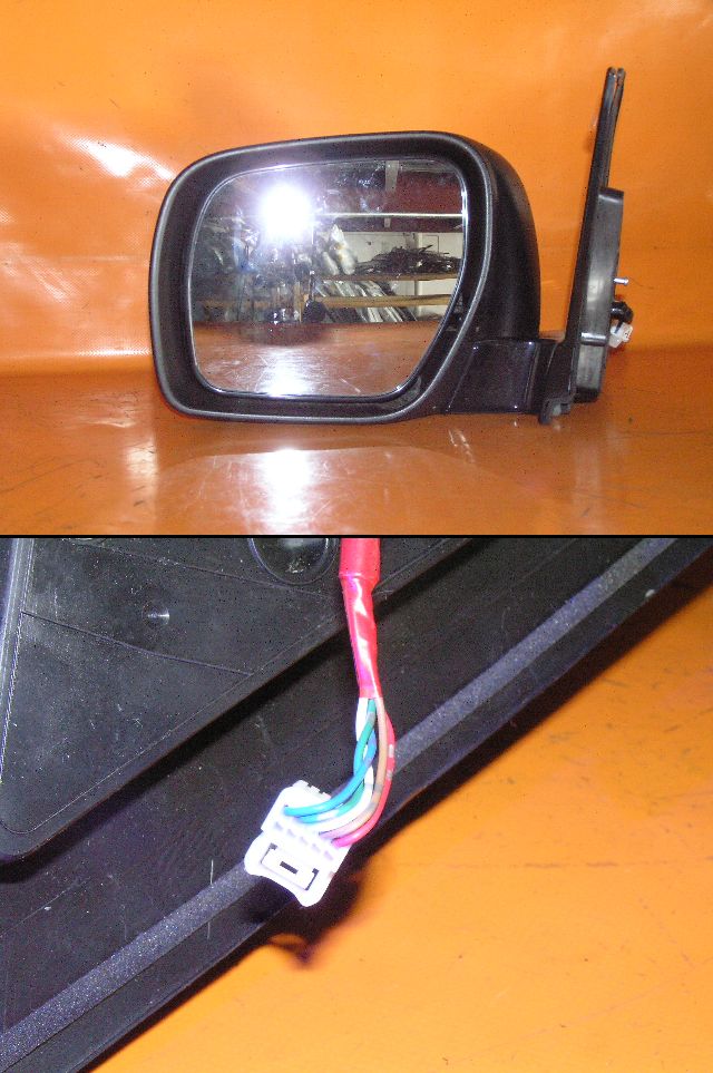

ZGuzhov писал(а):
DenVer писал(а):лопухи разные или зеркальные элементы?
На лопухи не обратил внимания, не интересовало. Форма самого стекла разная, значит размер и крепёж уже значения не имеет.
Вот пара картинок. Если увеличить, то видно, что зеркала почти прямоугольные, а у 4-го они с большим скосом на одном углу.
так это обе тройки, причем одна наша, а вторая американка

Ну так вопрос насколько я понял был о том, что зеркала с тройки подходят на четвёртого...
Или я не так понял. :)

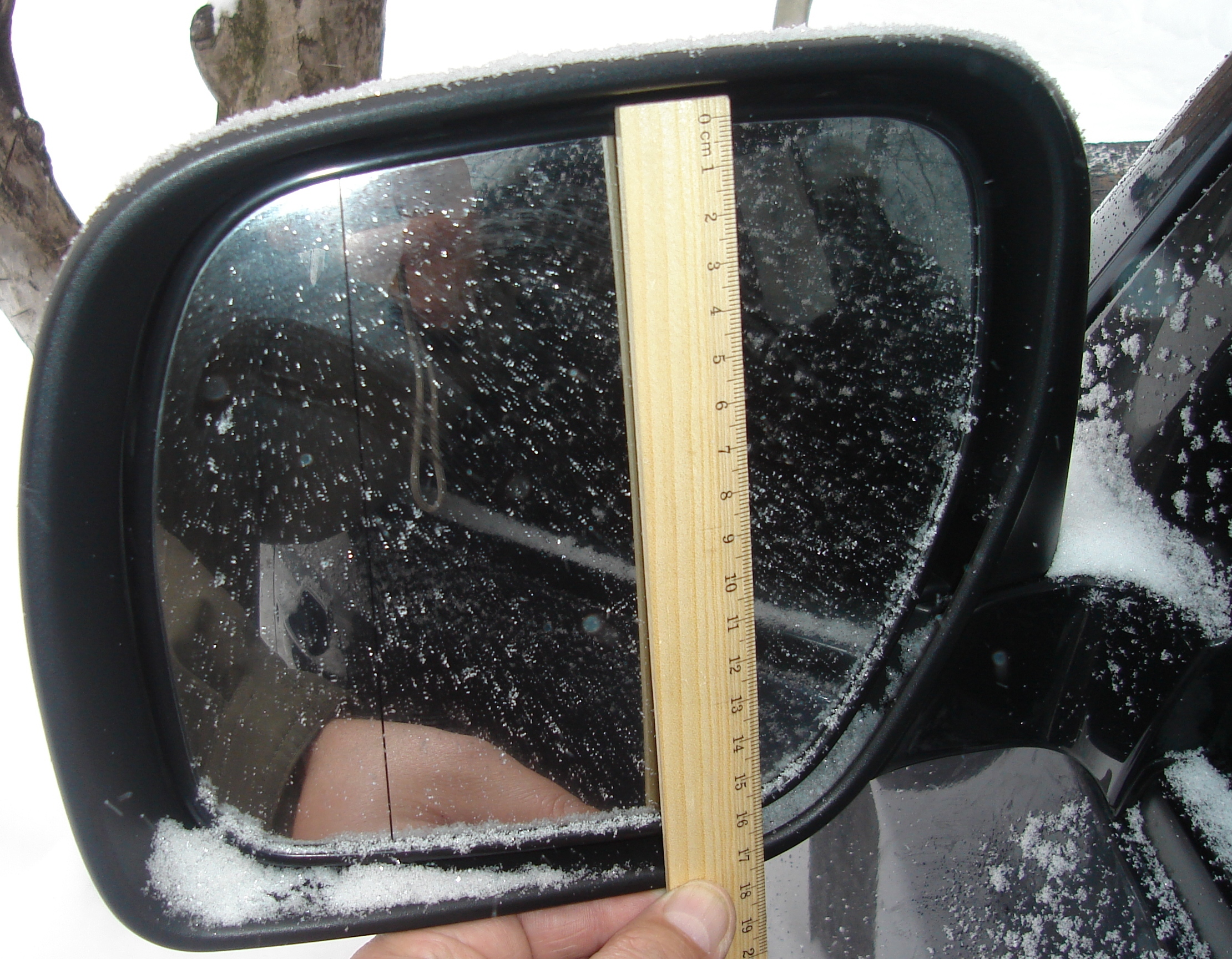

Если не забуду, то завтра линейкой померю :)

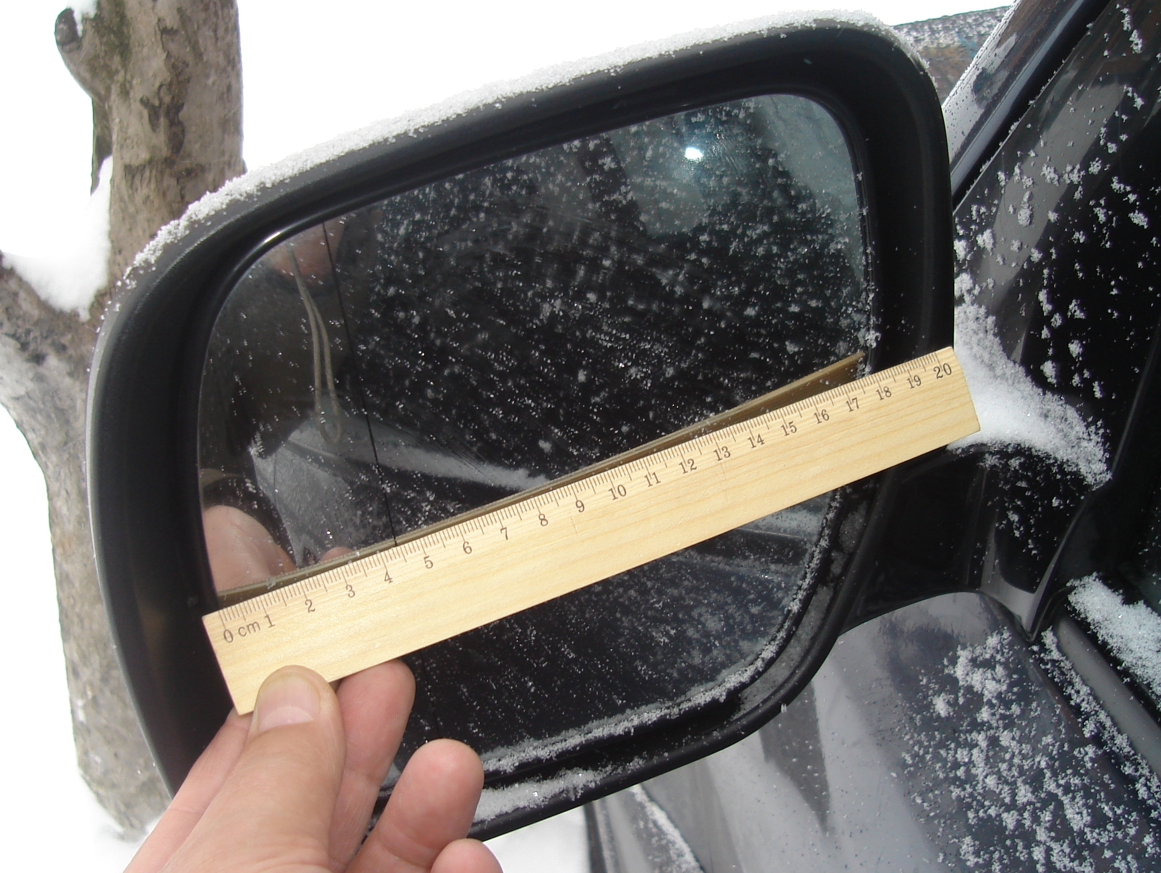

Надо мерить,пробовать,есть вроде шанс на взаимозаменяемость ЗЕРКАЛЬНЫХ ЭЛЕМЕНТОВ п-3 на п-4.DenVer вы пожалуйста померите зер.эл.на сваём(П-3) :%):[img]

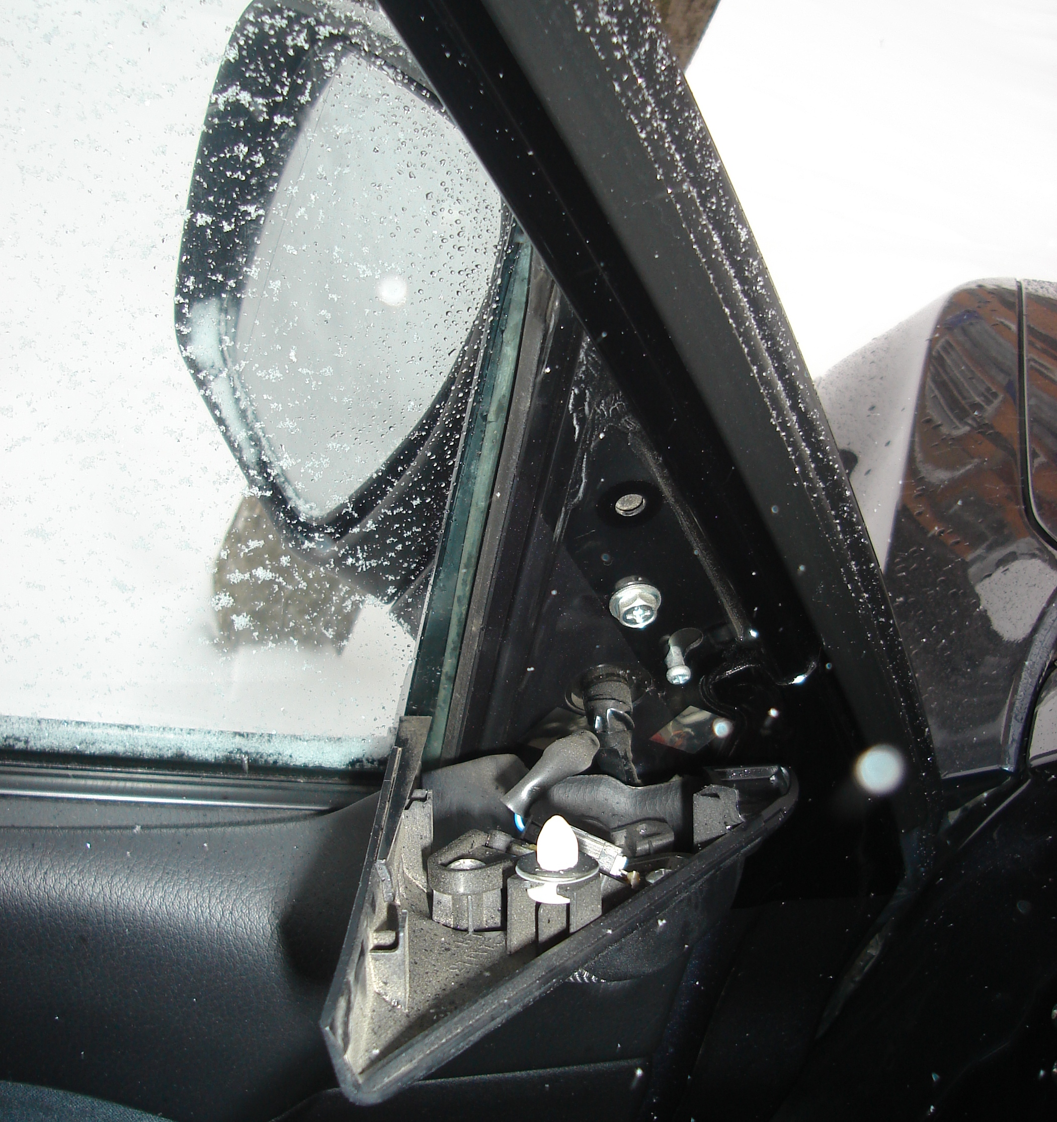

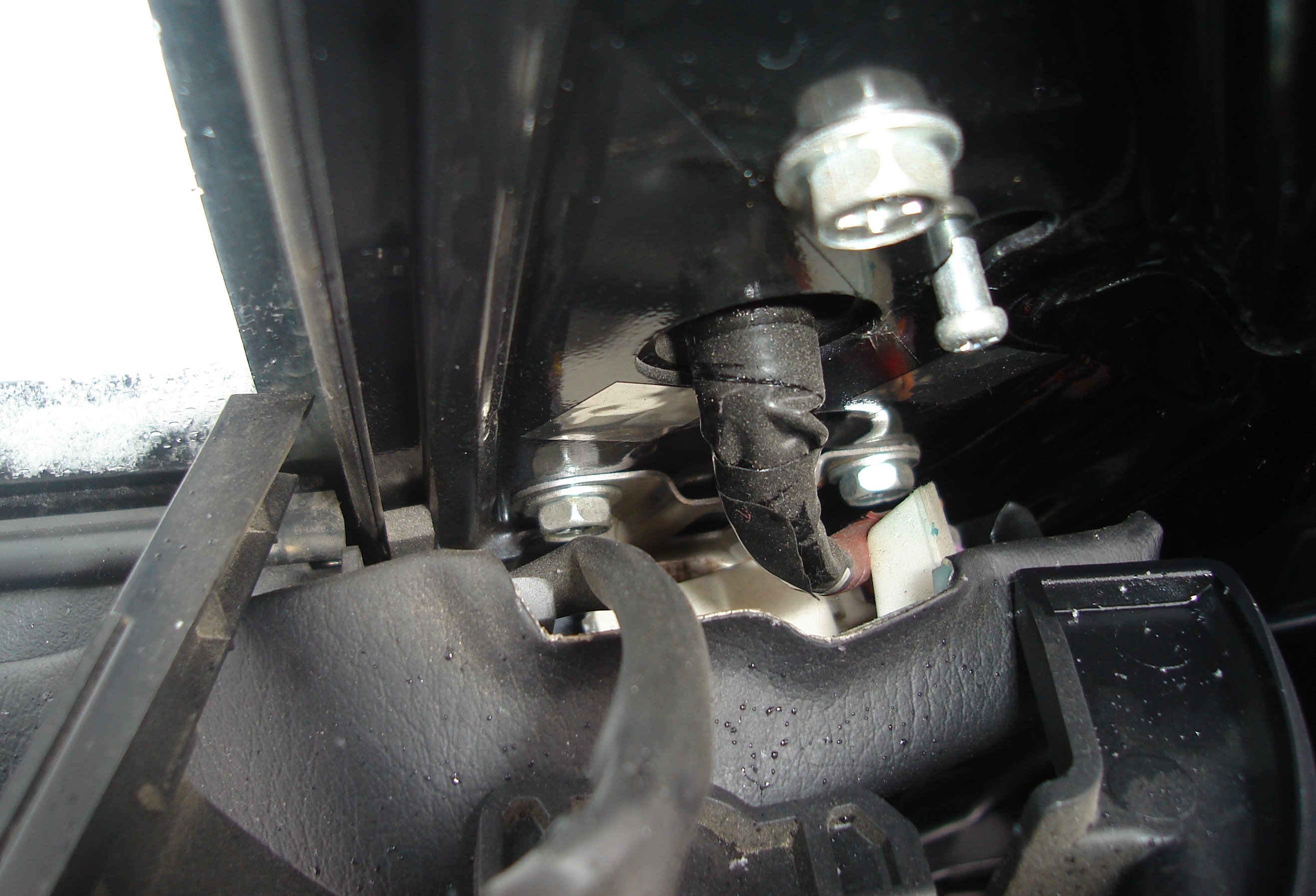

    Mishania писал(а):Всем привет!
    :*HELP*: Подскажите, как снять зеркало с двери целеком? основной смысол я понимаю, надо снять треугольник обшивки двери, а под ним будут болты, которые и надо крутить.
    А вот как снять этот ТРЕУГОЛЬНИК, я чё та ни как сообразить не могу! :*MEGA_SHOK*:
    Кто знает или подробная инструкция есть - поделитесь, буду примного благодарен!!!!
    Заранее спасибо!!! :*THANK*:
    Аккуратненько с верху отдираете,там клипса.Под уголком три винта под ключ на десять их окручиваете внимательно, не у раните под обшивку.За зеркало не переживайте, не упадёт его держит четвёртый болт под крестовую отвёртку :*YES*: .Снял свою, с фоткал[img]

      Игорь68 писал(а):Надо мерить,пробовать,есть вроде шанс на взаимозаменяемость ЗЕРКАЛЬНЫХ ЭЛЕМЕНТОВ п-3 на п-4.DenVer вы пожалуйста померите зер.эл.на сваём(П-3) :%)
      Блин, когда мерить собрался, линейку не нашел... потом забыл. Но посмотрев фото увеличенное, могу сказать с точностью 200%, зеркальный элемент разный. Как говорилось выше они почки квадратные, нет скосов
      Третья фотка это зеркало трёшки вроде похоже ::-(:[img]

        Игорь68
        Не, все, что ты выложил, это все от четверки

        DenVer писал(а):Игорь68
        Точно всё от четвёрки -перепутал :*WALL*: да НЕ подходят :%):
