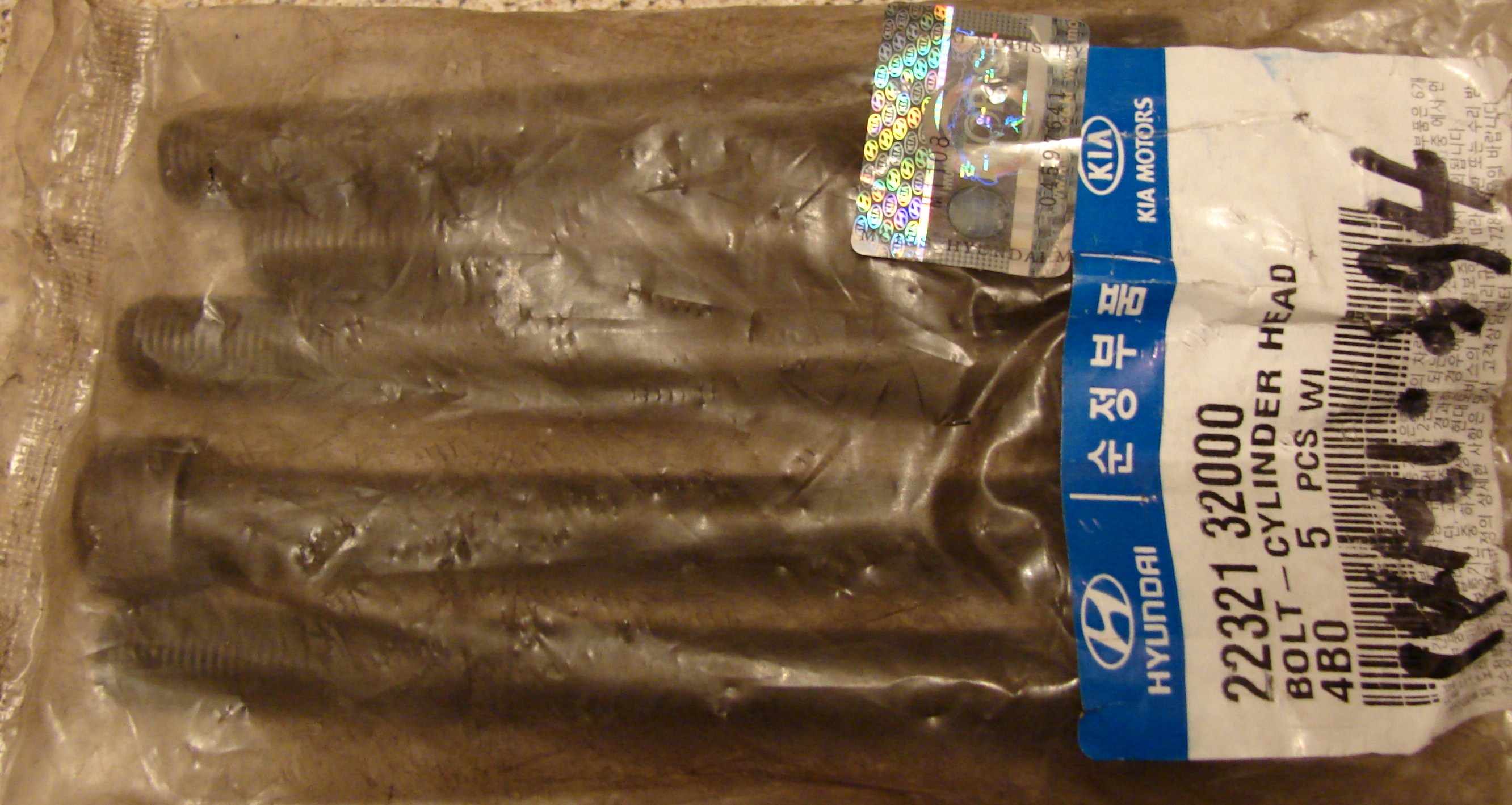

болты хюндаевские пойдут или тоже оригинал заказывать?

Re: треснула ГБЦ 4Д56 или...........
В давние времена, когда запчасти таскали с эмиратов, а магазинов в городе не было ставили ВАЗовские, обрезав по длине под ММС, как не странно, но ходили отлично... Но это было давно, бери корейские...

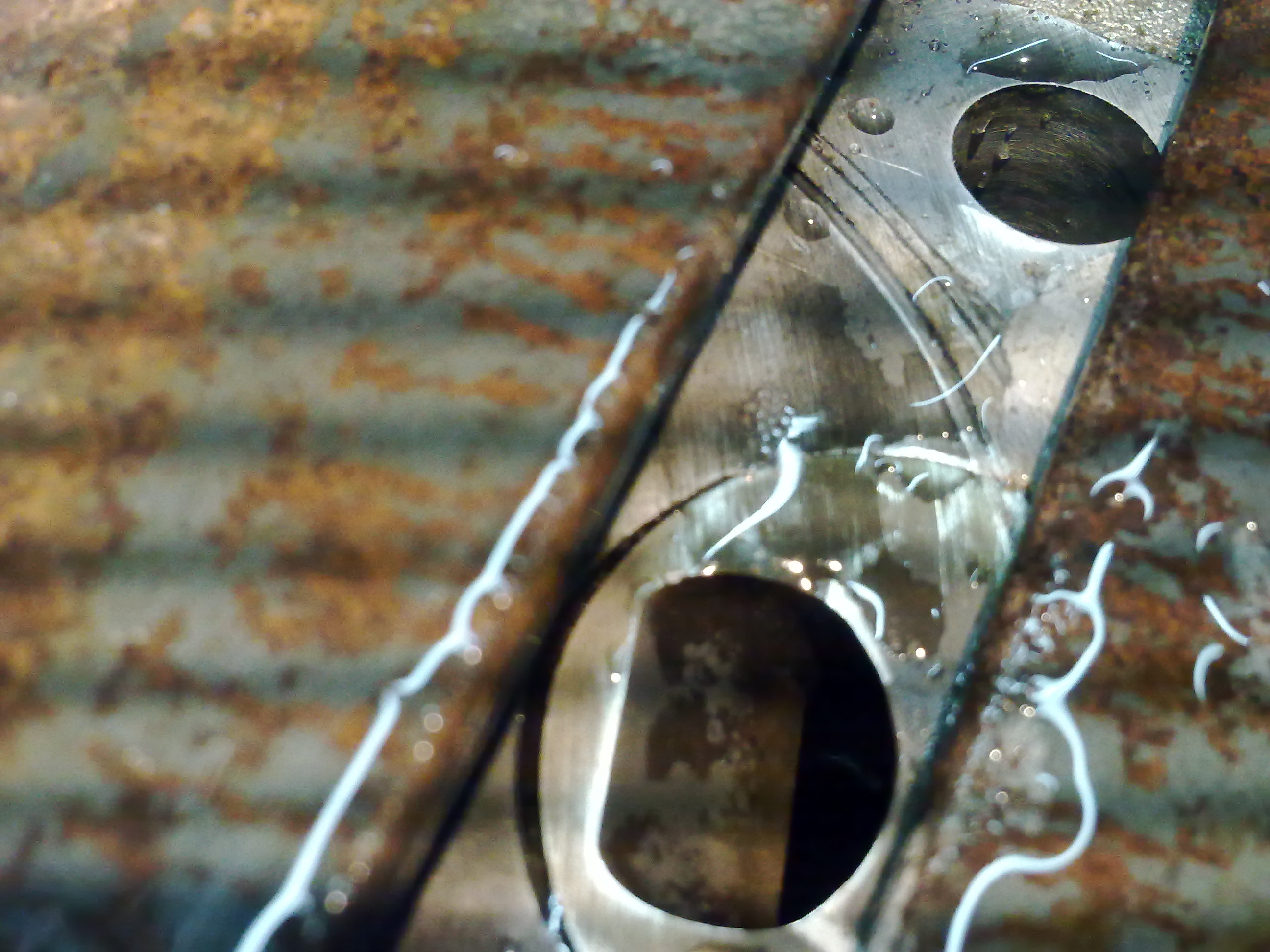

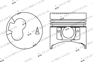

сделал опрессовку своими силами, тк в ближайшем для меня месте она стоила 1800, решил не рационально учитывая что с большой вероятностью голова на помойку. в итоге между телом головы и форкамерой 1го цилинда, причем там где нет прокладки обнаружил слабое пузырение.
подскажите номер детали головы от автовельта . у меня голова с утопленными клапанами, длина клапана 130, диаметр 40 и 34.
прокладку и новые клапана буду брать оригинал.
если поршни такие,то ГБЦ,ZK-32001(пустая)
- Вложения
- 940.jpg (47.77 КБ) 2919 просмотров
на сайте автовельта головы различают по тому на сколько утоплены седла клапанов, померил на своей 2.5 мм и заказал ZK-32007. да поршни такие только на двух две линии как на картинке, на двух три.
это четные и нечетные поршни. у них со стороны юбки масляная галерея..и лучше их местами не путать. На рисунке выше первый-третий поршень (нечетный)EADS писал(а):на сайте автовельта головы различают по тому на сколько утоплены седла клапанов, померил на своей 2.5 мм и заказал ZK-32007. да поршни такие только на двух две линии как на картинке, на двух три.
как то так

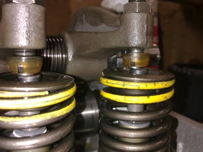

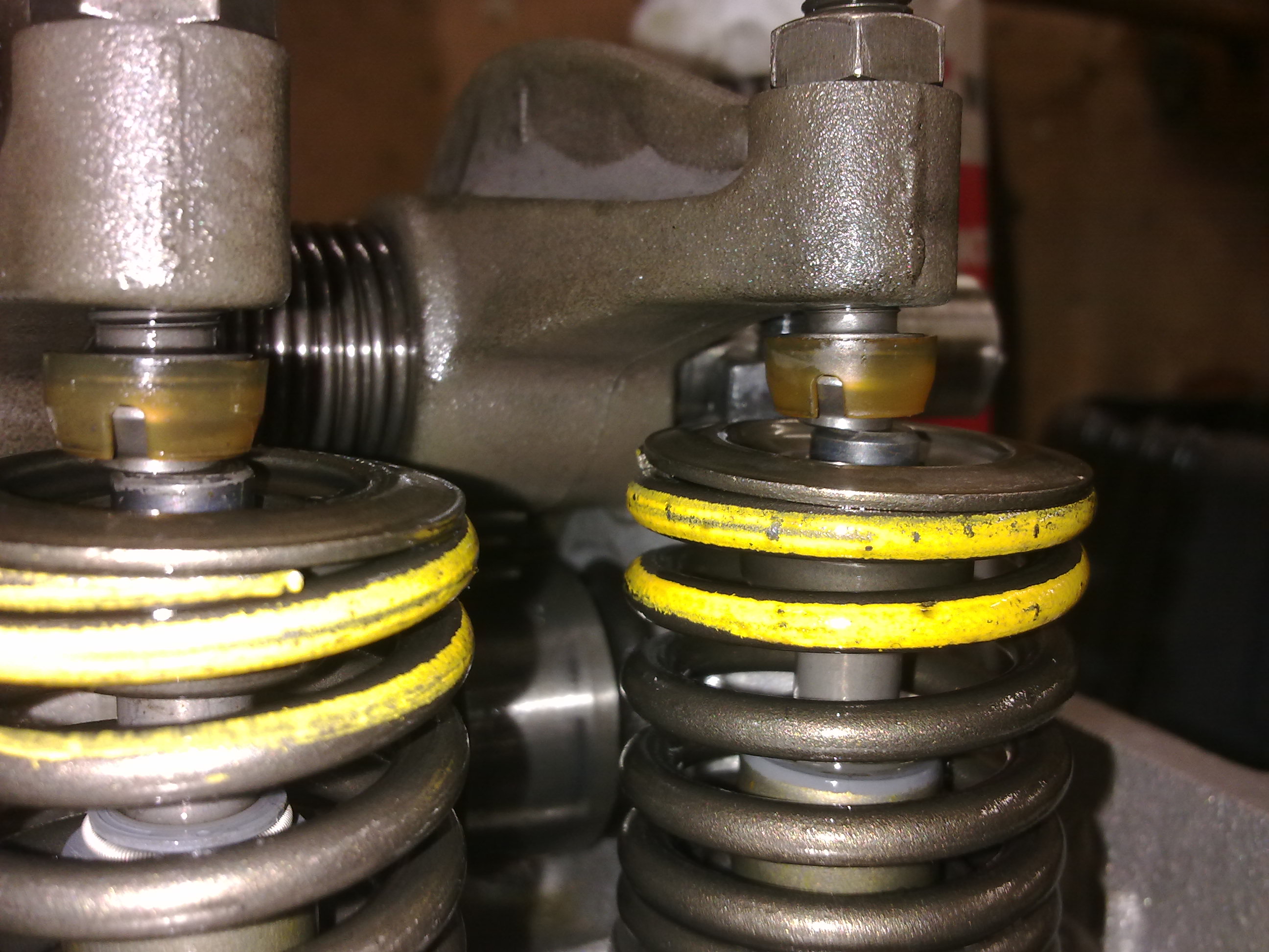

пришла голова автовельт и при сборке возник вопрос...
на фото видно как регулировочный болт клапанного зазора давит не по центру клапана. поставил ось коромысел на старую голову, там тоже не по центру, но вроде точнее... так и должно быть?
Наверно. У меня так же. Ставил головку Autowelt 3 года назад,пробег уже тыщ сто.EADS писал(а): так и должно быть?
Даже на оригинальной башке не по центру и с компенсаторами(наконечники как на фото) и без них...
так же и у меня на новой гбц било не по центру и ролик карамысла не по центру кулачка на распреде.переставляя все на старую головку,все четко в средину клапана попадает.подложил шайбы от пружин карамысел а другие карамыслы немного подточил и вывел все четко на средину.3 года-проблем нет.
