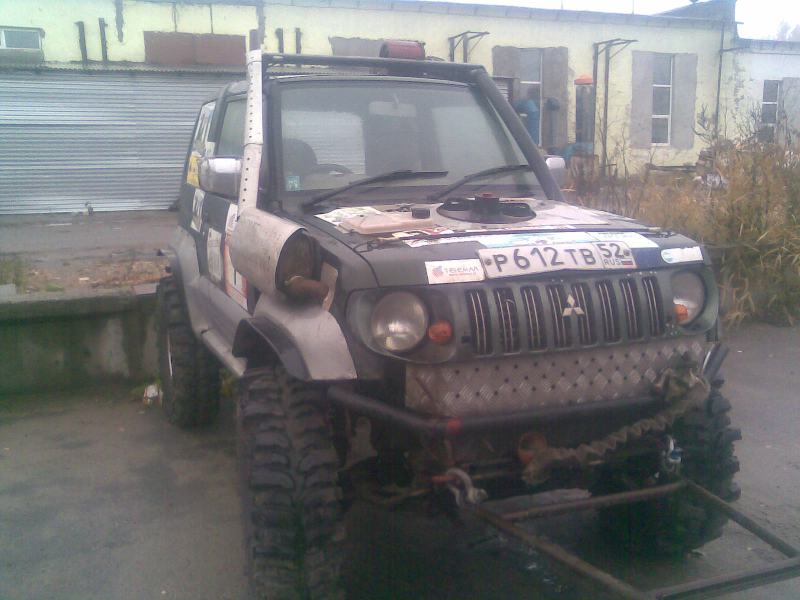

Verner писал(а):Постройкой Прототипа или ТР-3, на котором нельзя ездить по дорогам общего пользования.
Серега, а фотку? ::-[:

Verner
Сообщения: 3170
Зарегистрирован: 06 ноя 2005, 10:43
Откуда: N.Novgorod [52]
Благодарил (а): 21 раз
Поблагодарили: 7 раз
Re: Junior-будем строить слегка.
Сообщение Verner »
П-II 4D56 92г.в. мех. SS Мехлебёдка. пары 5.285 блок. Cooper Discoverer STT 35х12.5/15
Сообщение Verner »
МШУ писал(а):Сергей,ну ты ж знаешь :)
Теперь уже знаю :D
Но 4 года назад (тема Вт май 30, 2006 10:44 pm), когда начинал, то даже не представлял куда это заведёт.
Осенью опять начну переделывать....
Сообщение Руслан 79 »
да Серега я конечно предполагал :*VICTORY*: , что подобное, но это круто :8-):
