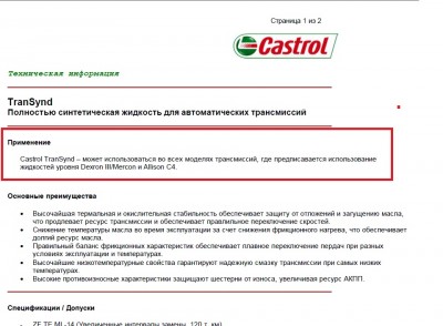

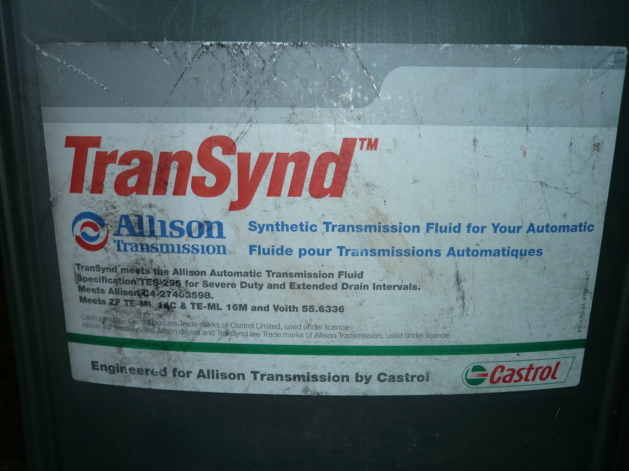

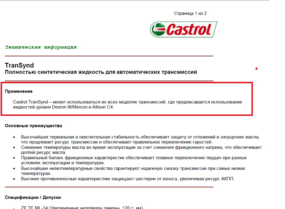

Не знаю в какой теме спросить решил поинтересоваться здесь. Имеется масло в большом количестве, вот хотелось бы услышать мнение спецов можно ли его использовать нам :*SCRATCH*: Насколько я понял оно синтетическое и с большим интервалом замены castrol atf TES 295
Mitsubishi Pajero Sport GLS 2004 3.0 АКПП, Евро2, бодик 5см, ГП 5,285 RD/Lock, SuperSelect, ГБО BRC , калитка от челенджера, Hella Jumbo 320, демпфер Tough Dog, RA3200 315/75/16 на дисках Weds R16 6x139,7 8JJ ET-25
vla2620
Сообщения: 696
Зарегистрирован: 06 окт 2010, 10:05
Двигатель:: 6G72 24v Бензин
Мой автомобиль(и):: Mitsubishi Montero Sport 09.1999
Откуда: Ствропльский кр.
Откуда: Ставр.кр.
Благодарил (а): 54 раза
Поблагодарили: 36 раз
Re: Масло в АКПП
Сообщение vla2620 »
AlexK77 писал(а):Не знаю в какой теме спросить решил поинтересоваться здесь. Имеется масло в большом количестве, вот хотелось бы услышать мнение спецов можно ли его использовать нам :*SCRATCH*: Насколько я понял оно синтетическое и с большим интервалом замены castrol atf TES 295
ATF SPlll.
http://www.pajero4x4.ru/bbs/phpBB2/view ... 46&t=66468
ММС 99г. 6G72 24v; АКПП; RI-500
Сообщения: 57439
Благодарил (а): 1028 раз
Поблагодарили: 4787 раз
Re: Масло в АКПП
AlexK77 писал(а): Ну зачем же эта острота? И это видимо всё на что хватило ваших познаний. Это между прочим не дешовое масло к вашему сведению. Я ожидал развёрнутый ответ от разбирающихся людей в маслах почему нам нельзя его использовать. А на олейне вы сами катайтесь подешовке....
Во первых умерим пыл и остроумие.
Какой ответ Вы хотели услышать?
На фотографии этикетки что Вы предоставили, есть допуски производителя при которых следует использовать данное масло.
В этои списке отсутствует допуск Mitsubishi SP III, и этим всё сказано.
Масло представленное Вами конечно хорошее, но оно не подходит для наших АКПП.
О чем и производитель честно предупреждает.
Конечно можно наплевав на всё попробовать доказать обратное, но поверте "заговора" здесь нет и если бы был допуск от Mitsubishi, то это было бы везде отражено. Ибо производителю главное продать свой продукт, и естественно не получить "сюрпризов" от несоответствия.
TranSynd_cat.pdf
(157.11 КБ) 33 скачивания

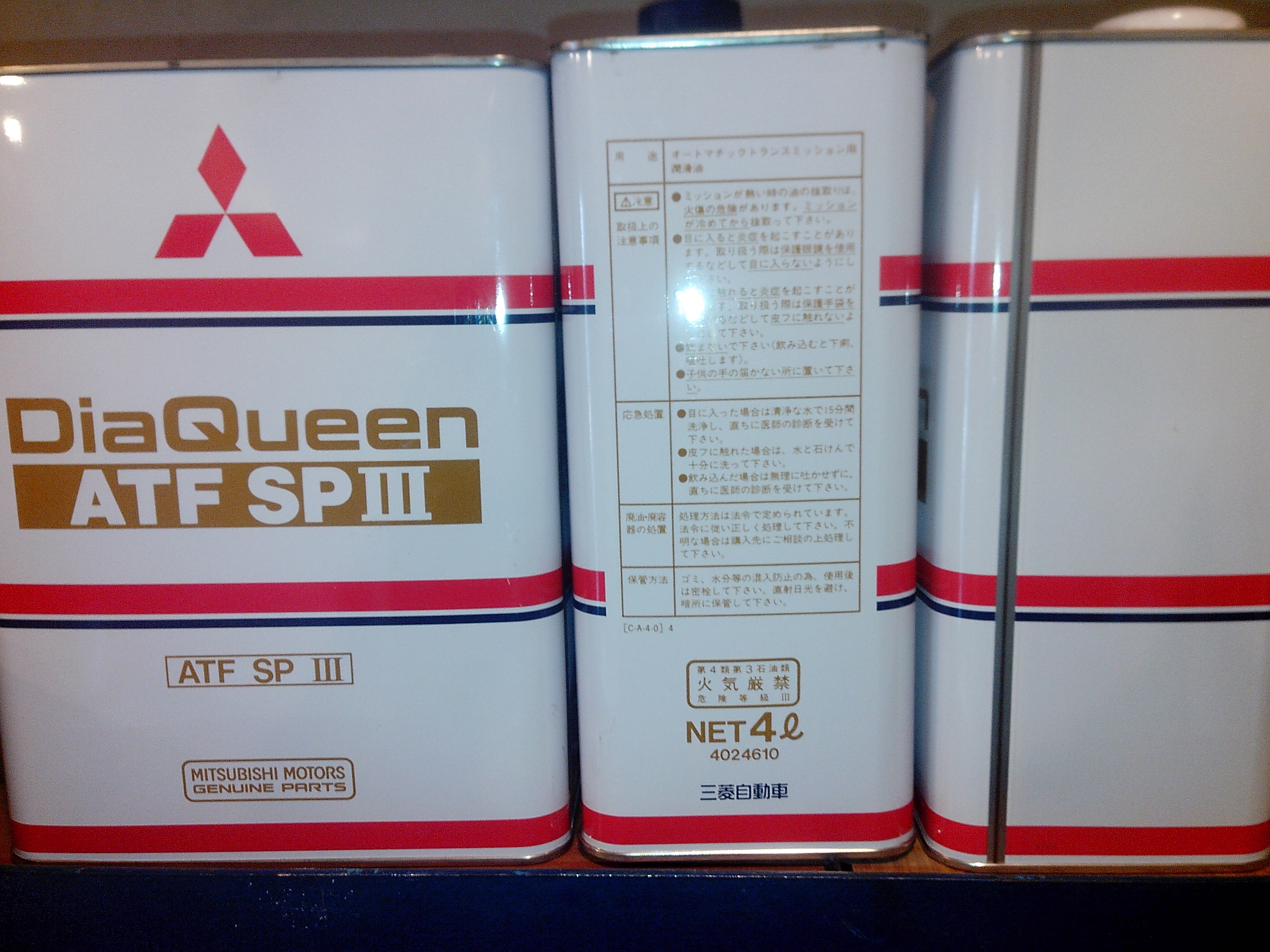

Собрался менять масло. Всегда лил ACH1ZC1X05 в белых литрушках. А в том году когда заказывал литр на долить вместо ACH1ZC1X05 привезли MZ в черной литрушке. Сказали ни че не знаем, официальная замена. Не стал мешать, взял у товарища на долить. А сейчас хорошо бы поменять уже. 20 тык. прошло маслице. И, я обычно менял как - 20-25 тык проехал, слил с поддона что слилось, залил столькоже, через пару дней еще раз так, и через пару еще раз так же. И так каждые года полтора - т.е. 20-25 тык.
А сейчас сказали, что ACH1ZC1X05 в белых литрушках вообще уже не производится. В продаже в магазе нет, есть только в экзисте, но вместо него скорее всего опять привезут MZ. Рисковать не хоца.
Буду переходить на 4х литровые банки. Но вот опять вопрос, по поводу пресловутой буква "В". есть масло с артикулом 4024610B а есть просто 4024610 разница в цене 400р. Но не в этом суть. Где то читал, что то, что без В это и есть минералка ACH1ZC1X05 для американцев. А 4024610B это синтетика для европейцев.
Если так, то то что у меня сейчас в коробке - ACH1ZC1X05 в белых литрушках можно без проблем смешивать с 4024610, а с 4024610В, если это синтетика, уже есть вопросы.
Машину зимой не эксплуатирую, да и морозов то толком никогда не бывает...

Интересно на счёт буквы в конце.
Я себе на днях заказал это 4024610
Без всяких букв. Банка 4 л 1900 р
Три баночки как всегда. Для полной замены методом замещения .
Менял почти 2 года назад. За эти 2 гола проехал ровно 70 т км.
На масле может 60 .
Фильтр тоже оригинал брал. Нвдр тоже заказать.

Без "В" тобиш брал? В железных банках пришло? Что написано? Где сделано?
Slavon
Сообщения: 478
Зарегистрирован: 12 июн 2015, 23:25
Мой автомобиль(и):: паджеро спорт 2006. 3.0 бенз 24 кл. АКПП.
Откуда: Крым - Симферополь/Севастополь.
Благодарил (а): 50 раз
Поблагодарили: 31 раз
Re: Масло в АКПП
Сообщение Slavon »
Это ещё не пришло. 5 дней.
А прошлое да. В железных банках белых и все на японском. ;)

SP 3 это минералка и всё. никакой синтетики нет. В-значит Black
меня интересует замена на АНАЛОГИ этого мицушного масла.
Зик, мобил, енос. Использует кто?

Пообщался со знакомым СТОшником. Спросил что заказывает он людям. Он сказал, что ни разу не заказывал с "В". Даже вопросом таким не задавался. В том числе и мне, пока я не купил гараж и не начал менять масло сам он лил мне его.Заказал просто 4024610.
Пришло три металлические канистры.
Надписи только на иероглифах. Ни слова ни по английски, ни, естественно, по русски. Т.е. где сделано, где разлито не понять. Происхождение иероглифов, японские, китайские, тайванские, определить не представляется возможным. Но, на память мастера, привозил ему как то один клиент тот же Диа квин в паджерик, но в канистрах не белых, а чуть-чуть с розовым оттенком. Тот же АТФ SP3. Но банка действительно отличалась и, вроде как говорит на ней были в том числе надписи на английском. Х.З. Может с "В" это вариант масла которое идет на экспорт в европу, раз там есть надписи на английском, а без "В" чисто для внутреннего рынка, и для тех стран которым "пох"?

Есть гугл переводчик и камера на телефоне

<Вавил>, если судить по иероглифам, то это японская писанина.

или сфотай нормально первый блок.
третий блок про безопасность и промывку глаз случае попадания жижи куда нинадо
а последний про то как хранить в закрытом виде и вдалеке от солнечных лучей
йазык да, йапонский
