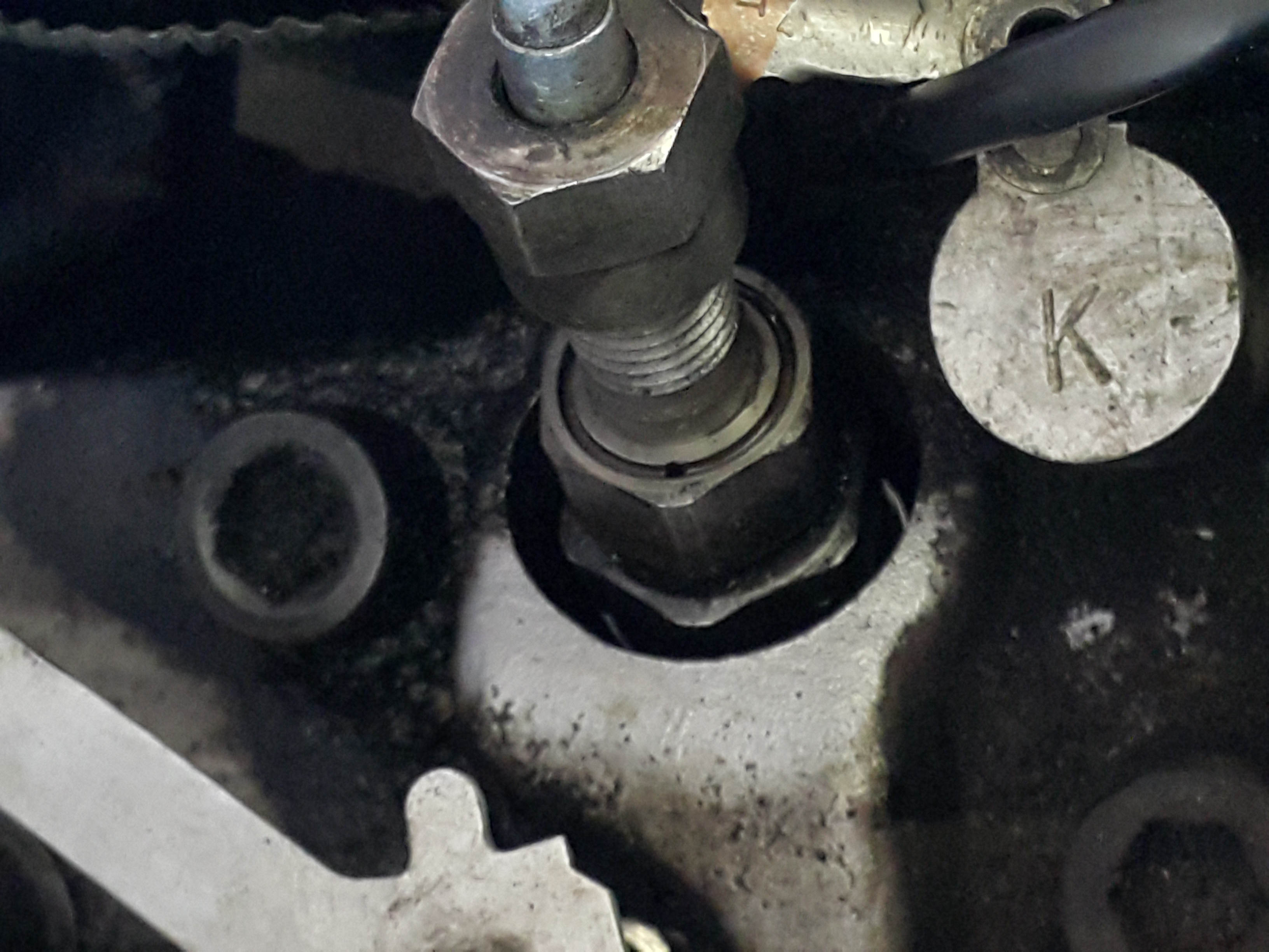

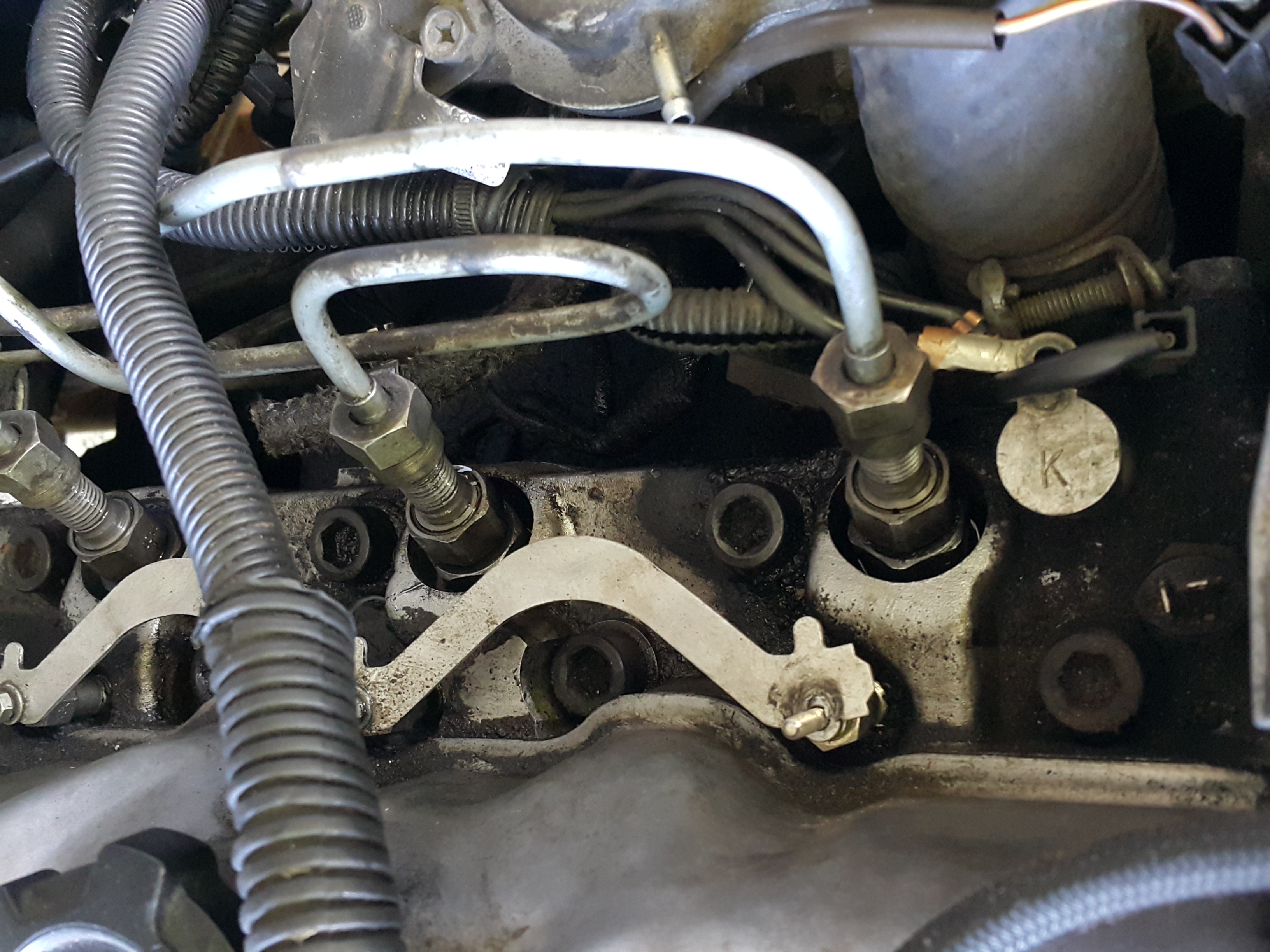

Трубки снял конечно. С форсунок. Снял подачу снял обратку. Снял шайбу. На фото подача накручена (это я после вернул-после попыток).

карел 10рус
Сообщения: 334
Зарегистрирован: 22 ноя 2012, 22:36
Двигатель:: дизель 4d56
Мой автомобиль(и):: митцубиси паджеро 2 Митцубиси паджеро спорт
Откуда: Карелия
Поблагодарили: 14 раз
Re: Воздух в топливной.
Сообщение карел 10рус »
На 19 ( штуцер) открутишь, разберешь форсунку, надо откручивать что на 22. Попробуй залить в ' колодца' керосина или WD и дай постоять ночку. Должна открутиться. От подсоса воздуха избавился? Где подсасывало.

Сообщение Arbat »
в этот раз неудачный опыт.
форсунк(и) открутить не смог. решил сперва приобрести нормальную головку на 22, чтобы не тянут форсунку хз чем (что было под рукой)..
