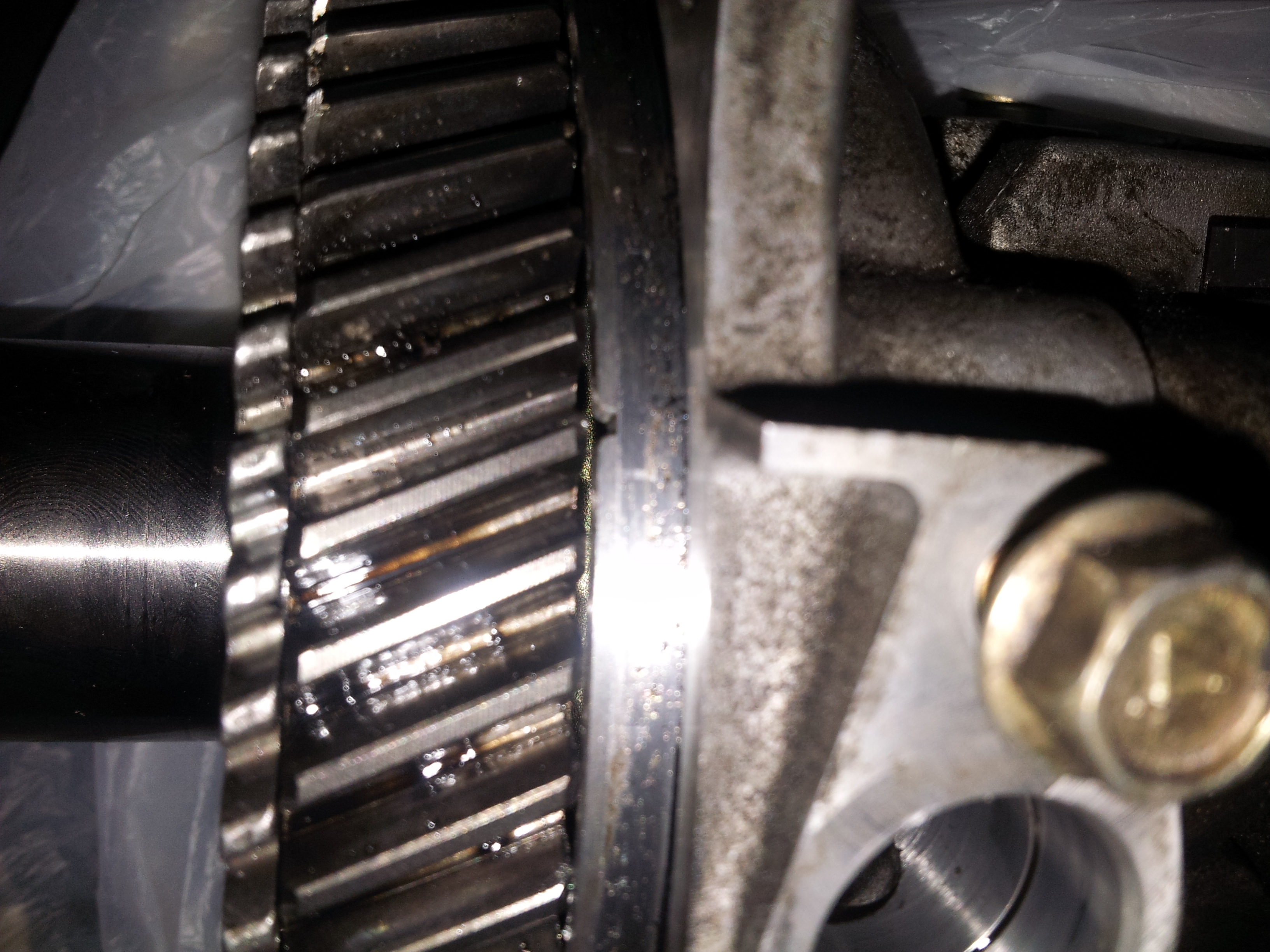

Подскажите пожалуйста,а то никак не вкурю где метка на насосе? Эта?Ксати а зачем свечи выкручивать?он и так не плохо крутится...

На фланце, да она. Сейчас ищи спил на зубе шестерни, смотри их иногда бывает две. Не знаю почему.

может есть у кого фотка спила на зубе шестерни привода ТНВД, или хоть с какой строны искать
на корпусе метку нашел, на шестерне никак

Re: Снятие \ установка ТНВД 4м41 DI-D
На шестерне со стороны корпуса, очень похожа на скол. Проверни шестерню - не пропустишь.

да вчера весь вечер вертел, никак не нашел.
подскжите хоть в какой зоне искать если смотреть со сороны гайки
она маленькая как будто край зуба отколот , протри масло чтоб шестерня была сухая ,
Вращай медленно шестерню , увидишь она должна сравняться с меткой на корпусе .

Игорь там маленькая метка,больше похожая на небольшой скол на зубе со стороны корпуса насоса. Просмотри внимательно все зубья, он там один такой. Я бы показал, но я уже на материке. Я то когда менял у меня перед глазами было два насоса, вот я и сравнивал,хотя сомнения тоже мучали. Ты все таки решил его перетряхнуть?

Долго разбирался стоя у своего паджерика и читая форум, как снять ТНВД - без фотографий тяжело. В итоге все таки снял и что смог сфотографировал. За качество извиняюсь но метки видно хорошо. При установленном тнвд, метки тнвд удобно проверять после установки ВМТ на шкиве коленвала (что получилось у меня только после снятия вентилятора радиатора, там длов на 2мин., 4 гайки снять) и снятия насоса ГУРа, в окне из под насоса гура прекрасно видно шестерню ТНВД и метку на фланце. При установке ВМТ метка на шестерне ТНВД (подпиленный зуб) была на один зуб ниже метки на фланце, как писали выше и это верно, так что чтбы проверить метки не обязательно полностью снимать ТНВД.
