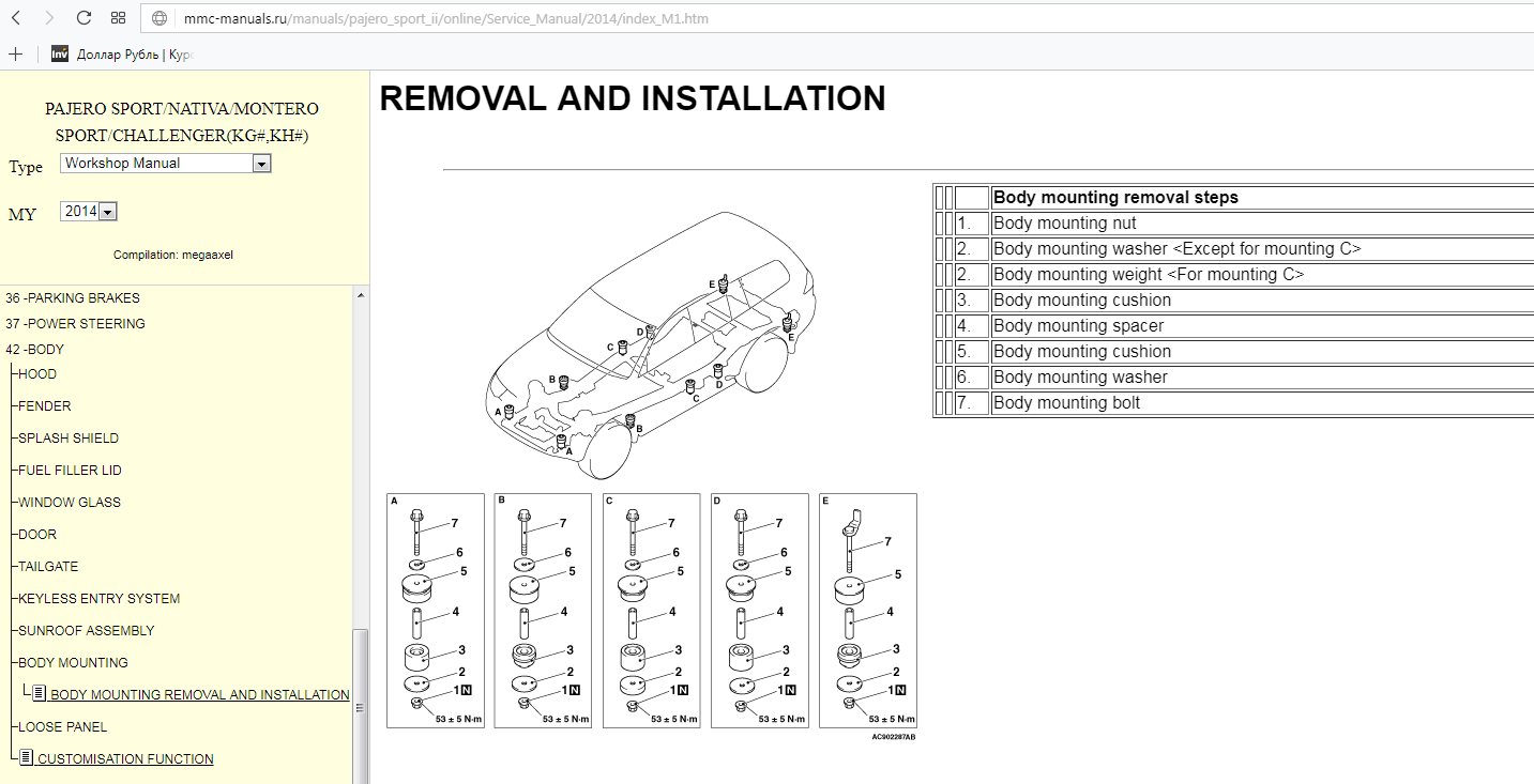

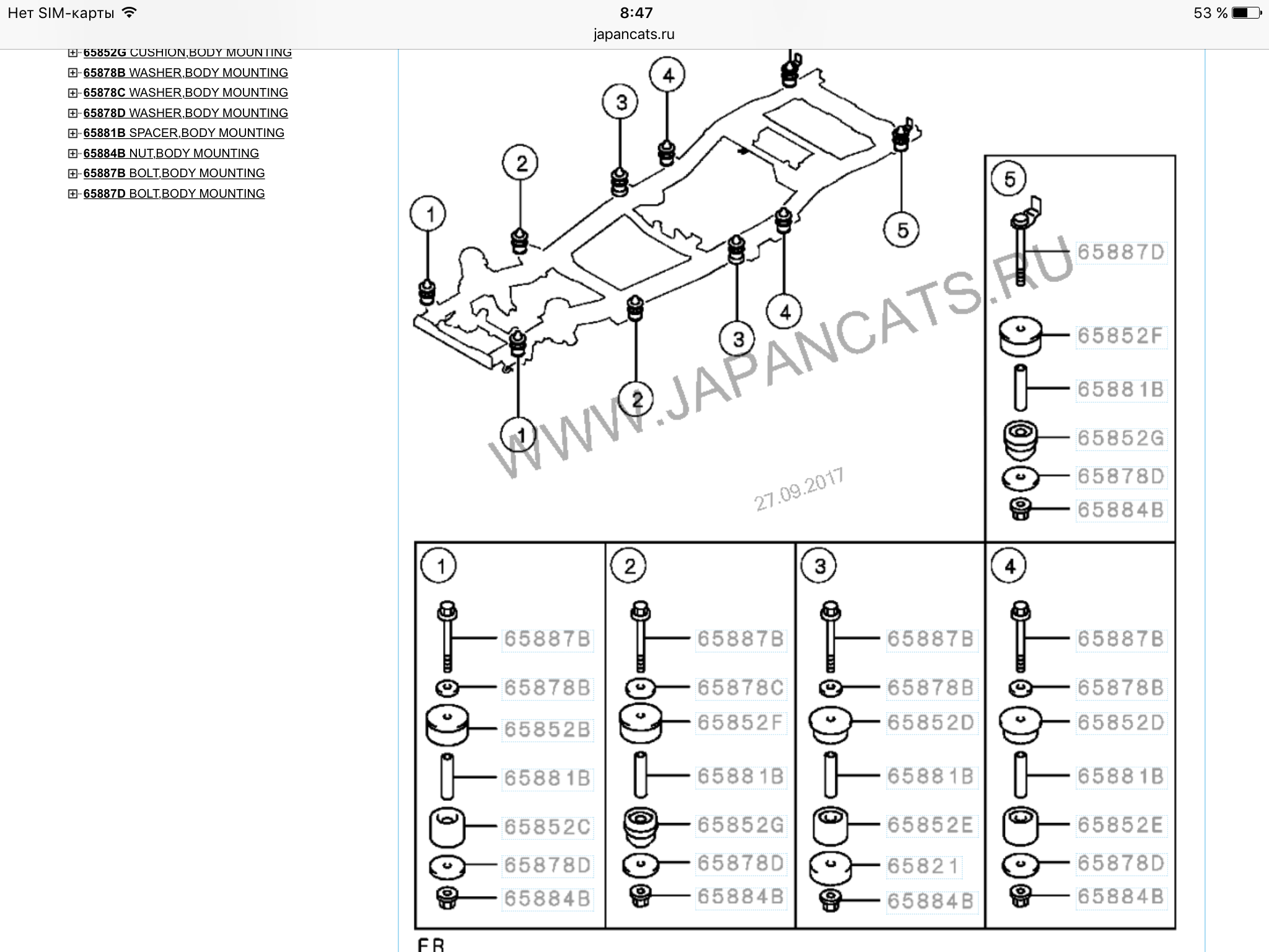

А есть таки схема, где они стоят??? :*SCRATCH*:

Есть. Все схемы тут http://www.pajero4x4.ru/bbs/phpBB2/view ... 2&t=103621
Я когда ставил бодик пользовался бумажной из книги. Там же усилие затяжки и номера деталей. Или схема в ,,автодоке,, ,,экзисте,, ,,емексе,,.

Перерыл по-новой мануал - ничего и близко там нет!!! :*SCRATCH*:

Так пойдёт?
зима бридж 7000 285х65х17

Супер! :*THUMBS UP*:
Спасибо! :*THANK*:
С точками крепления и расположением гаек таки разобрались, теперь вопрос - где находятся головки болтов крепления? :*SCRATCH*:
Внутри кузова, или все снизу - снаружи? :*DONT_KNOW*:

Первый комплект в арках весь снаружи. Второй примерно под левой пяткой водителя, болт внутри. третий и четвертый у дверей, болт внутри. Пятый через багажник, болт внутри.

Керчанин писал(а): Перерыл по-новой мануал - ничего и близко там нет!!! :*SCRATCH*:
плохо рыл
В нашем мануале такого таки нет!!! ::-|:

Керчанин писал(а): В нашем мануале такого таки нет!!! ::-|:
в каком нашем?
в каком нашем?
Наш - это который в книжном варианте идет с машиной и тот что есть по указанной в теме ссылке - https://www.box.com/s/vigf4dz9f6h1r8dtaa5y
lesnik5000 писал(а):Есть. Все схемы тут http://www.pajero4x4.ru/bbs/phpBB2/view ... 2&t=103621
Живу для тех, кому нужен! Дружу с теми, кто мне верен! Общаюсь с теми, кто приятен! Благодарен тем, кто меня ценит!!!
