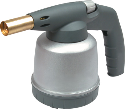

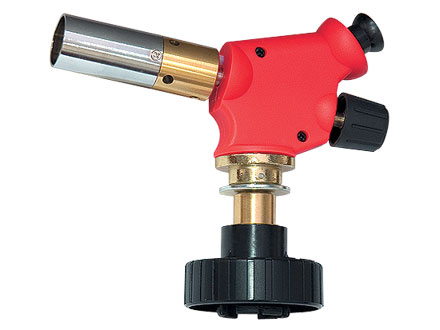

АДАЛ писал(а):.....я газовой гарелкой все проделал, на бытовых баллонах, бо феном грел минут 10, сафаревский пластик только еле размягчился, а горелкой минут за 5 все сделал, только аккуратнее греть, чтоб не прожечь дыру в нем :*VICTORY*:
Ты ,эта,хоть напиши ,какой горЕлькой грел....а то народ возьмет кислородно пропановый резак и хуякнет шнорк на двое)))))
Вот такими горелками, газ обычный пропан/бутановая смесь, MAPP газ не брать, это уже для твердой пайки газовая смесь, температура горения его уже больше 2000 градусов, этим точно дыру прожечь на раз можно.

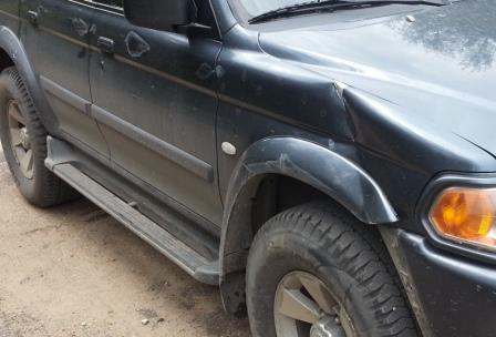

Всем привет. Господа,посоветуйте плиз. На днях мне подпортили маФынку чуток открытой дверцей припаркованной машины. Вот теперь в раздумьях-менять крыло и всё будет как и раньше,или в это место шнорк врезать? Не знаю точного расположения вырезаемого отверстия-совпадает или нет. Крыло править и красить всё равно.Но с шноркелем чуток дешевле выходит.

чото пиндес залом какой :=-O: , если жестянщик с нормальными руками, до предположу что все срастется, сам шнорк крепится через шпильки резьбовые к крылу, если шпакли наложат прилично может резьбы родных шпилек не хватить, тогда менять на те что с рынка, они по метру или 2х метровыми продаются, тех нарежешь любой длинны, а отверстия вырезаемые это только по шаблону понять можно, с родным Сафарем он есть, не знаю как у чайны мамы, отверстие гофры самого воздухана примерно по залому на крыле прорезается...

Ну вот и мне кажется,что прям где то вот вот делается то самое отверстие. У жестянщика вчера был,объяснил два варианта расклада. Сказал-с дырой даже проще ему будет.Если вычесть разницу б\у крыла с покраской с вытягиванием и установкой шнорка-так ещё и на обмыв должно остаться. :*DRINK*: Спасибо. Буду думать,пока эти страховки-фиговки...

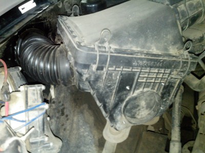

Завтра сфоткаю. Получилось нормально. Увели чел дырку от пылесборника, а основную заглушил
<Вавил>
Сообщения: 4190
Зарегистрирован: 06 июн 2010, 08:40
Откуда: Волгоград
Откуда: Волгоград
Благодарил (а): 13 раз
Поблагодарили: 90 раз
Re: Поставил шноркель на Спорт. Отчёт.
Сообщение <Вавил> »
Так как то...
