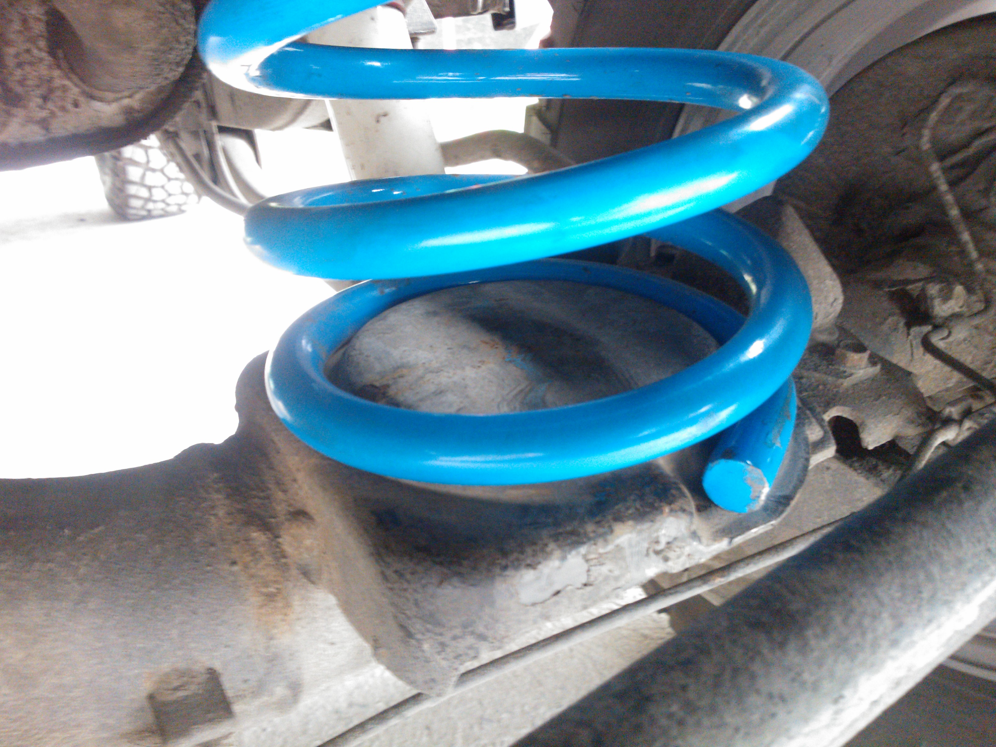

Появился нюанс, который надо решить. Вчера проехал бодренько по очень очень плохому участку грунтовки и поймал проворот задней пружины- ничняя чашка имеет отбортовку под пружину, но не глубокая она, для стока хватает. А новые пружины толстенные, правая вчера выскочила из замка. Выпасть ей не так просто)), но вот гуляет она по нижней чашке "как сам хочу"ColdRain писал(а):Вот это мощь !
Мож есть мысли какие у кого?
Наваривать *юбку* по внутренниму диаметру чашки?

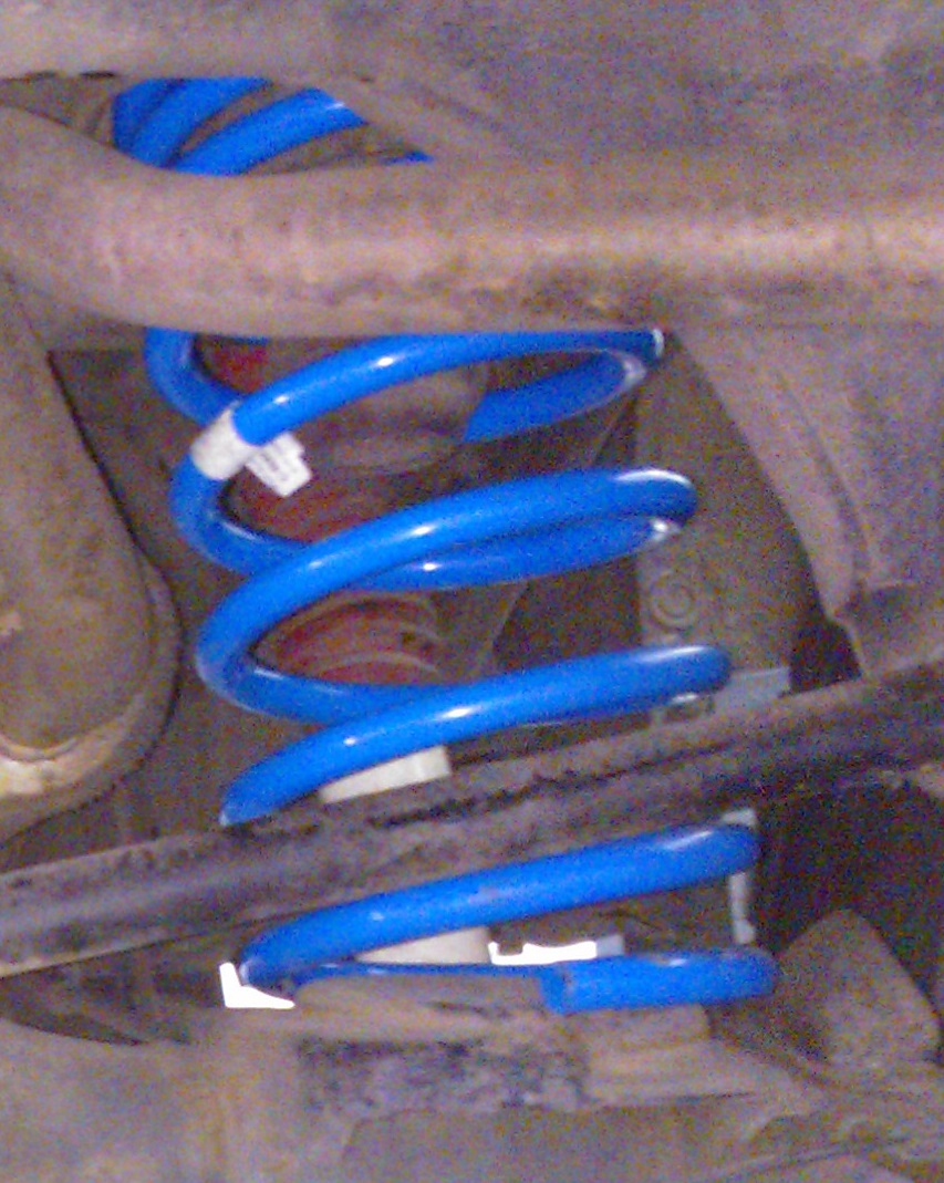

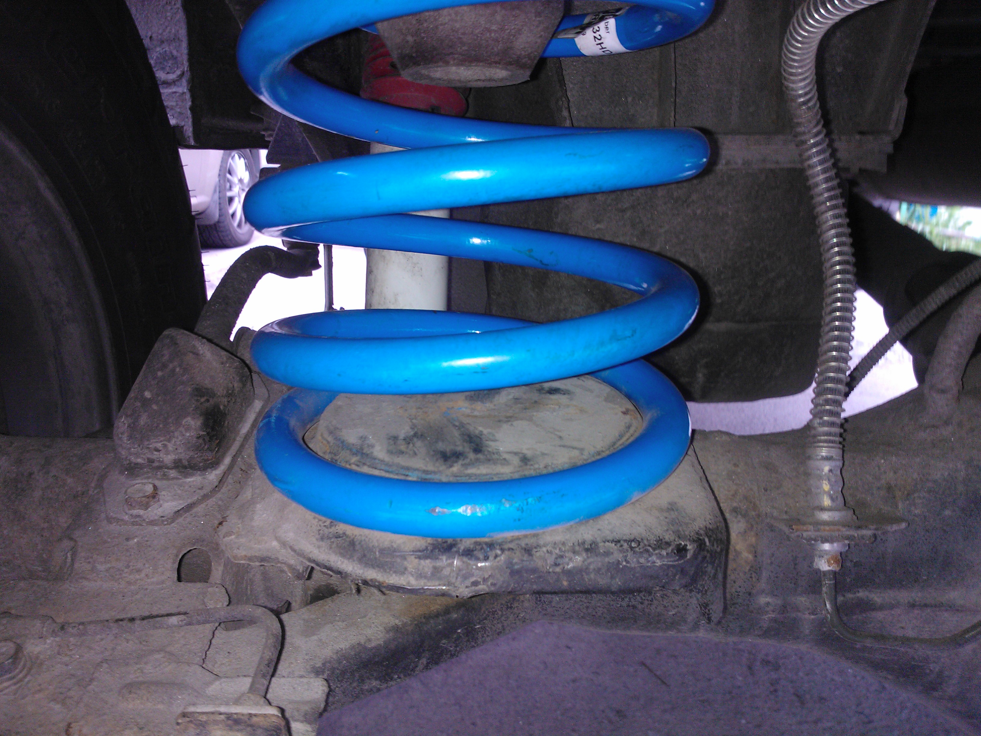

Вот так пружины стоят в транспортном положении.
А когда мост уходит вниз, он стремится двигаться по окружности относительно переднего сайлента на раме, пружина в свою очередь давит перпендикулярно кузова. При таком раскладе чашка, являясь частью моста, жёстко закреплена(приварена) с горизонтального положения уходит как бы в диагональ. Соответственно пружина в крайнем положении держится за чашку далеко не всей плоскостью последнего витка.
Вот при активном движеннии с вывешиванием колёс в диагоналке у меня правая пружина не встала в замок, пришлось на подьёмнике её проворачивать вокруг оси на 15* примерно.
Понятно что *привязать* пружину не привяжешь, но вот ограничить её перемещения в стороны можно ведь
Или делать плавающую площадку

Так это только с правой пружиной или в принципе любая может крутиться?
NMPS 2010, KH4W, S64, 2.5 DI-D, 4D56, Separ 2000, EGR on
Два радиатора АКПП, Бодик +4см, Lovells Suspension + Koni Raid
_________________________________________________
Golf VI 2012
1.4 TSi DSG
Golf VI 2012
1.4 TSi DSG
- Свят
- Сообщения: 6581
- Двигатель:: дизель
- Откуда: Калининград
- Откуда: Мурманск
- Благодарил (а): 438 раз
- Поблагодарили: 1135 раз
Re: Lovells Suspension
Любая. Слева замок стоит спереди моста, но сзади пружину так же поднимает. И тут виноваты не конкретные пружины, а конструкция ТС.... Со стоком происходит тоже самое, только менее выраженно из=за габаритов.Vistereos писал(а):Так это только с правой пружиной или в принципе любая может крутиться?

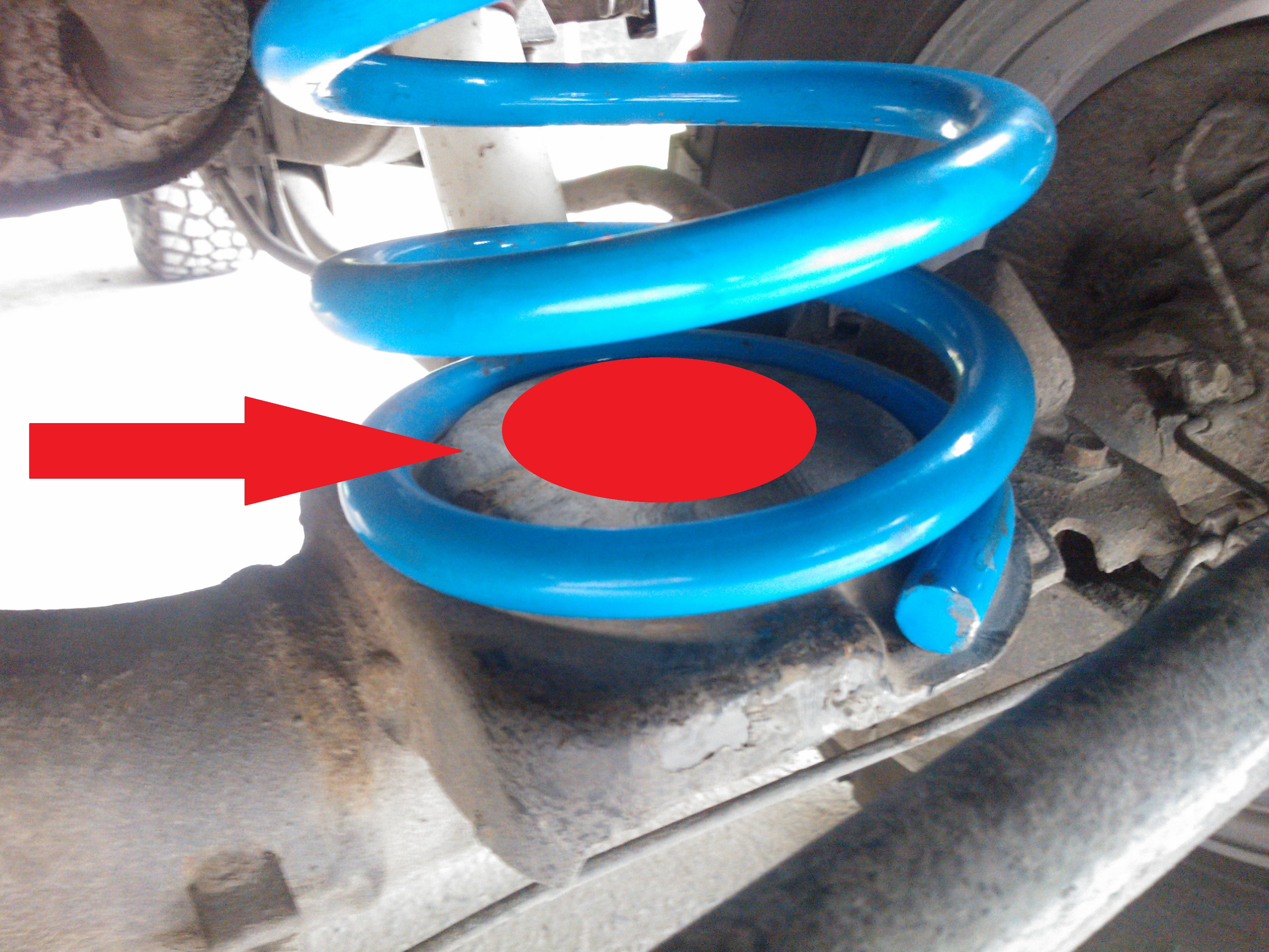

Если юбку варить, то тут 7 раз мерить надо, чтоб потом не терло и не скрипело...
А если по центру сделать отверстие под болт и подобрать резиновую втулку (типа большого сайлента) и прикрутить ее на болт (видел на каком то американце). Думаю это лучше чем варить...

Немного не понял
По центру чего? и какую роль будет выполнять эта конструкция?
Типо, по внутреннему диаметру пружины, резиновая тарелка высотой в пару тройку см?)

Роль той же юбки, о которой ты писал, если я тебя правильно понялСвят писал(а):Немного не понялПо центру чего? и какую роль будет выполнять эта конструкция?
Вот, на фото

Да, верно, но нужно что-то, близкое к внутреннему диаметру пружины.
За идею с болтовым креплением спасибо
Есть над чем подумать

Свят,сорри ,что не в личку ,а здесь: измеряешь Ф внутренний пружины,подбираешь трубу на 10-15мм меньше,привариваешь ( не по периметру,а 20 мм прихватками)50 мм кусок трубы к чашке моста( я как бэ перешел к койловерам стойкам,как самодостаточный узел и забыл про всю энту хрень)))))
Забаяню,но подвеска строится так:на растянутом аморте,пружина "от руки"" не должна гулять по чашке.....как вариант,от выпадения пружины из чашки( без переколхоза точек крепления аморта) = подвязать мост на стропу( действовать по тому же принципу=растянутая подвязка-минимальные подвижки пружины на чашке)
зы Приварив на "прихватках" 50 мм кусок трубы,его ,при продаже авты ,можно легко отрезать,придав первозданный вид(если кого это запаривает
Зы вечером зафтра наберу,потрещим

Саш, спасибоМШУ писал(а):Свят,сорри ,что не в личку ,а здесь: измеряешь Ф внутренний пружины,подбираешь трубу на 10-15мм меньше,привариваешь ( не по периметру,а 20 мм прихватками)50 мм кусок трубы к чашке моста( я как бэ перешел к койловерам стойкам,как самодостаточный узел и забыл про всю энту хрень)))))

Свят, 520-ю пружину тоже может так колбасить?

думаю, что нет. Они пониже и послабее вроде. А амортизаторы должны быть не длиннее 50 мм стока. В идеале на 20-30 мм. Как вариант кони, о которых писали выше... Если они с патрулями работают.Vistereos писал(а):Свят, 520-ю пружину тоже может так колбасить?
