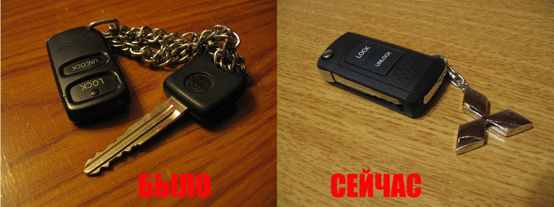

Igrok, какие проблемы, закажи в Китае (правда, здесь мин. партия 10шт, цена за 1 шт 4,5$).
Я заказал себе корпус ключа и брелок. Переложил чип, радиопередатчик, обрезал лезвие ключа. И всё работает. Как-то так.

На китайских сайтах есть и заготовки ключей "под оригинал", и такие, как я себе купил (с правым и левым лезвиями), и корпуса брелоков, и отдельно чипы. Наш чип (т.н. "семечка") стоит девять баксов вот, пожалуйста.

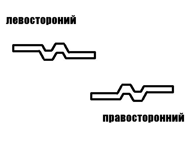

Левые-правые лезвия?.. Блин, как объяснить... Ну, вот как на рисунке:

я правильно понимаю, что у нас ключ левосторонний?
