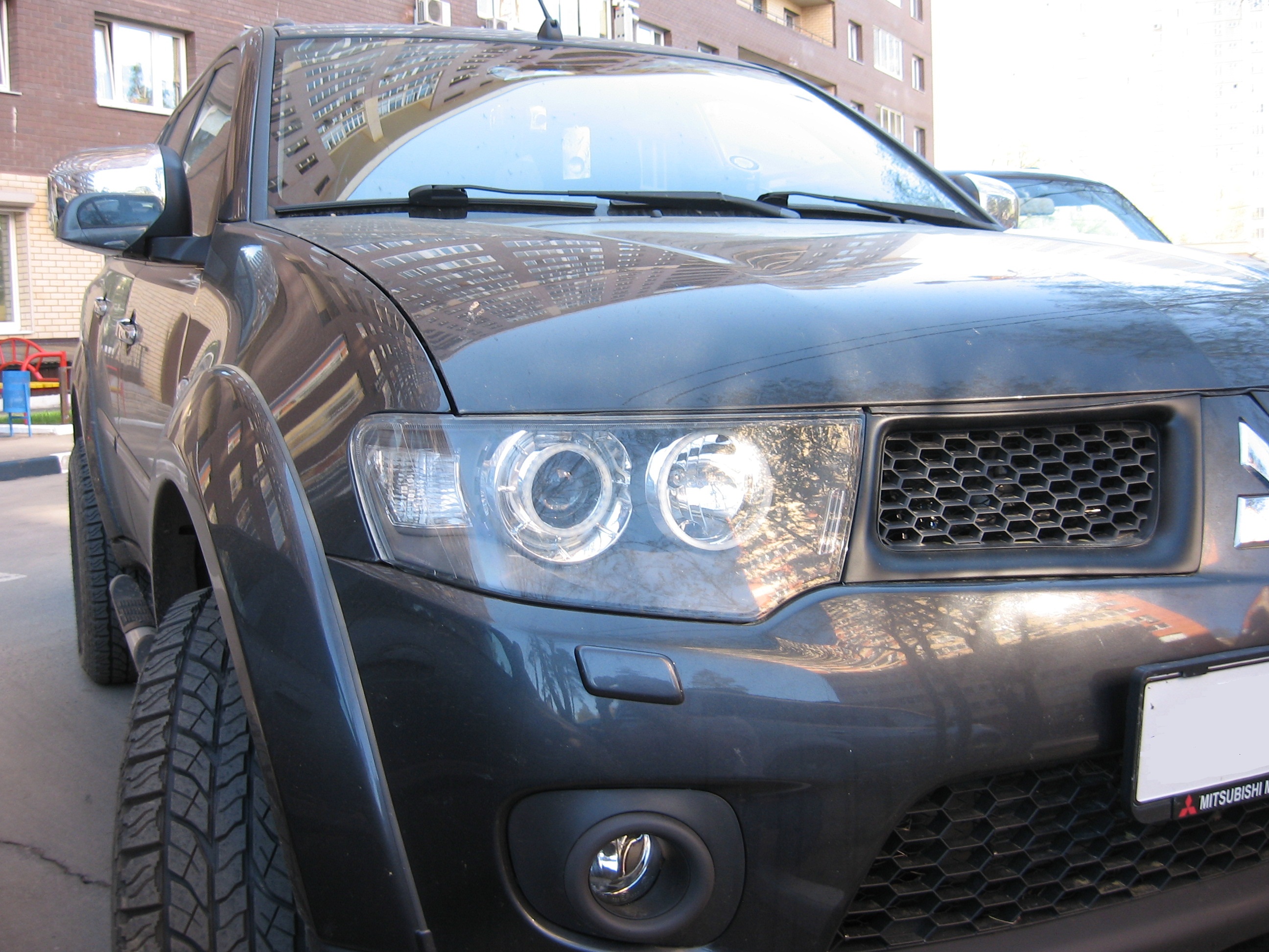

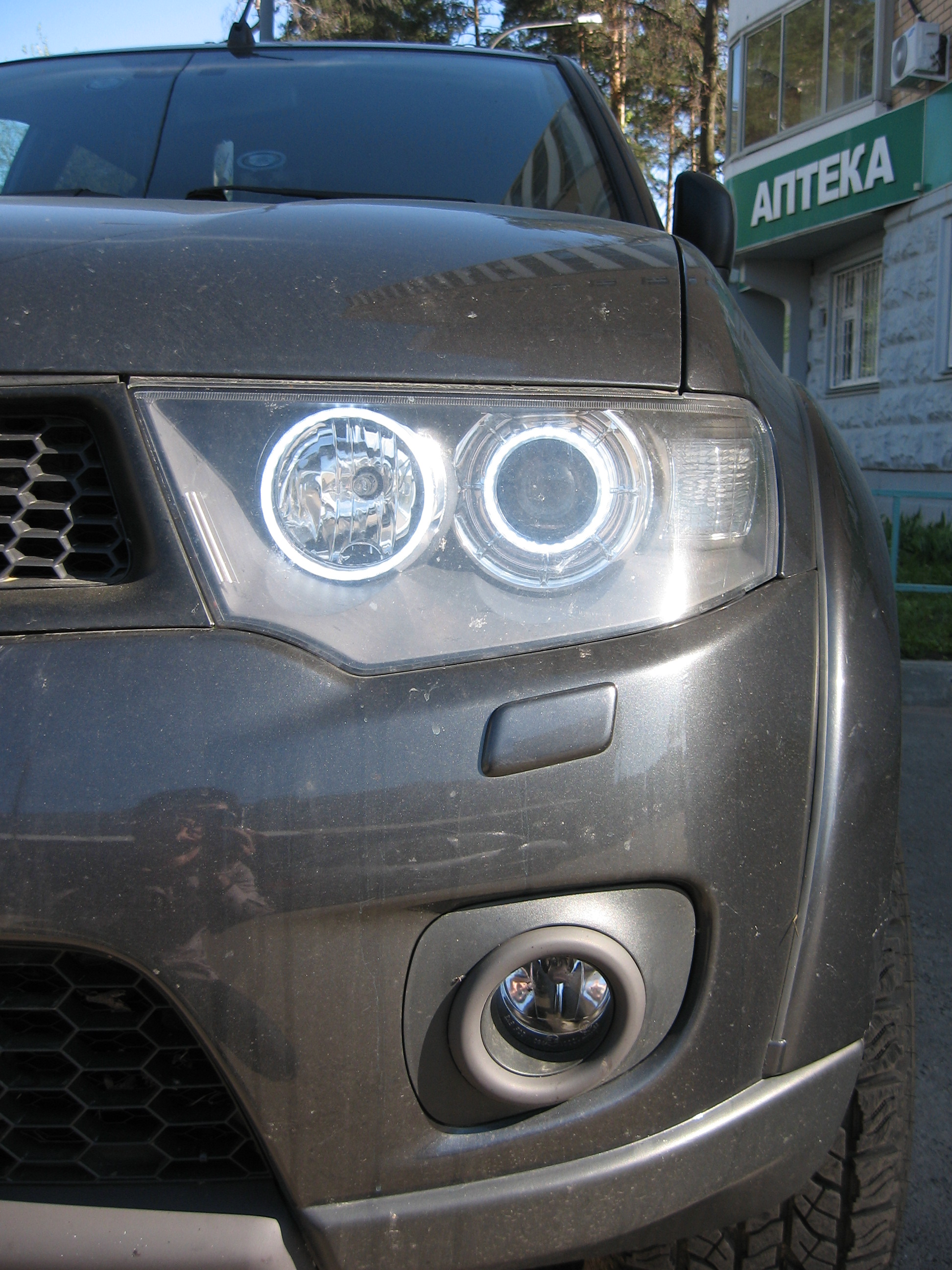

Re: Фары головного света
ну вот, сегодня с утреца пофоткал, правда машина недельной грязности...(
ну немного лучше))) Но блин чего то немного не хватает отражателям, может зря их так радикально, может надо было их просто как то тонировать? А в целом то все равно гут, я бы попробывал.bumek писал(а):ну вот, сегодня с утреца пофоткал, правда машина недельной грязности...(
кстати нашел 2 вариант передней оптики, но увы на L200, не знают европейцы нашего машина, а зря.
чисто подивитсо
Подскажи кольца 80 и 105,ты написал что можно и больше,Это на сколько больше и что выкусывать надо при это???Ты ведь дружишь с фотошопом,покажи на фото,где крупный план стрелкой пожалуйста.Хотел я поменяться,но у меня машин коричневый,будет не в тему,смотрел и так и эдак,не катит.Был бы чёрный или мокрый-асфальт,тогда бы даж не задумался.Дай наводку,где купить,а то нашёл типа таких http://www.led119.ru/e-store/index.php? ... T_ID=41952 http://www.led119.ru/e-store/index.php? ... T_ID=41970bumek писал(а):ну вот, сегодня с утреца пофоткал, правда машина недельной грязности...(
- bumek
- Сообщения: 275
- Зарегистрирован: 20 янв 2012, 13:04
- Двигатель:: 2.5DID
- Благодарил (а): 9 раз
- Поблагодарили: 37 раз
я не понял, что и где надо показывать...drozd272 писал(а):Подскажи кольца 80 и 105,ты написал что можно и больше,Это на сколько больше и что выкусывать надо при это???Ты ведь дружишь с фотошопом,покажи на фото,где крупный план стрелкой пожалуйста.Хотел я поменяться,но у меня машин коричневый,будет не в тему,смотрел и так и эдак,не катит.Был бы чёрный или мокрый-асфальт,тогда бы даж не задумался.Дай наводку,где купить,а то нашёл типа таких http://www.led119.ru/e-store/index.php? ... T_ID=41952 http://www.led119.ru/e-store/index.php? ... T_ID=41970
выкузывать надо будет из колец сектора, т.к. если брать кольца бОльших размеров - то полное кольцо не влезет.
то, что 80 мм - можно смело заменить на бОльшее без последствий: на 90 и на 100, бОльше, думаю, уже нельзя надо будет не полное польцо делать.
а что 105 мм - это придел который влезает в нашу маску без выкусывания секторов.
