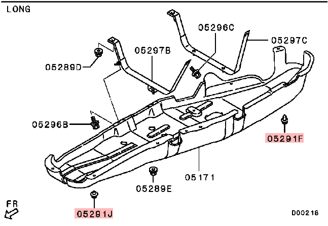

Сегодня наконец-то решил баком заняться,но не тут-то было :mrgreen: Сподобился отвернуть несколько гаек,которые крепят кожух,но камнем преткновения стали пластиковые пистоны или как там их :*DONT_KNOW*: ,побоялся сломать,без ямы не слишком удобно,однако.
еще и поперечина-она помешает пластиковый кожух снять?КАроче,ограничился выгребанием грязи(~кГ 3),но основная задача обработка бака на повестке осталась.Пистоны надо наверно заказать.Кто снимал,поэтапно,если можно ::-D:

Алексей, вечер добрый!

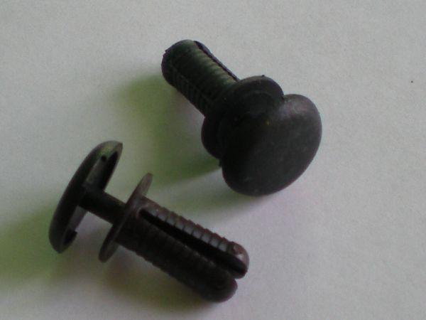

Если ты о пистонах выделенных на схеме красным, то с небольшим "тюнингом" подходят эти. Проверено позапрошлым летом.

Lebed писал(а):Алексей, вечер добрый!
Привет,Андрей!
Типа восьмерошные?Поперечина мешает или нет?

Сообщение Lebed »
Да, от ВАЗа. Руки то у меня не золотые, как у Жени из Новосиба, ::-D: но из-за каждой мелочи кататься через полгорода это не моё. Наждак рулит. ::-D: Понадобились всего парочка, остальные штатные остались целыми. Под поперечиной ты имеешь в виду опору АКПП? Она не мешалась,т.к. пластик снимал от хвоста к морде а/м.

Lebed писал(а):...Под поперечиной ты имеешь в виду опору АКПП? Она не мешалась,т.к. пластик снимал от хвоста к морде а/м.
Да,про нее.Просто там загиб у кожуха большой.Подводных камней каких нет?

Сообщение Lebed »
Да не, не было.
