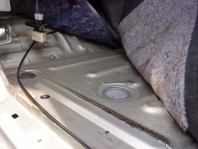

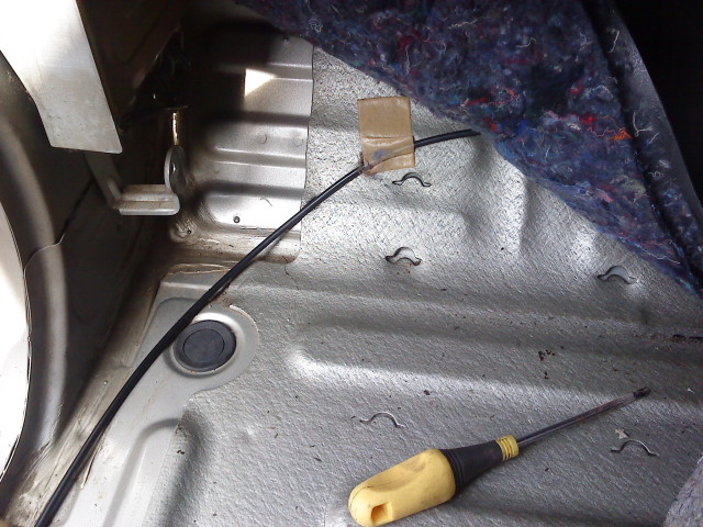

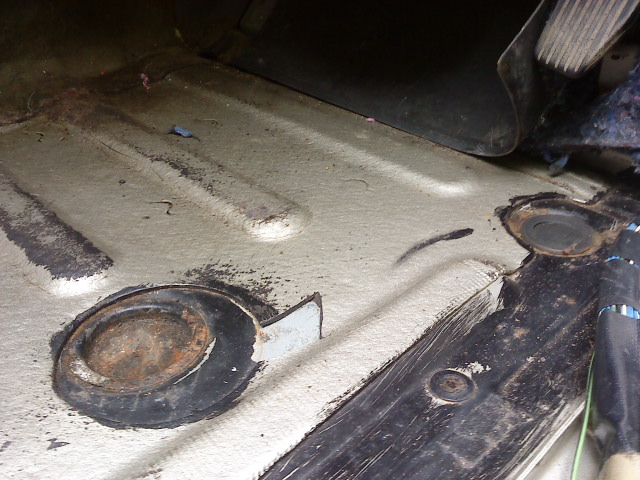

Вот решил и я проверить состояния полов на своей бибике ведь она у меня тож не молодая......92г....Вскрыл и вот что обнаружил.....
......по ходу у меня ещё.....не так страшно....

у тебя вообще красота.только заглушку срочно меняй. а то вокруг них проржавеет. по поводу трамвая вы ошиблись-это машина эгоиста

Череп63 писал(а):Вот решил и я проверить состояния полов на своей бибике ведь она у меня тож не молодая......92г....Вскрыл и вот что обнаружил.....
типа скромно похвалился ::-D:
Фигасе состояние :shock: я обзавидовался :*WALL*:

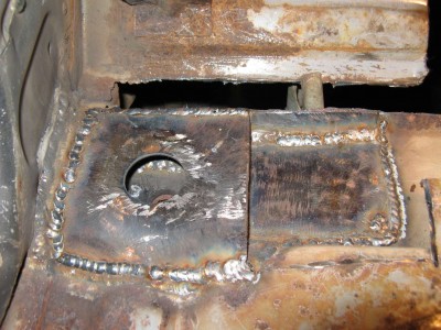

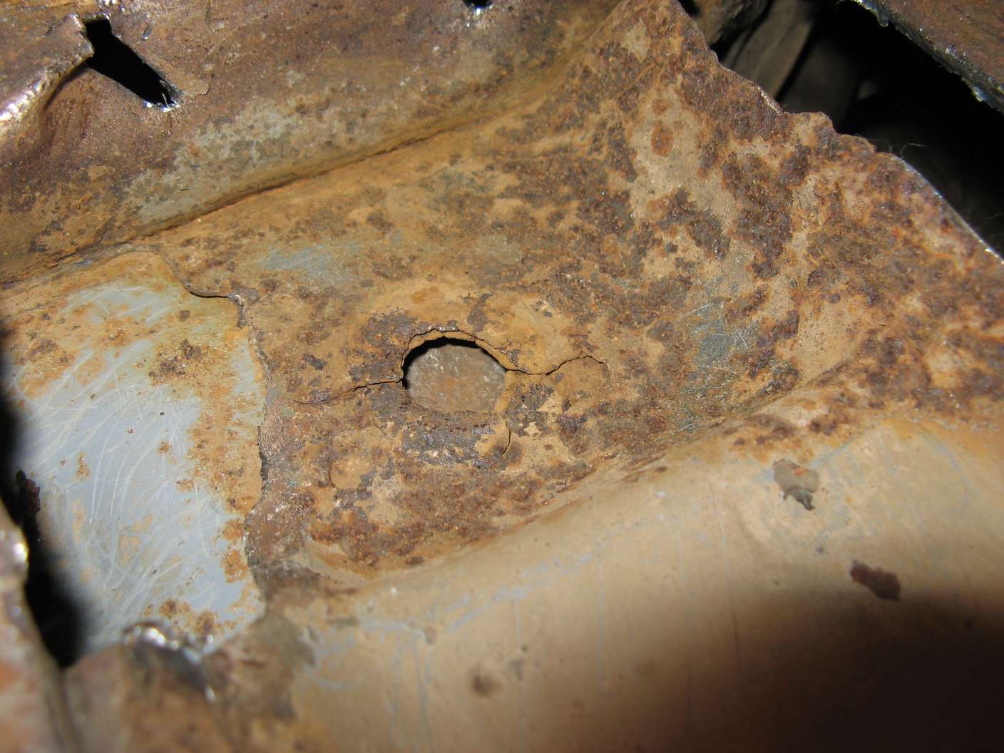

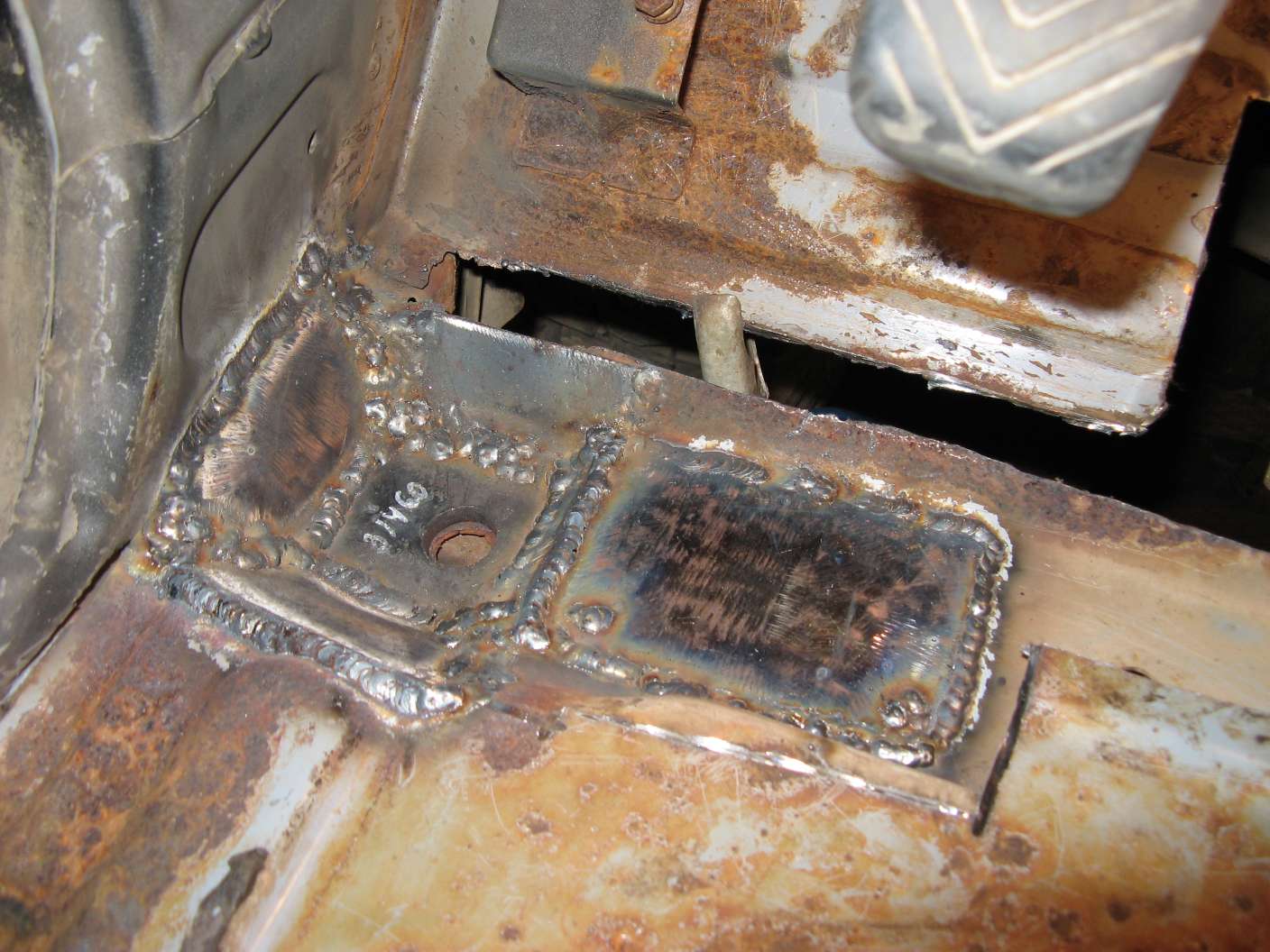

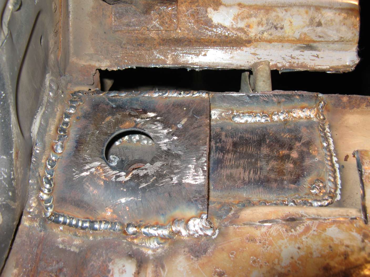

Плюнь, не завидуй. Сгнившие опоры под ногами - это же счастье. Повод переварить их и сделать лучше, чем придумали япошки. Слабое место, изначально плохо спроектировано.
Мамонт так и сделал ::-D: пятерку туда вварил :*WALL*:

Я тоже пятерку вварил, а по периметру тройку.
Куда просели, почему просели?

Мужики, а чем и как лучше варить? Я вот электросваркой умею неплохо, и тонкую жесть даже варил, а газом - даже не пробовал. Но что-то к машине очкую подходить с электродом.

По периметру опоры кузова. Пишу с телефона, дома буду, фотку выложу. Варил полуавтоматом.

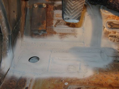

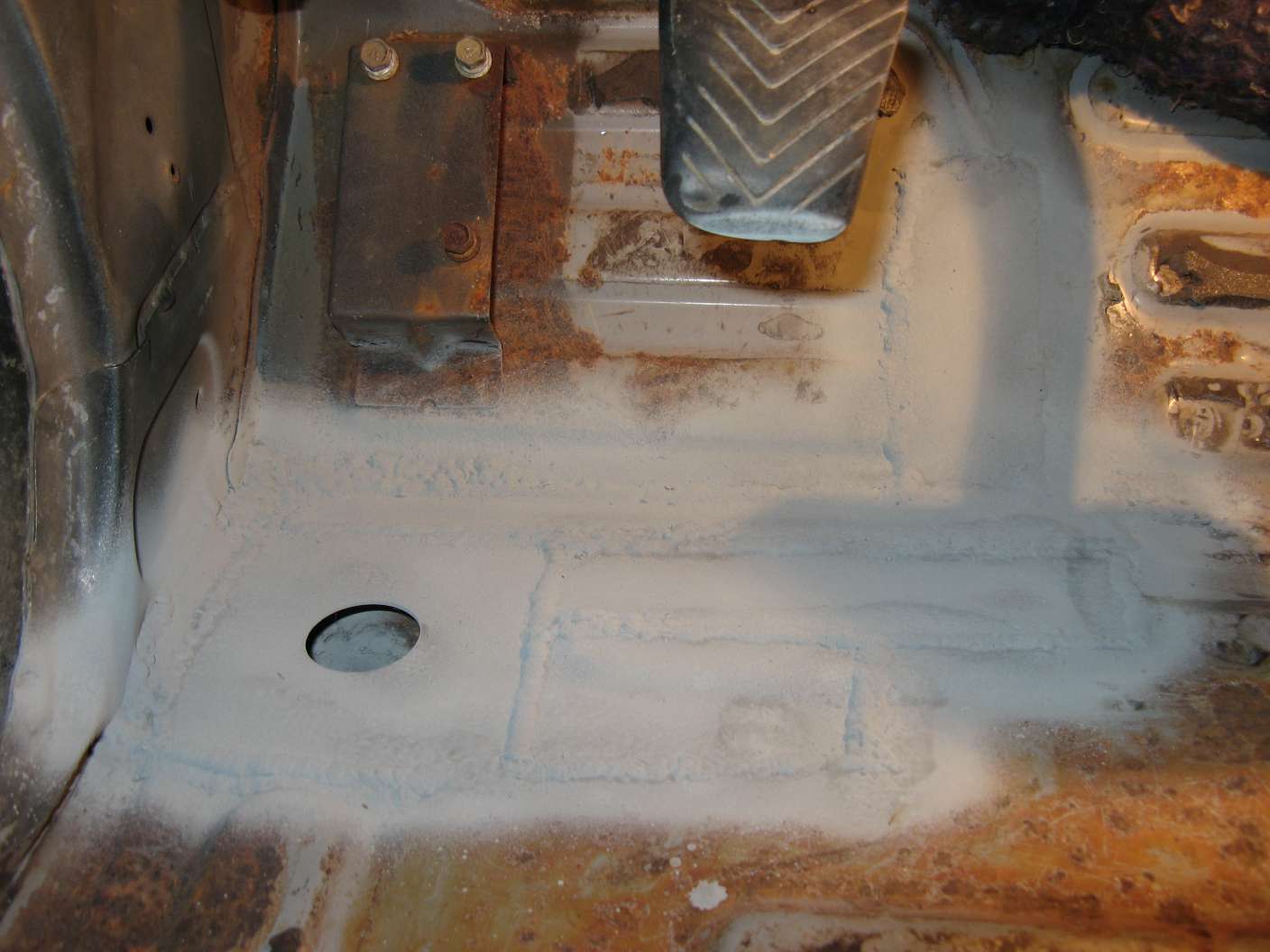

Вот фотки. Основная опора с дыркой, через которую проходит болт - толщиной 5 мм. К ней по периметру приваренные пластины - толщиной 3 мм. Пластина сверху с дырой под заглушку - 2 мм вроде. Серая фигня - аэрозолька с цинком, но мне не понравилось, не рекомендую. С рамой тут у меня проблем нет, так что фоток не будет. Вот на раме твой опыт дуговой сварки - самое то.
