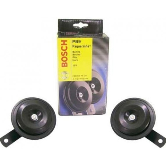

А такие можно поставить ?
BOSCH 0986320191

Норм. Пищалки, зато проводку не городить. Разъёмы только, но думаю справишься. Если что, звони/подъезжай - у мну гараж теперь ещё ближе!

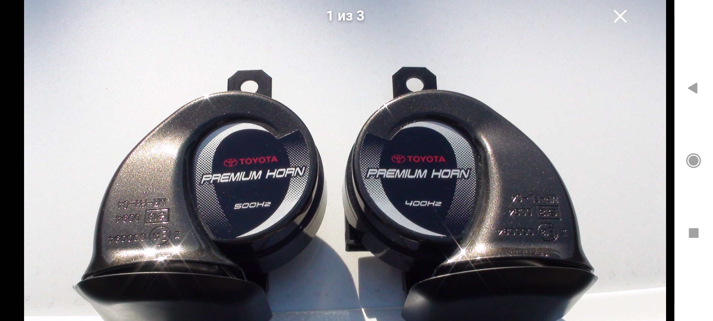

Некоторые ставят говорят ничего http://pikdetal.ru/ , но думаю обычный Китай.А у меня стоят от Лексуса или Тойоты, чуть тише естественно чем по ссылке, но самые нормальные у них из тойот были брал новые за 1450 вроде оба , сигнал

Вот у мну утопли такие....BORIS.B писал(а): ↑ Некоторые ставят говорят ничего http://pikdetal.ru/ , но думаю обычный Китай.А у меня стоят от Лексуса или Тойоты, чуть тише естественно чем по ссылке, но самые нормальные у них из тойот были брал новые за 1450 вроде оба , сигнал давным давно такие
