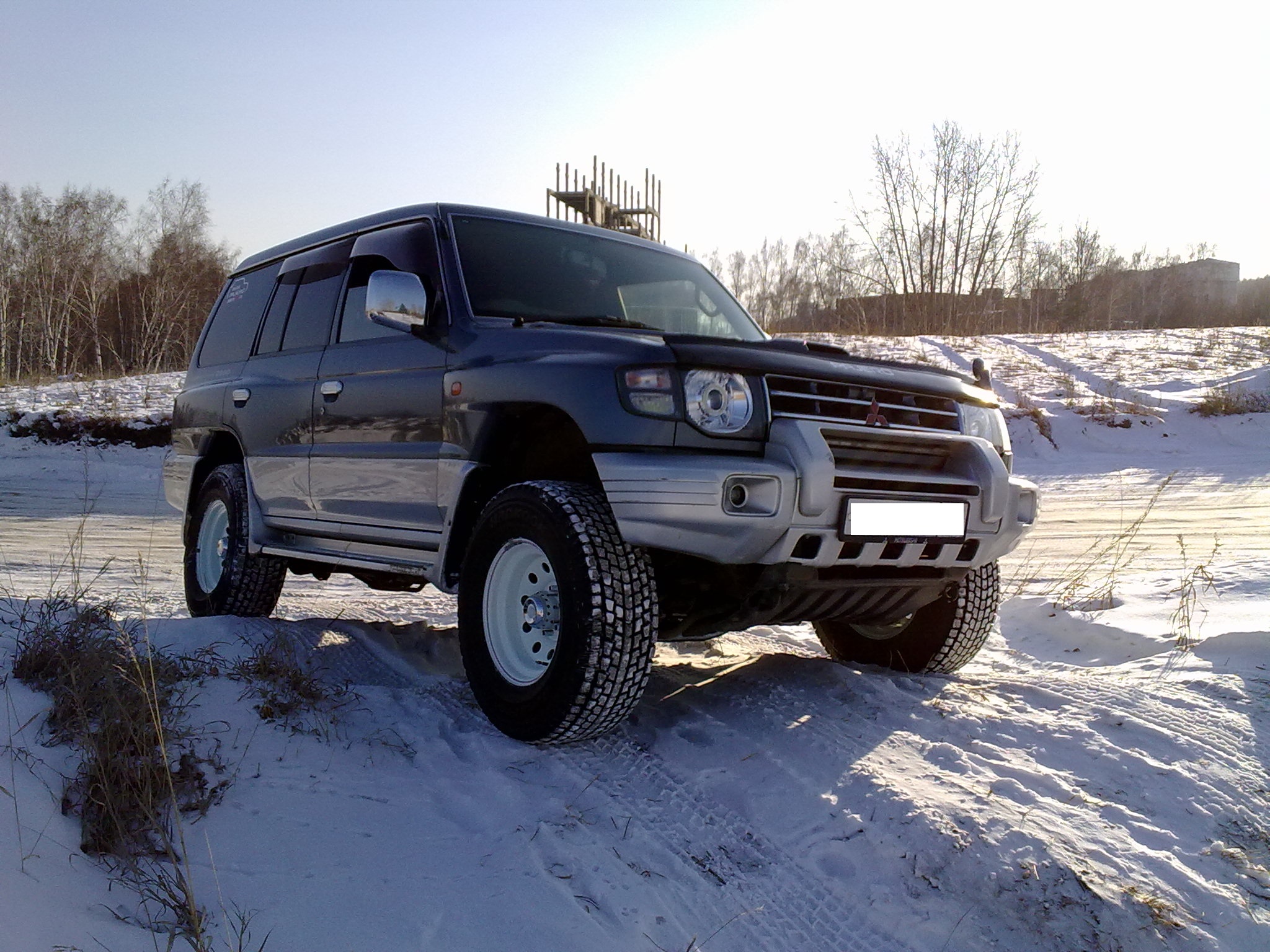

Не надо продавать! Я в предыдущего вложил 150 тыр и продал (на фото), теперь жалею. Сей час капиталю своего и уж точно продавать не буду!
Продашь и купишь очередную загадку... МОжет это всего лишь гидронатяжитель (успокоитель) ремня ГРМ!!!

Ну у тебя на фото картиночка прям. Я б и сам от такого не отказался. Гидронатяжитель говоришь.... Хмм.. надо посмотреть, в сервисе тоже мысль высказывали..Тем более что я недавно бошки менял (правда уже успел на юга сгонять) ну и ремень ГРМ тоже может там что то не так. Спасибо за мысль для раздумий..
