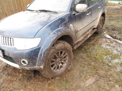

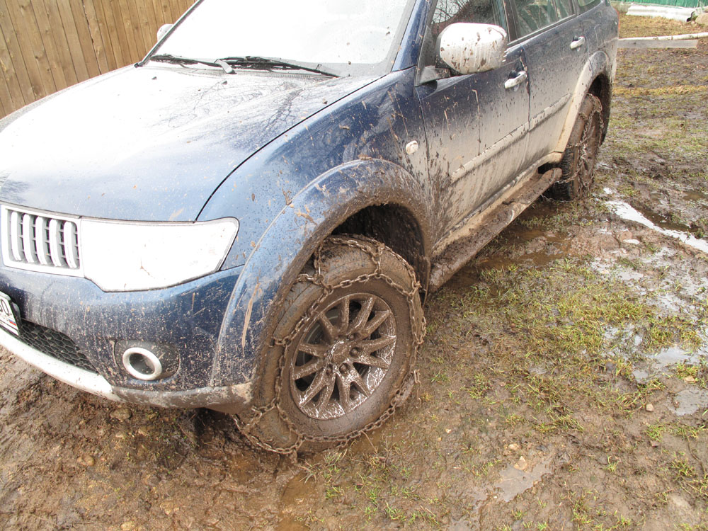

Пользователи цепей (именно цепей, не браслетов) объясните, пож.: как удается не повредить диск (литье) металлом цепи? они ведь все таки ерзают по покрышке да и на фотах видно, что цепь близко от края диска. в этом смысле браслеты ИМХО менее травмоопасны для , в частности, диска и если их поставить на колесо штук по 5- 6 - вероятно по тяговой силе не уступят цепям, а по времени установки-съема будет примерно одинаково?

Если хорошо натянуть, то диски не задевают. Если браслетов штук по 6 на колесо поставить, то тяга может и не хуже будет, чем на цепях и по времени быстрее и ставить удобнее. Но долго браслеты не живут, народ пишет, что из первой же засады уже не все живыми выходят. Короче практически одноразовая приблуда. А цепями я раза 3 за сезон уже с 2010г пользуюсь. Ржавые, дальше некуда, потому что сырые и грязные от лени в пластиковые мешки кидаю и до следующего раза, но визуального износа пока невидно.юрий юрикович писал(а):Пользователи цепей (именно цепей, не браслетов) объясните, пож.: как удается не повредить диск (литье) металлом цепи? они ведь все таки ерзают по покрышке да и на фотах видно, что цепь близко от края диска. в этом смысле браслеты ИМХО менее травмоопасны для , в частности, диска и если их поставить на колесо штук по 5- 6 - вероятно по тяговой силе не уступят цепям, а по времени установки-съема будет примерно одинаково?

а при боковом сносе не смещаются ли с бОльшего радиуса (ступня покрышки) к меньшему радиусу и если во внутрь то риск для суппортов? т.е после одевания цепей нужно через 5-10 метров выходит и убеждаться в натяге цепей? а возможно ли донатягивать, когда колесо наполовину в грязи, например?
я стою перед выбором цепи или браслеты (браслеты, понятно нужно делать самому по размеру покрышки и с достаточно прочной лентой, правильному выбору пряжек- застежек. мне кажется, что именно механизм застежки ленты -проблемный вопрос, особенно в отношении снятия браслетов. )

У меня тульские цепи. При моём объёме бездорожья лично меня все устраивает. Действительно нужно не влезая в засаду вовремя остановиться надеть цепи. По суху желательно метров 100 вперёд назад прокатиться, потом подтянуть замки и все окей. Ни чего никуда не сползает. Километров 30-40 было дело не снимая цепей по грунтовые ездил.
