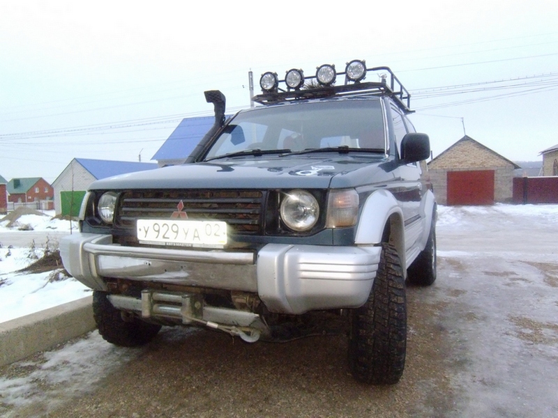

Re: Возрождение самурая.Мой новый друг!(Осторожно!Много бука
Последнюю фотку посмотри,ролик поставил конечно,там видно его.Саня= писал(а):Привет, зема! Плечо ремня не играет? Ролик не ставил? Я ставил. Тема "перенос генератора", мой отчет есть.

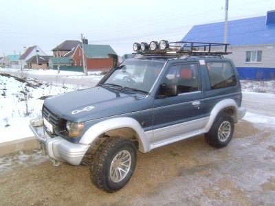

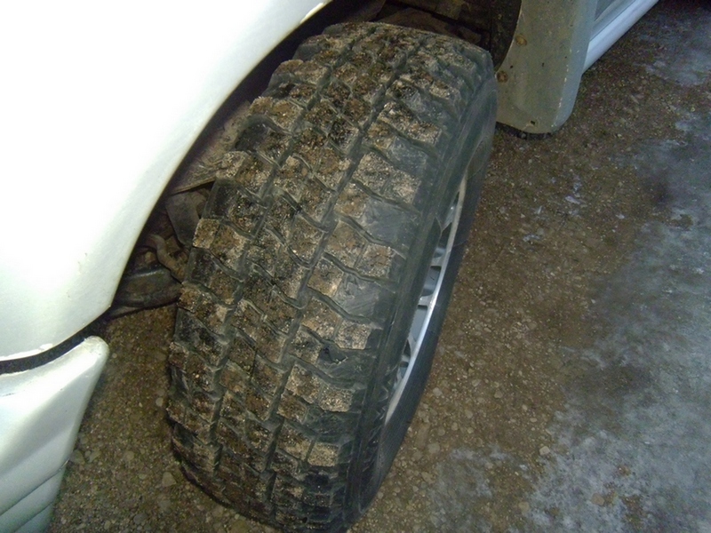

Тут на днях решил на зиму внешний вид вернуть родной,снял "причалы" до весны и поставил родные бампера лифтанув их.Симаки снял,поставил "Каму И-520"(Пилигрим) 29" предварительно сделав им ирокез по наружним рядам проредив шашки через одну.

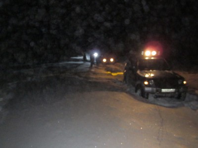

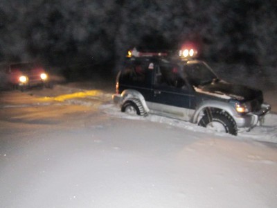

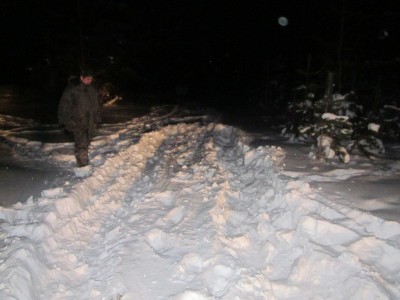

Покатались в выхи немножко.Снег плотный,заносы пробивал только с ходу пока не встанет машина,накат назад-вперёд и опять тараном.Из лесу выбирались часа 2.5-3 каких-то 200-300м с крутым подъёмом на дорожное полотно.
