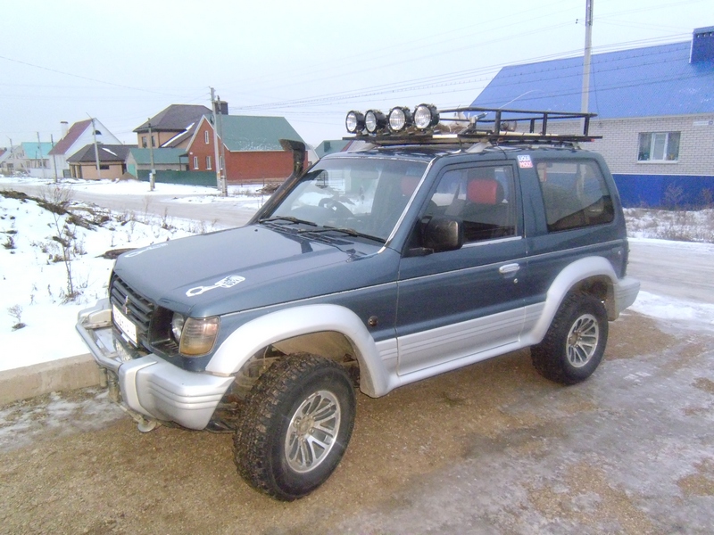

Тут на днях решил на зиму внешний вид вернуть родной,снял "причалы" до весны и поставил родные бампера лифтанув их.Симаки снял,поставил "Каму И-520"(Пилигрим) 29" предварительно сделав им ирокез по наружним рядам проредив шашки через одну. ::-D: Ничего так получилось,рисунок на снегу как от сушённых свамперов почти :*ROFL*: .Ездили на охоту в воскресенье в лес,так нормально гребёт стриженная,накануне снега навалило немеренно а потом дождь шёл.Снег осел,плотный стал,под ним вода....проехали везде,ни разу не сели в лесу.

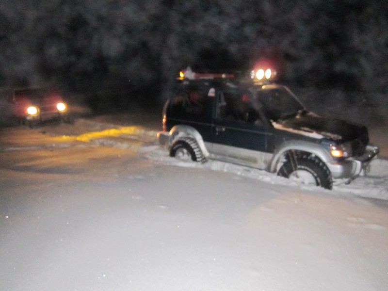

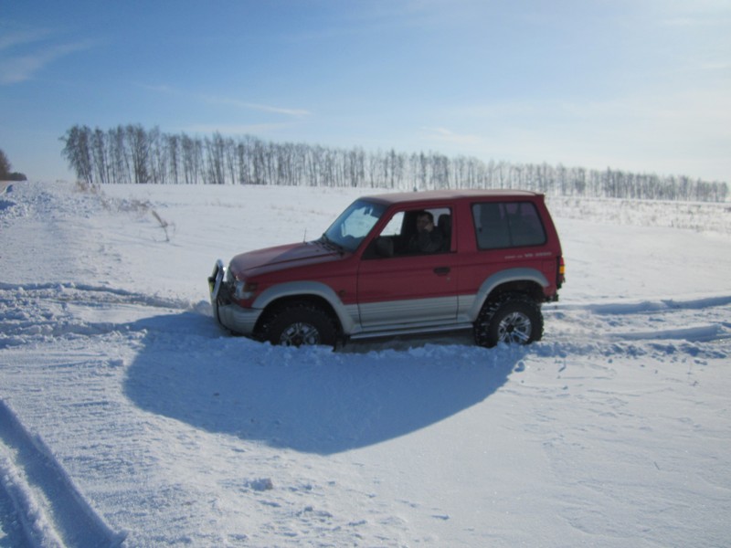

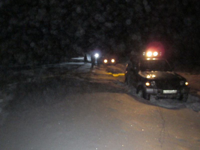

Покатались в выхи немножко.Снег плотный,заносы пробивал только с ходу пока не встанет машина,накат назад-вперёд и опять тараном.Из лесу выбирались часа 2.5-3 каких-то 200-300м с крутым подъёмом на дорожное полотно.
