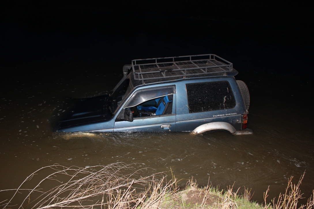

друже,исходя из №1 фотки,брод по ступицу,то бишь при твоих 35"= 45 см,но никак не 1.5 метра...

+1000. Даже по пояс не будет. Такие броды люди без шнорика проходят. Я такой брод(только длинной метров 20) с невыведенным сапуном раздатки проезжал без последствий. По поводу пузыря соглашусь частично. На коротком броде да. На подлиннее набирает под капот. В салон при нормальных уплотнителях не попадает даже когда по ручки воды, если не остановитьсяМШУ писал(а):друже,исходя из №1 фотки,брод по ступицу,то бишь при твоих 35"= 45 см,но никак не 1.5 метра...

ну некто не не писал что дальше будет? мож фотка сделана в самом начале....за 6-7 м может многое измениться ))))))

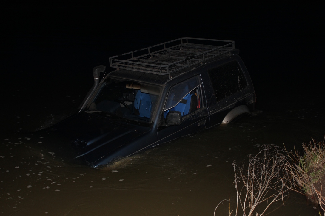

Точно так... только съезд в воду, на фото 2(специально выложил) ватерлиния(верхний край стопа и низ ручки двери) как раз 1,45см...vadim82 писал(а):ну некто не не писал что дальше будет? мож фотка сделана в самом начале....за 6-7 м может многое измениться ))))))
по ступицу говоришь..... у меня порог почти метр от земли...МШУ писал(а):друже,исходя из №1 фотки,брод по ступицу,то бишь при твоих 35"= 45 см,но никак не 1.5 метра...

Вот чё звиздеть та? порог на сурфе на 1метр от земли....
у мну...эээ тр 1,неа прото,ну хз рама в 55 см от асфальта(замеры на 35")...

Так мы по одним дорожкам ездим, сравнивать больше не с кем... и я не говорил что метр, а ПОЧТИ метр... а если точно 75 см... .МШУ писал(а):Вот чё звиздеть та? порог на сурфе на 1метр от земли....

Там где мы переезжали вобще глубина разная, в одном месте метр, шаг шагнул, -1,5. Ну и субмариной быть не было цели.

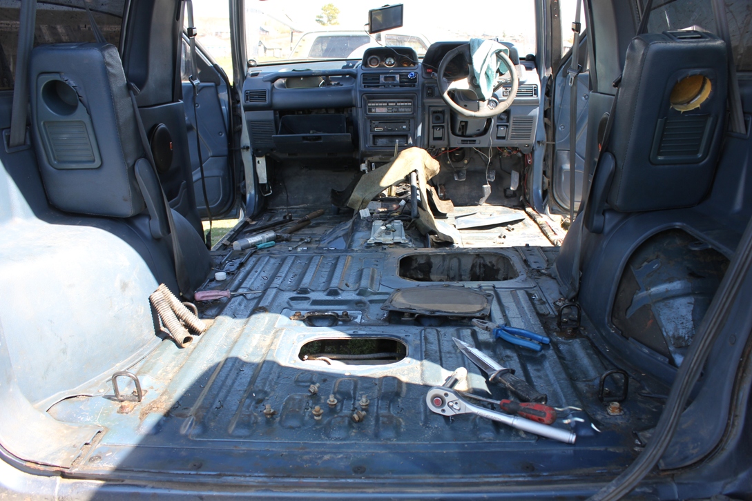

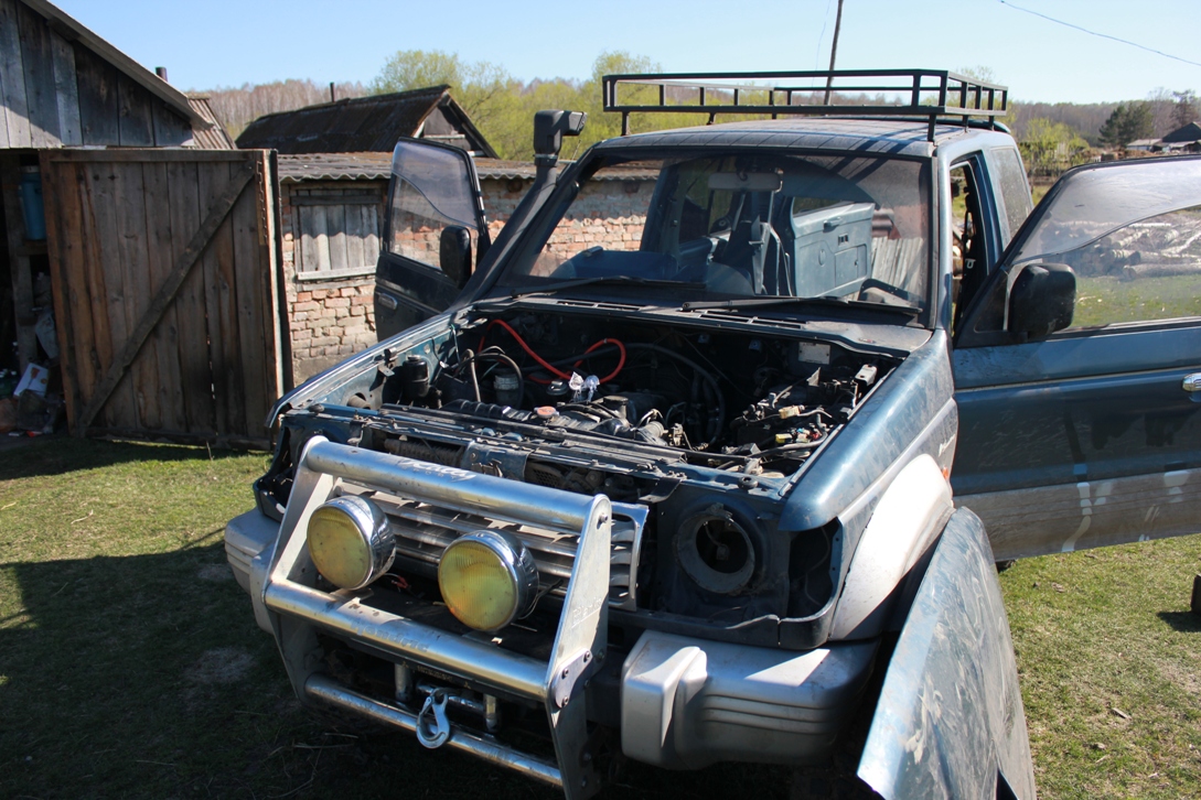

Тоже заглох в воде-причины пока не знаю. Разобрал салон, слил воду, масла. Подскажите как выгнать воду из двигла. Слышал: сливаешь масло выкручиваешь свечи накала, форсунки и крутишь стартером так ли?
мкпп, бодик 4см, ComeUp 9500, 285/75/16 Federal Couragia, торсионы Dobinson чуть подкручены, корзина, силовые пороги

из двигла слить воду вместе с масломlexx311mgvm писал(а):Тоже заглох в воде-причины пока не знаю. Разобрал салон, слил воду, масла. Подскажите как выгнать воду из двигла. Слышал: сливаешь масло выкручиваешь свечи накала, форсунки и крутишь стартером так ли?
из целиндров сама стечет, свечи выкручиваешь что бы просушить форкамеру крутишь стартером(если не прав гуру поправят)
тарпеду разбери сельнее не довсех разьемов можно добраться
у меня пока стоял в воде вода залила воздушный фильтр, турбину, интеркуллер все это неспеши подсоединять к впускному каллектору, заведешь пусть воздухом просшит, потом сабирай

Стартером погнешь шатуны, если воды много, сначала вручную , трещеткой активно, потом только стартером...

1.09 и 2.26 минуты видео там около 1,5 метра

Ты " неугомонный" ....35"=90 см....от колеса до расшерителя,у тя макс 10 см...
на видосе ,макс ватерлиния ,при спокойной воде,дойдёт до нижней части расшерителя колесной арки.....

Не буду спорить... я знаю что проеду там и даже глубже, спокойно. Раньше было страшно, после того как утонул один раз - теперь уже предел знаю.
