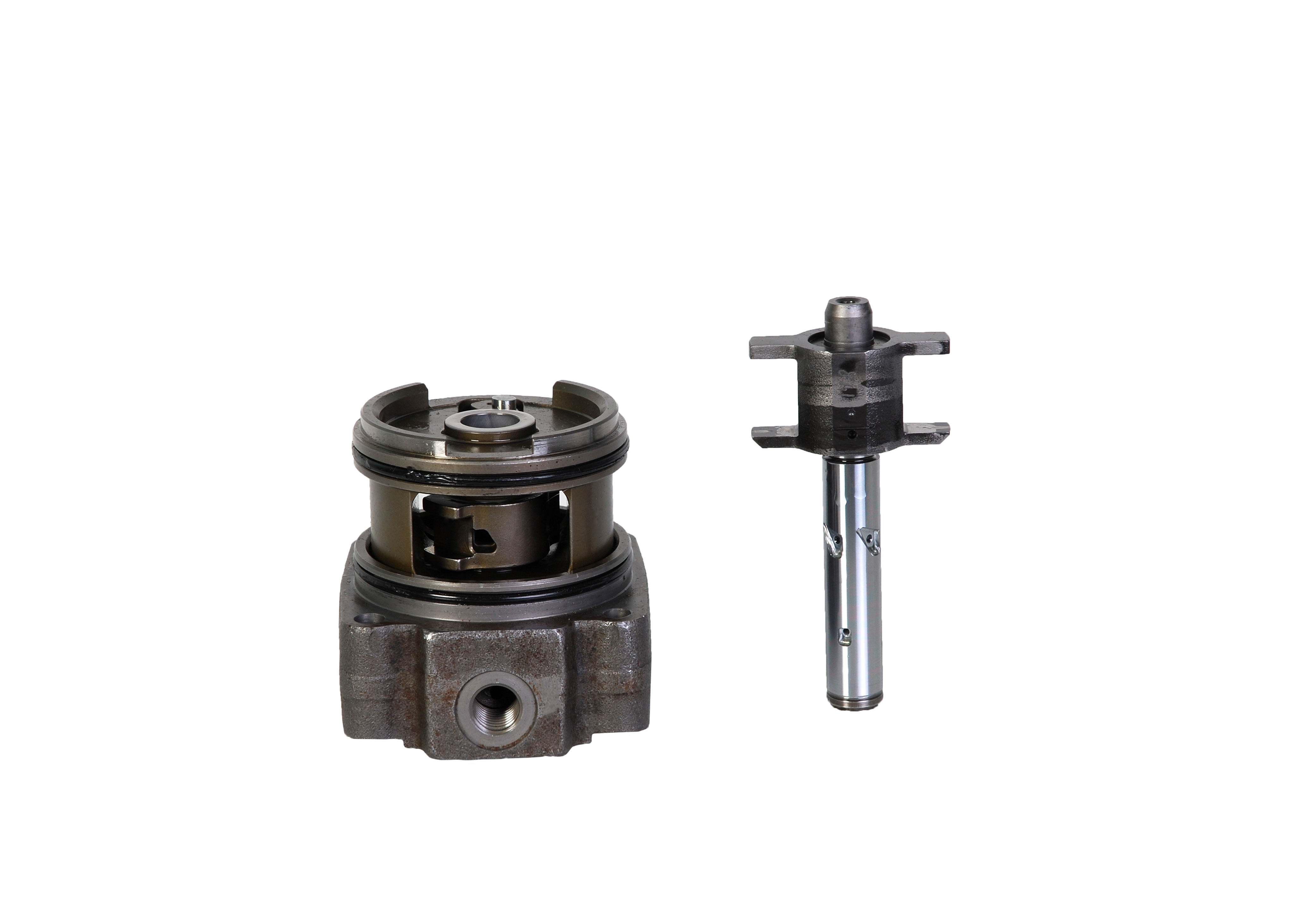

Берете,заказываете у нас восстановление,делаете насос и отслеживаете....Могу дать пару телефонов московских СТО,которые развеяли свои сомнения уже как пару лет назад.
VRZ после восстановления

Вопрос к Дизель Мену и вообще ко всем кто владеет какой нибудь информацией.Проблема связана с подачей топлива в перемешку с воздухом а то и вовсе просто воздуха без топлива.Последствия печальные,клин из за кротковременной работы ротора на сухую или с недостаточным смазывающим эффектом.Понятно,чтобы этого не происходило надо что бы в баке оставалось минимум 15 л,а вот какие еще могут быть случаи из за которых может произойти подача топлива в перемешку с воздухом?

У нас конкретно на П3 подсос воздуха через датчик воды. Толщины уплотняющей резинки не хватает. Еще встречается через подкачивающую лягушку. Япошки уплотнительную шайбу на болте стравливания воздуха делают из алюминия.
Писал здесь что не допускайте подсоса воздуха. Так дизельмен доказывал что наш насос незавоздушивается. Что это все ерунда. Даже какойто чел вылез в поддержку.

Реально из жизни.События происходят на сервесе в Беларусь.Ставятся новые ротора,через 20-50 тыс насос садится строго.Случай не единственный,а чуть ли не закономерный.После поиска причин выясняется,что бак со временем начинает коррозировать и начинает гнать мелкий абразив,незначительно страшный для единоразовой встречи с ротором,но в закономерности своей и четкой последовательности,губителен.Они выходят из положения тем,что просто берут и меняют каждый раз при ремонте тнвд,бак.Ставят какой то пластмассовый бак с другого авто.Так вот все хорошо в этом баке,только по своей конструкции чуть не такой и при невнимательной его установки зачастую присутствует вот этот эффект - хватает воздух с него система,кротковременно,и тем самым приводит к заклиниваю ротора из за работы на сухую.
Как вы определили что клин произошел по причине завоздушивания? У этого насоса производительность ННД в три раза выше чем у обычной VE-шки, посему не может он воздушиться. Если такое и произойдет, двигатель тут же начнет колбасить, загорится ЧЕК и не увидеть этого не возможно. Вся система этому воспротивится и работать не станет...
Ответил выше но добавлю еще. Ход поршней ротора у этого насоса в разы меньше чем у VE-шки, и подача при попадании пузырей в рабочую зону резко падает. Мотор при этом не пускается или сразу глохнет.
Вроде роторы восстанавливаете, а работу ТНВД не представляете. ::-D: У поршней этого ротора нет жесткой связи с механизмом их толкающим (только в одну сторону). Возврат в исходную точку происходит за счет противодавления. Нет давления (воздух попал) поршень зависнит. И обратно он не выскочит, разряжение не даст. ЭТО НЕ VE-шка, РАБОТАТЬ БЕЗ ЖИЖИ НЕ БУДЕТ!!! "Мойте чаще мутатор", господа... :;-): И хватит уже мне кости мыть, по делу господа, по делу пишите! :*DRINK*: :*DRINK*:
