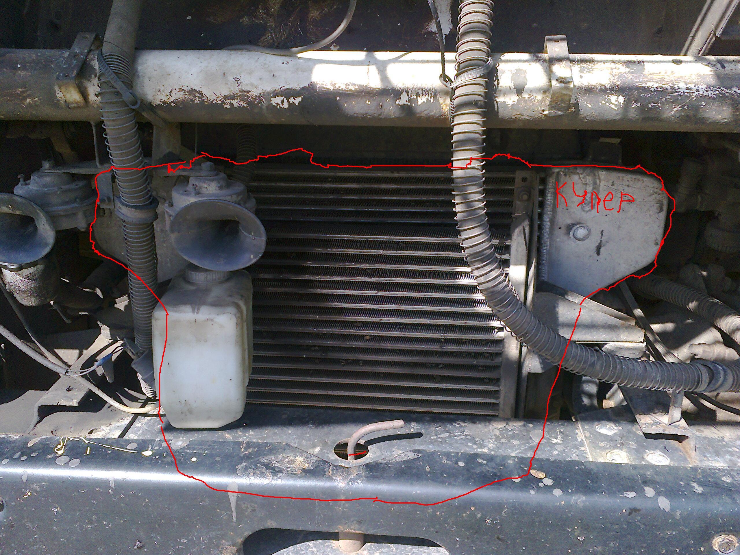

Вот так выглядит радиатор интеркулера после пары лет эксплуатации. Если ездить не только по асфальту... Кирпич. Обыкновенный глиняный кирпич...

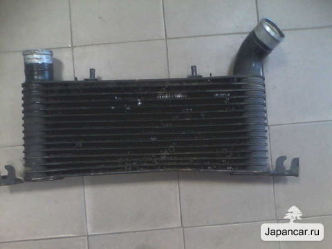

Если ты смотришь на фото (которое я прикрепил) то снимай с левого (на фото) прямого. Потому как он лежит не той стороной, нежели стоит на авто.
