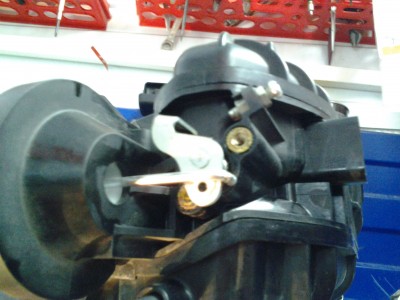

Звук дает заслонка которая в пластмасовой части колектора находиться

Надо обращатся,если будут отказывать то пусть докажут как газовые форсунки стоящие после заслонки вывели её из строя.Хотя мне кажеться если не заострять на этом внимание при первом осмотре никто и не будет особо разглядывать что там и где, а когда запчасть придёт и будут её менять то вопрос решить можно , на крайняк пусть дырявй колектор тебе оставят , а целый себе .Или он не полвиниться ?

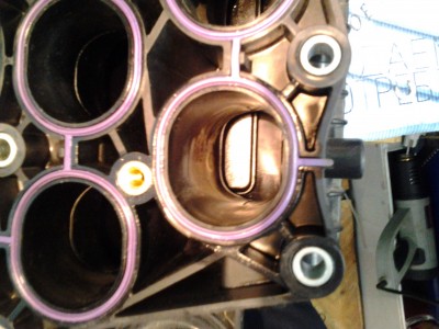

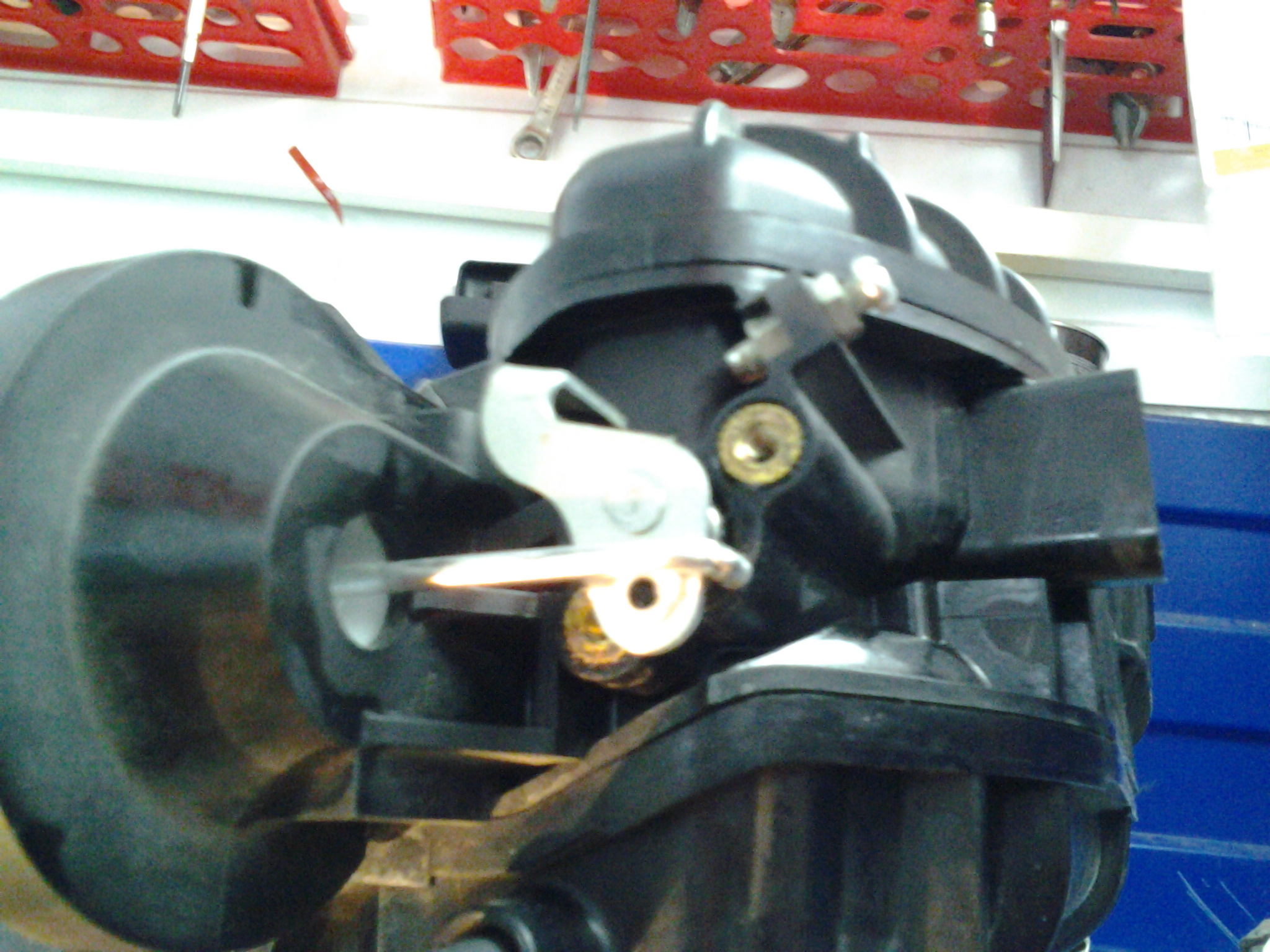

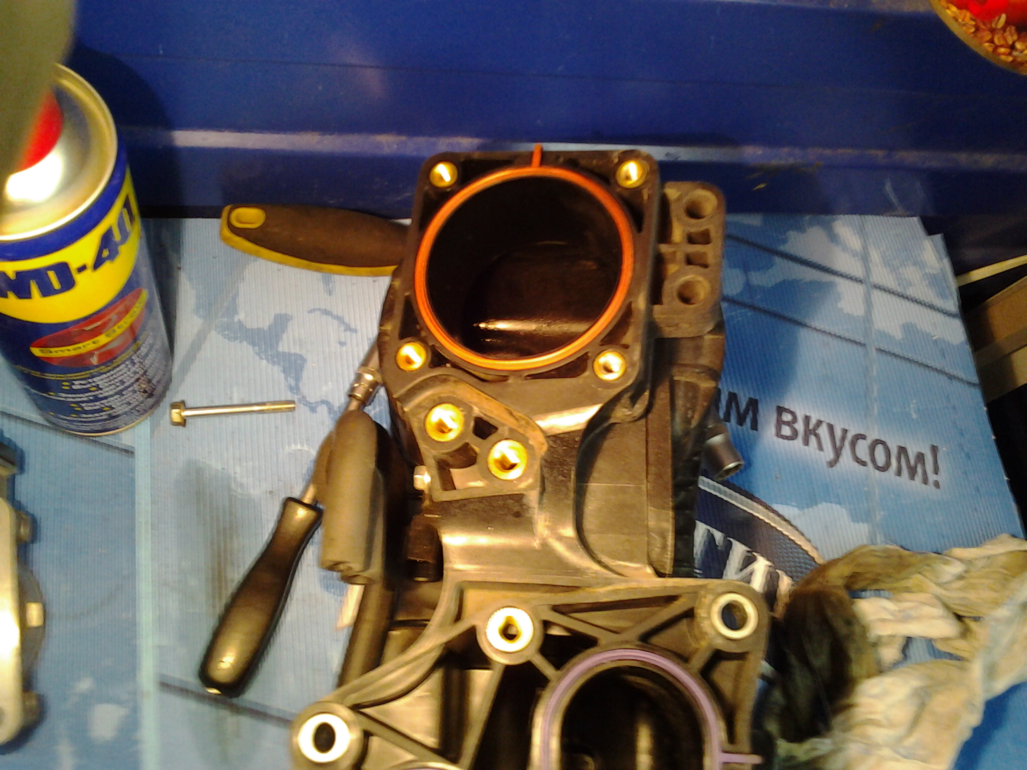

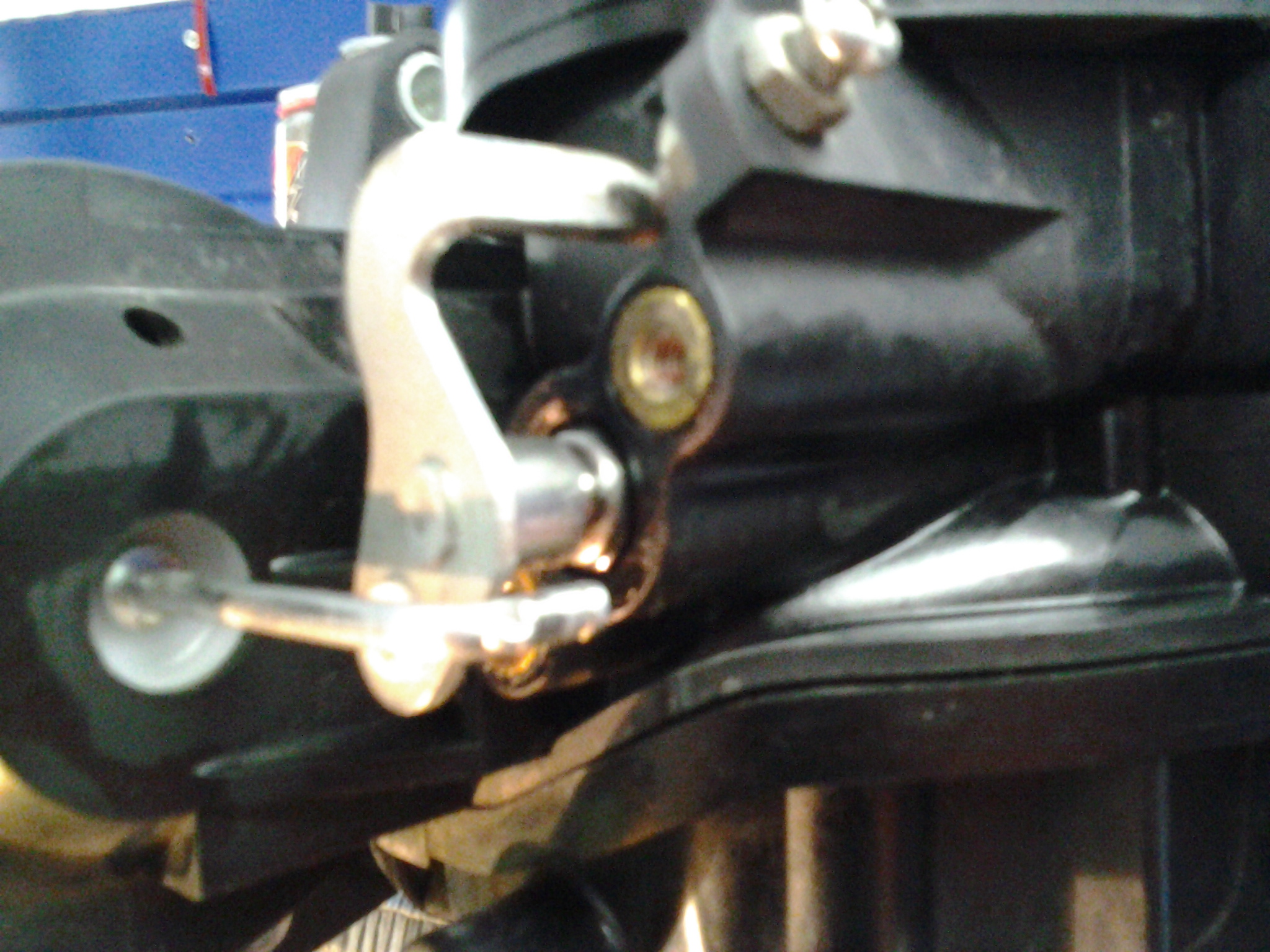

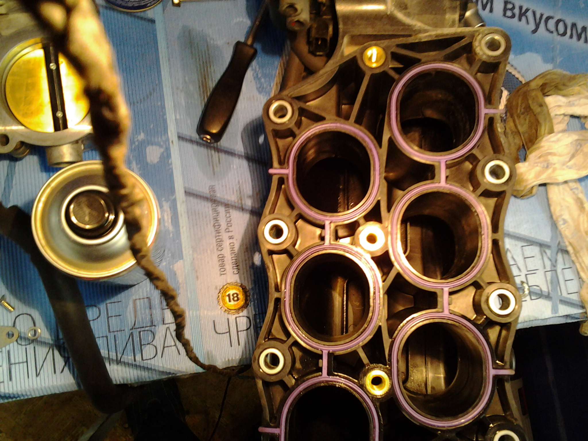

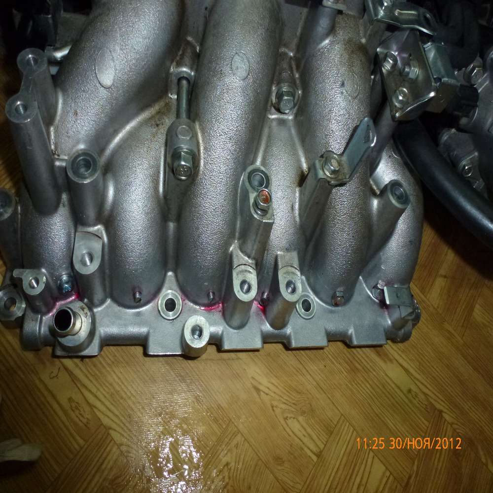

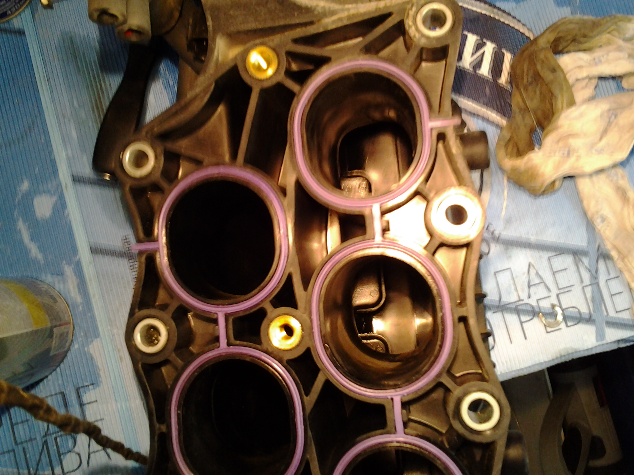

Сегодня половинил, ни чего сколхозить не получилось заслонки расположены на оси и там видать тот самый люфт образовался. целиком вытащить не получится, ломать тоже не стоит в закрытом состоянии они не гремят, выглядят довольно прочными, так что клапанам и поршням не грозят. отключил фишку на эл.магнитном клапане вакуумника они остались в закрытом положении. 1-3 цилиндры питаются воздухом по своему каналу, 4-6 по своему. Зачем спрашивается городить чёрт знает что? И не доводить до ума.
Фотки вечером.
Здесь видна заслонка
