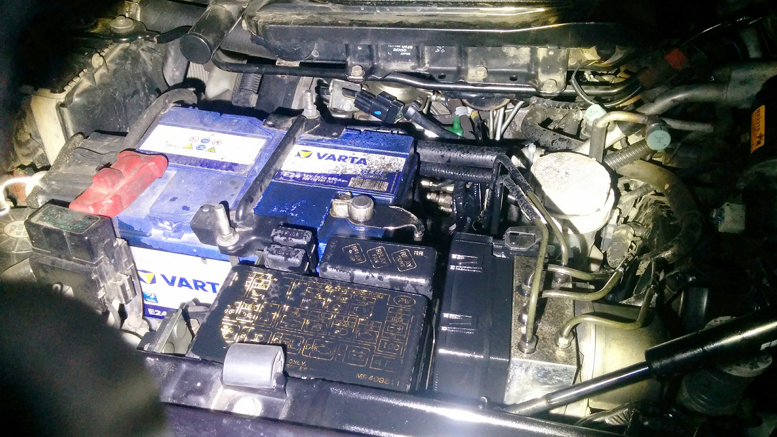

Вчера случайно заметил (хотел подкачать колеса), а под капотом левая сторона вся обильно в масле и масло капает с машины.
Причем, такое ощущение, что его выбило практически все и довольно быстро, т.к. 1,5км ранее была остановка (сегодня подъехал к этому месту) - подтеков масла не увидел, днем ранее еще в одно место ездил - там тоже масла вообще нет. И похоже, что выгнало через щуп.
Как заметил пропажу масла, проверил щуп, не вылетел ли - но он на месте сидит нормально, дальше не вошел. Колечко уплотнительное на месте, не рваное.
Съездил, сполоснул под капотом, залил оставшиеся 2л после замены масла - щуп немного только доходит до масла, завел, доехал до дома - пока не гонит и нигде не течет.
Как так могло выдавить быстро и все?
Единственное (но могло ли это стать причиной) как раз в месте последней остановки за 1,5км от дома (заходил на Почту, но быстро вернулся), машина еще работала на турботаймере, но не успел вставить ключ и повернуть, она заглохла и я ее сразу опять завел.
PS. Похоже, поторопился.
Не мгновенно вылезло все масло, а за последние несколько дней все ж. Нашел еще подтеки, куда подъезжал.
