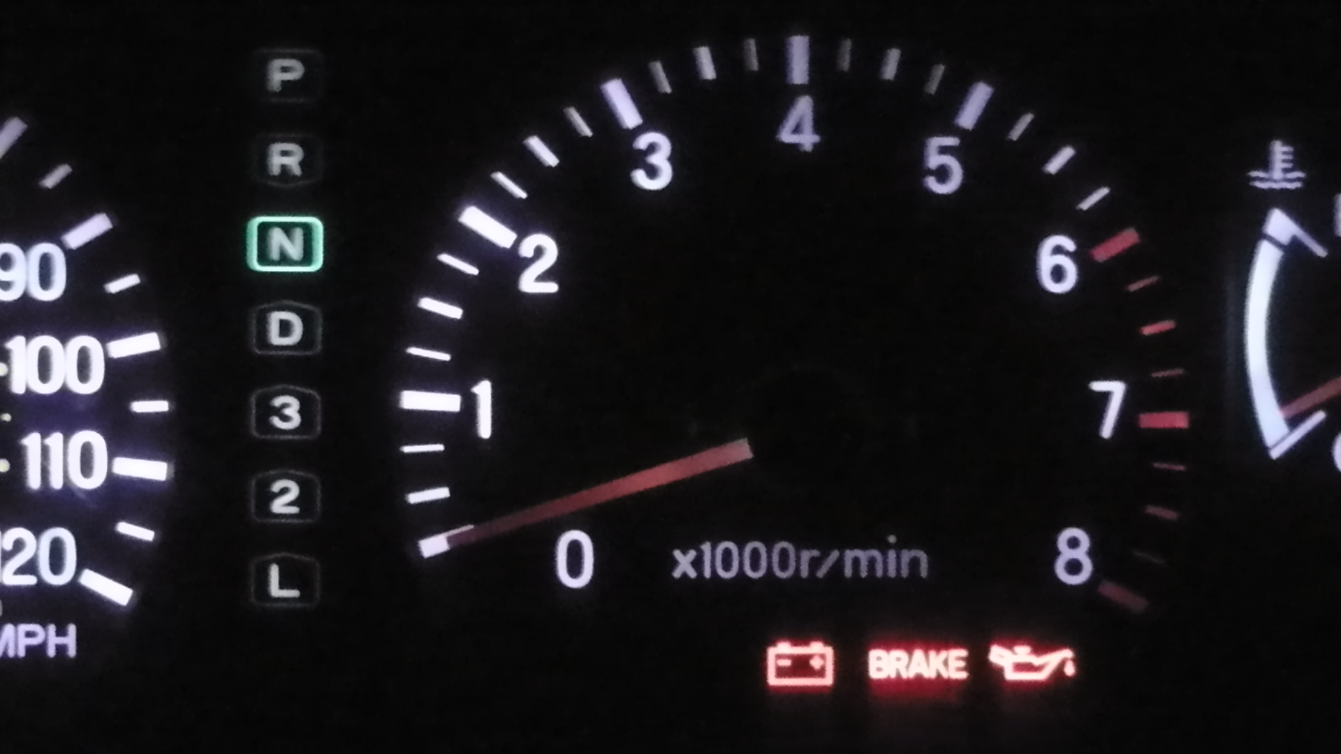

я его снимал и ставил на нейтралку как есть, а как точно нужно его настраивать. Горят все без проблем .Но только иногда нейтралка с д, Туда сюда сделаешь все хорошо , а потом обратно так же.
ZILLA
Сообщения: 7553
Зарегистрирован: 22 май 2007, 16:31
Двигатель:: 0,75
Мой автомобиль(и):: Hooooondaaaaa
Откуда: течет нефть?
Откуда: 101 км от Москвы
Поблагодарили: 282 раза
Re: Проблема с АКПП ММС СПОРТ хелп!!!
Сообщение ZILLA »
саша515, вот сразу бы сказали что горит нейтралка и Д, тогда б не было б полемики. Поглядите косу от этого ингибитора, если провода целые, то проблема в самой железке, и тогда ингибитор на замену.

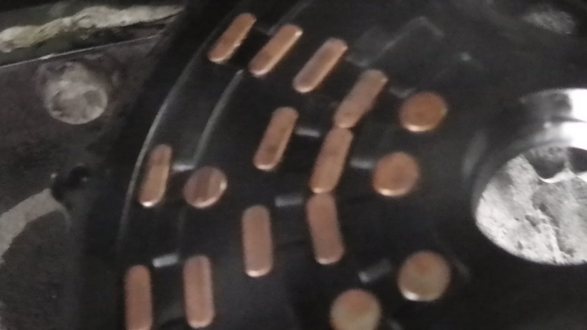

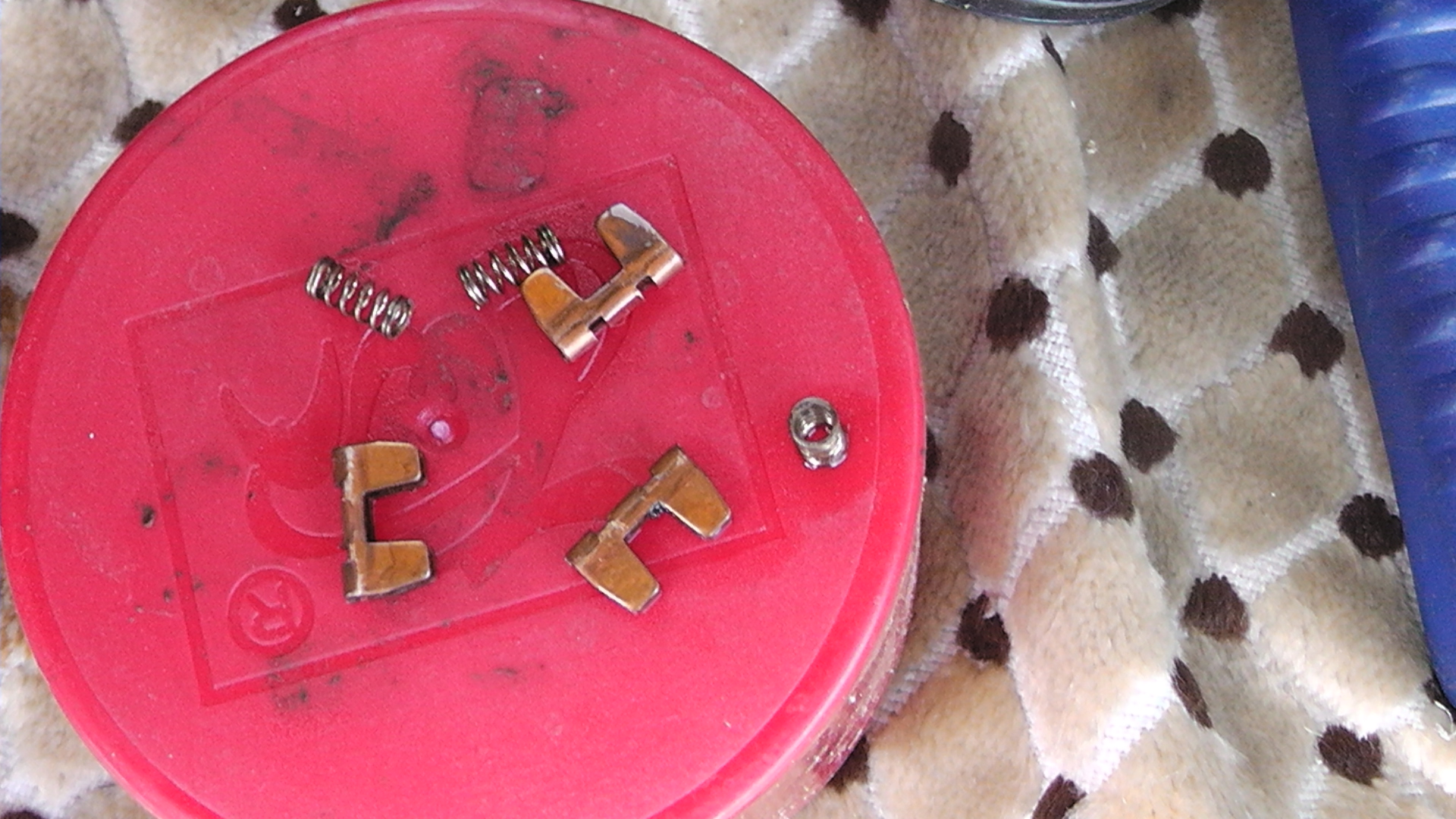

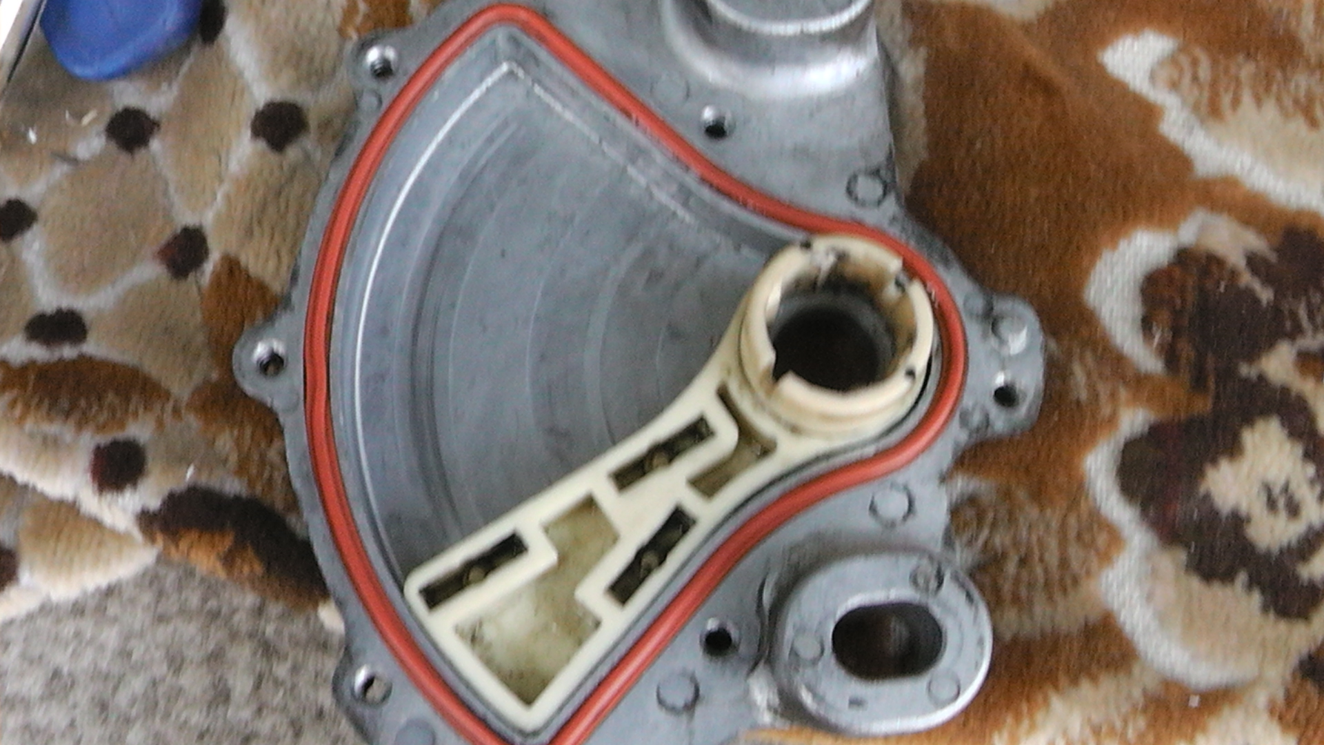

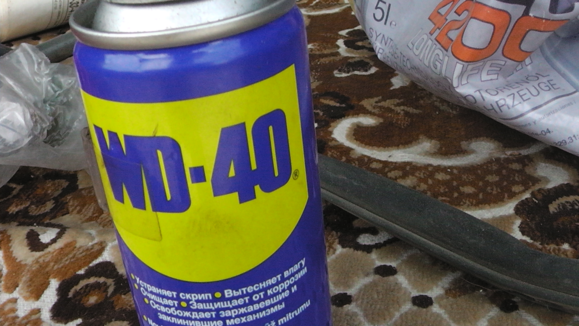

УРА!!!! Сделал.Все работает.Огромное спасибо ZILLA,SNOOPER и все остальным. Чистка ингибитора попытка номер два;
внутреняя часть
внутреняя часть
где стоят пружинки
где стоят пружинки
сами пружинки и скобки
помощник
помощник
еще один помощник и иголочка

саша515, ну и маладца. :) Смазки то немного хоть положили?
саша515
Сообщения: 83
Зарегистрирован: 25 фев 2011, 22:43
Двигатель:: F10, E39,6g73
Мой автомобиль(и):: Bmw, MMC
Откуда: DOM
Откуда: Алматы
Сообщение саша515 »
ZILLA писал(а):саша515, ну и маладца. :) Смазки то немного хоть положили?
Да. Для контактов купил,обмазал все что можно. И вот заветная N без D.
