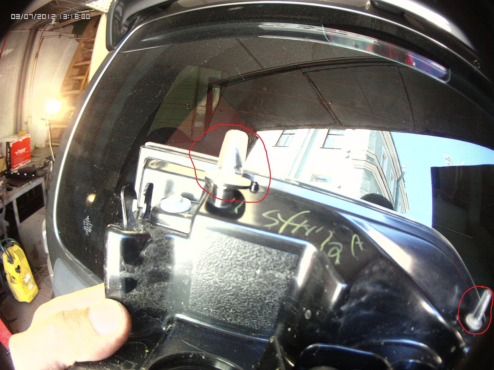

Правый фонарь "гуляет" и у а/м, продаваемых в С.-Пб. Не особо криминально, но не гуд.

По теме:
Два витка изоленты на резинку пистона (направляющую) и с лёгким усилием, но аккуратно, ставим фонарь на место. Всё нормально. На заводе сэкономили на качестве и форме пистона. Фото позже.

MonteroMAN писал(а):не расстраивайтесь, у меня на Монтеро 2 тоже болтались задние фонари, крепление неудачное. Выручил двухсторонний скотч 3М.
Лично я и не думал, 2 минуты и ничего не болтается. Вы только вероятно не заметили, что на а/м 2007 г.в., что от белого, что от серого дилеров ничего не болтается. Интересно посмотреть как Вы снимаете фонари со скотчем ЗМ. :)
Ниже фото фонарей с резиновыми пимпочками :) , на кот. сегодня намотал изоленту.
