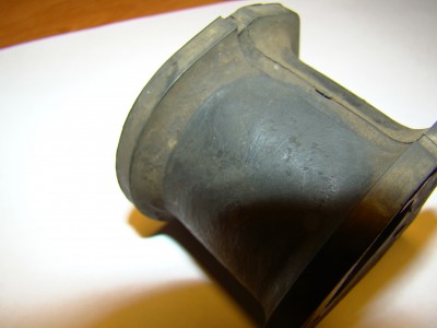

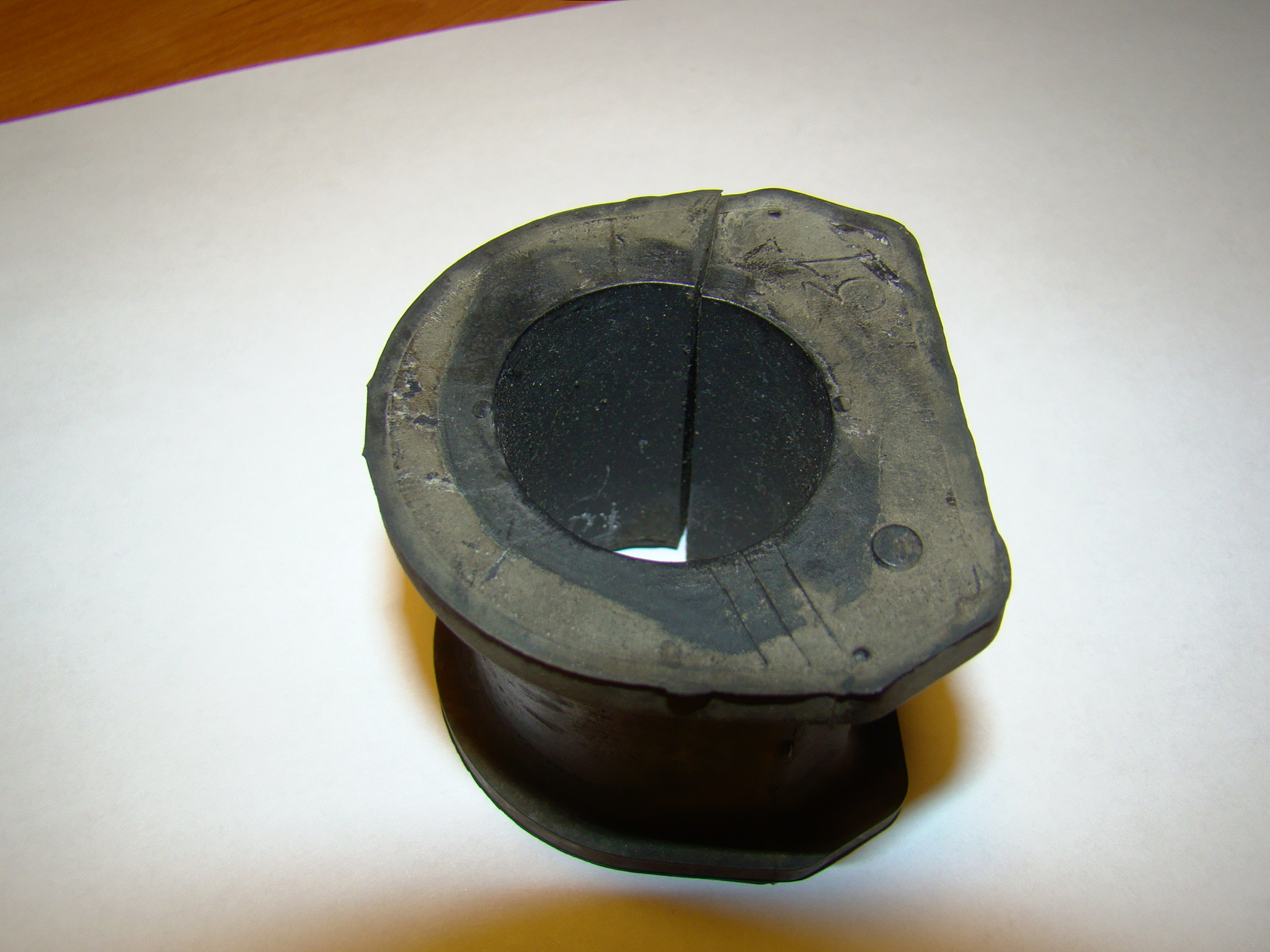

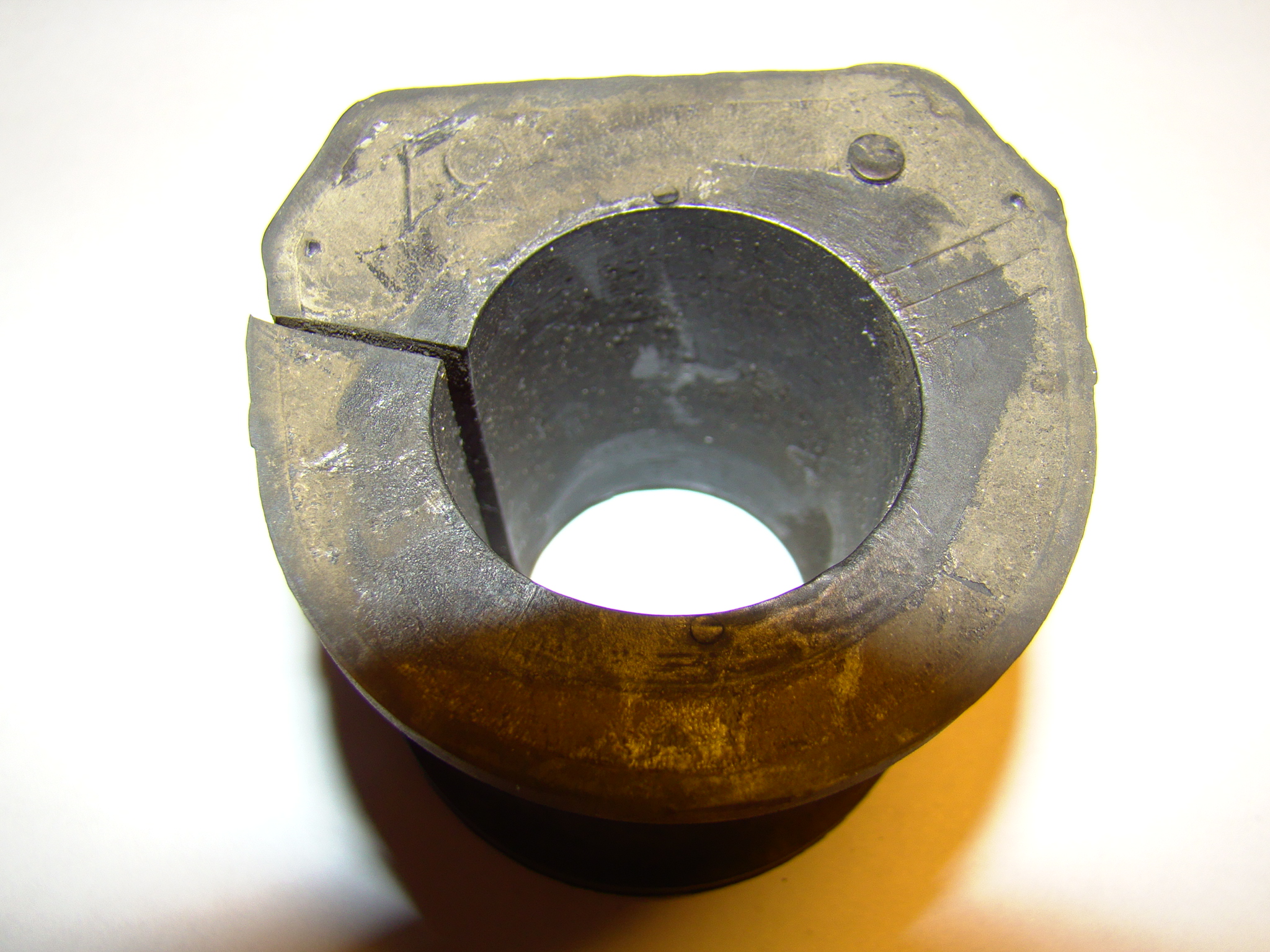

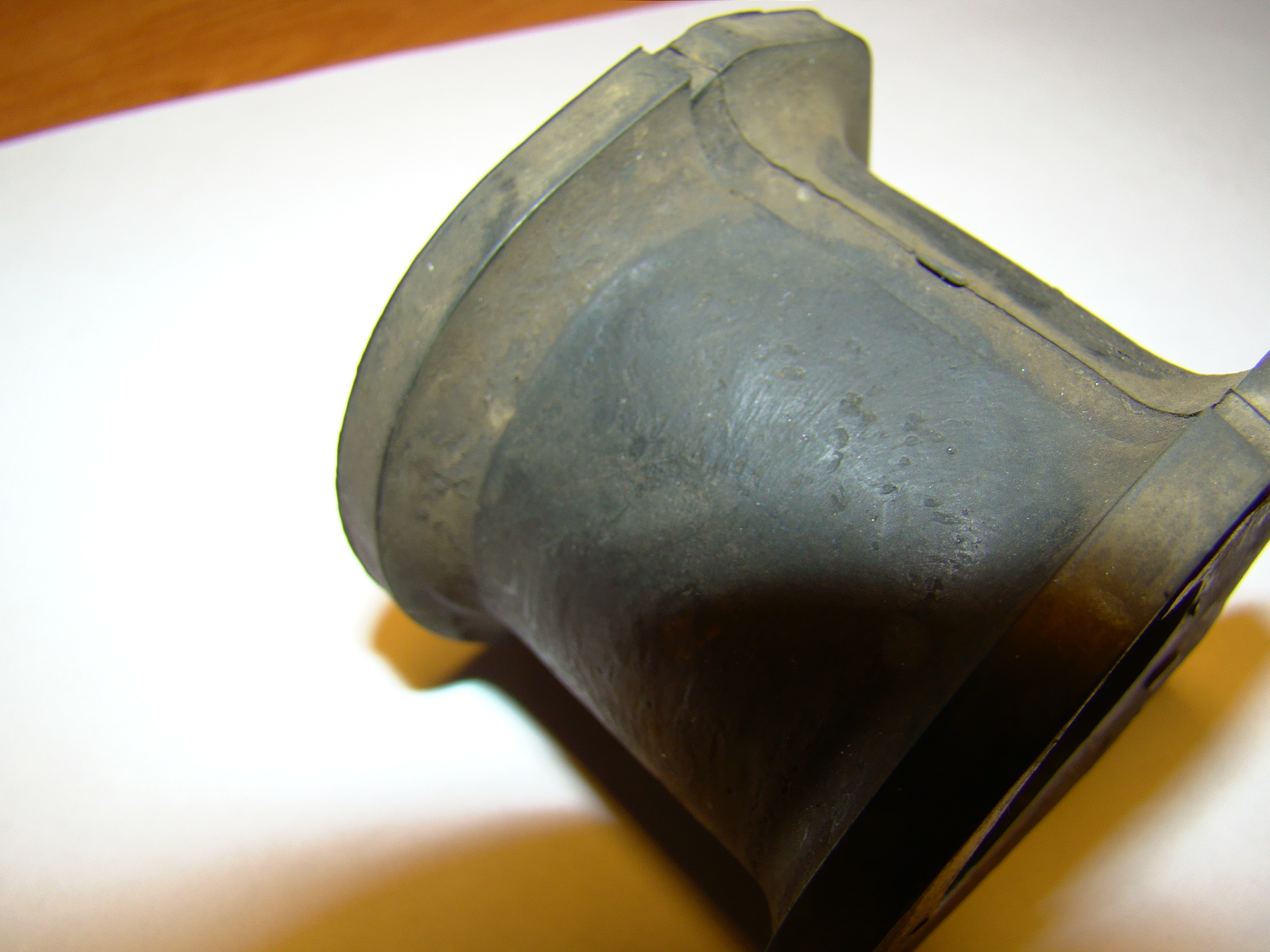

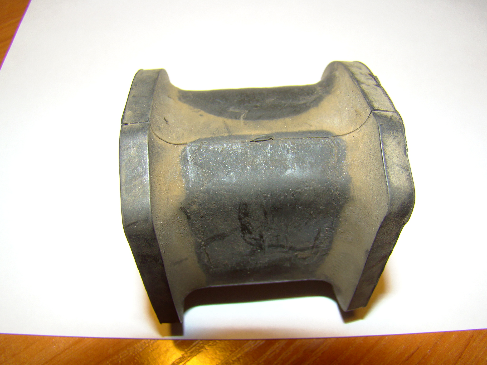

ПыСы. Вот фото б/у втулок. Грязненьких. Посмотрите на пятна контактов (где грязненькое, а где чёрненькое) :;-):
P.S.S. Эти втулки исправные. В своё время были заменены на новые для поиска стука в передней подвеске. На первом фото заметна небольшая выработка.

ПыСы. По поводу фото тех втулок:
Годик- другой назад на СТО умудрились при замене передних колодок вкрутить направляющую суппорта от другого а/м. По резьбе она подошла. Во я пару дней голову ломал ::-D: Начал по умному- замена втулок. Не помогло. ::-D:
