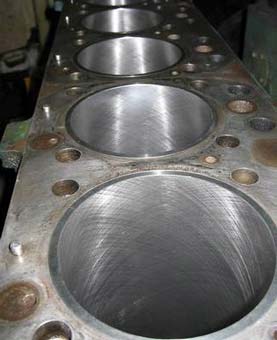

У всех новых двигателей на стенках цилиндров существует микроштриховка, состоящая из точек и "царапин". Правильное количество и качество штриховки для хорошего маслоудержания на стенках цилиндров является гарантом долговечности работы двигателя.
Эта штриховка нужна для смазки колец и самого цилиндра.
В процессе работы мотора, все эти риски "съедаются". И наступает такой момент, когда угара масла нет совсем.
ИМХО, я не стал бы радоваться этому факту. Означает это только одно - кольца работают без смазки. Готовимся к ремонту.
(В такой момент очень часто машины и продают.)
Но уж коли затронули эту тему, желательно при ремонте движка требовать у мастеров делать хонингование цилиндров.
Тогда точно можно будет еще тысяч 400 не беспокоиться.
Про то, что "угара масла нет совсем" и дальнейший ремонт мотора я знаю из собственного опыта.

Если все объяснить на пальцах, то кода "риски съедаются", тогда диаметр становиться больше.... правильно? Кольца больше не становятся, не разбухают.... следовательно зазор кольцо/цилиндр становиться больше... как же на сухую то может бегать поршень?

DenVer писал(а):Если все объяснить на пальцах, то кода "риски съедаются", тогда диаметр становиться больше.... правильно? Кольца больше не становятся, не разбухают.... следовательно зазор кольцо/цилиндр становиться больше... как же на сухую то может бегать поршень?
Все верно. Зазор бывает такой, что клапанный щуп пролезает. Но это уже, как правило, было на моторах еще советской сборки. Не надо сравнивать качество металла забугорных и советских моторов.
Для надёжного удержания масла на поверхности цилиндра (чего ради собственно и затеяна вся эта вращательно-поступательная "возня"), стенка последнего должна иметь определённую шероховатость. Абсолютно гладкая стенка не способна удержать на себе масло, в количестве необходимом для нормальной смазки колец. С абсолютно гладкой, зеркальной, поверхности масло будет сниматься почти полностью, оставшееся масло будет сгорать, а нового масла, необходимого для нормальной смазки поступать не будет. Таким образом будут формироваться условия для сухого трения, которое вызывает повышенный износ. В процессе эксплуатации двигатель сильно изнашивается и теряет свою первоначальную форму. Это, в главной степени, относиться к цилиндрам двигателя. Если они изначально были круглыми, то со временем они принимают овальную форму (эффект конусности). Также на стенках цилиндров двигателя образуются задиры и царапины. Все эти причины ведут только к одному - к капитальному ремонту двигателя. При "капиталке" специалисты растачивают цилиндры до первого ремонтного размера. Но чтобы сохранить правильную форму цилиндров двигателя и достичь оптимальной шероховатости применяют хонингование. Хонингование цилиндров двигателя - это финишный этап в обработке и капитальном ремонте мотора.
