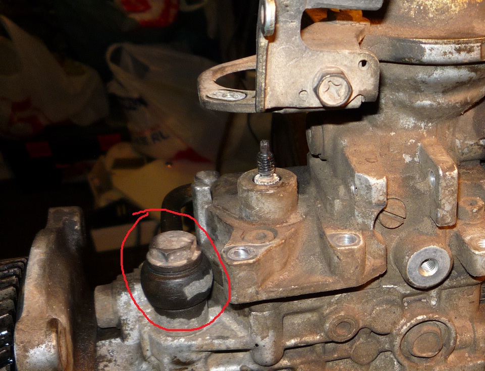

спасибо за фоты.
раз уж столько раз разбирал - подскажи, пожалуйста: под этим болтом какие уплотнения стоят? шайбы медные или резина?
а трубка подачи (подходящая к этому болту) у тебя лишняя не оказалась, случайно? ::-[:
а то у меня перемычку запаял предхоз - хочется восстановить

Шайбы везде медные, остались какието трубки от японского насоса, но они битые и тем более от делике, там они немного по другому проложены. Ты имеешь введу перемычку между подачей и обраткой? там и поколхозить можно :)
