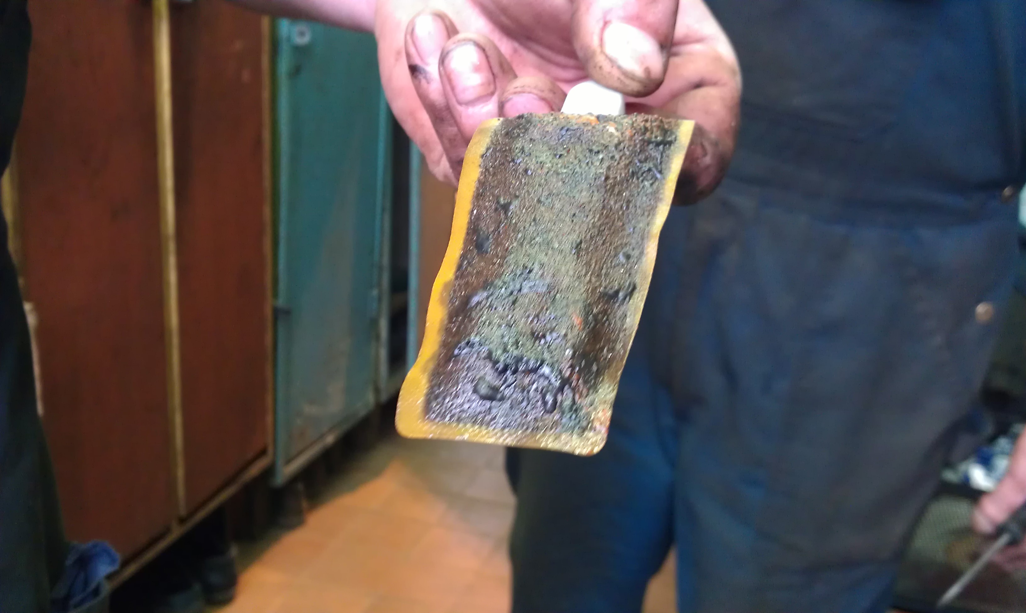

Y.vovan писал(а):когда машину глушишь через час заводишь и крутишь стартером секунд 10 а если заглушить и сразу завести тогда с пол тычка Такое чувство что давление сбрасывается от бака до ТНВД
При грязи в ТНВД очень легко тот бензин что при нормальной системе должен оставатся в ТНВД и рампе.
Сливается в бак. И чтоб было достаточно топлива для запуска приходится дольше крутить стартером.

все было так.машина работала идеально.приехал менять грм .поменяли завожу все нормально.проехал км 20 и встал.притащил обратно.проверили искру вроде как была.говорят тнвд.разбирают его чистят ставят заводят.работает 20 мин и глохнет.опять мертвая.тащу к официалам там приговаривают датчик коленвала.разбирают.точно когда ставили поставили кривую пластину и она сожрала датчик.покупаю новый ставят.о чудо.завелась.поехал все нормально.нормально было недели две и потом началась вот эта херня с отсечкой.все геморои начались с замены грм.после как началась делать отсечка.опять еду к официалам на мотор тест.диагност орет мол пропуск первого цилиндра.заменил уже наконечник.был разрушен.и давление на холостых говорит 28 очков в тнвд

Хочу добиться.чтобы денег больше лишних не выбрасывать на ветер.а вот эти пластины в тнвд разве можно чистить наждачкой?мне говорили что там какая то шлифовка очень нежная.и можно ли снять тнвд не снимая коллектора?
Pajero3 2001г. 3.5 АКПП
Сообщения: 57491
Поблагодарили: 4803 раза
Re: Отсечка на 3000 об на горячую,на холодную все норм
Y.vovan писал(а):Хочу добиться.чтобы денег больше лишних не выбрасывать на ветер.а вот эти пластины в тнвд разве можно чистить наждачкой?мне говорили что там какая то шлифовка очень нежная.и можно ли снять тнвд не снимая коллектора?
Не снимая коллектора не снимешь.
Чистить не просто можно а и нужно. Только без фанатизма и на ровной поверхности.
Всё зависит от величины раковин и грязи. Бывает вполне достаточно просто слегка пройти 2000-ой бумагой.
Тут главное не спешить.
И возьмите балон очистителя карбюратора пригодится, для промывки каналов внутри

Y.vovan писал(а):SNOOPER спасибо за терпение.просто я уже заеб...ся с этой машиной.буду теперь сам снимать.на ровной поверхности в смысле бумагу положить на стекло и шлифовать.и пластины шлифовать все и со всех сторон????А еще почему у меня расход бенза под 30ку.это все от насоса????????????????
Терпенье мой друг, терпенье.(с) :)
Да на ровной поверхности. Стекло, кусок столешницы. В идеале конечно тарировоная плита но и без неё можно всё сделать.
Когда будите разбирать там всё видно. Простейший насос с лепестковыми клапанами.
Ну и прочтите внимательно.
http://efisakh.autodata.ru/2008/gdi_fp_1.htm
и
http://autodata.ru/article/all/neustoyc ... ya_2008_g/
И ещё раз повторяю главное без фанатизма, и всё получится :)

а В КАКОЙ последовательности должны ставятся пластины,и под каким углом друг к другу,вдруг когда разбирали неправильно собрали,сегодня начну разбор,посмотрим что к чему
Сообщения: 57491
Y.vovan писал(а):а В КАКОЙ последовательности должны ставятся пластины,и под каким углом друг к другу,вдруг когда разбирали неправильно собрали,сегодня начну разбор,посмотрим что к чему
Там неправильно не собрать. если только перепутать две толстые но думаю она сразу бы не заработала.
А так они укладываются толстая с четырмя отверстиями, тонкая с лепестками, толстая с окном.
Особое внимание уделите плунжеру.
По ссылкам всё расписано. Только у Вас насос проще
