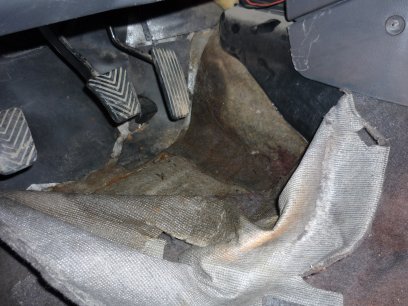

Пару дней назад нашёл-таки протечку после стоянки на соединении патрубка термоса с радиатором. И видимо на самом деле антифриз оттуда стекал на двигатель и шустро испарялся. Хомут, хоть и нормановский, был уже наджаблен, поменял его, и рядом ещё место было, дык я второй ещё навернул. Патрубки прийдётся менять... Говорят, они тоже восьмёрочные подходят, правда это или нет?владимир михайлович писал(а):Бывает слабина в хомутах трубок, но жидкость при атмосферном давлении не уходит. А когда на горячем поднимается давление и патрубки твердеют, в слабине начинает течь, причем снаружи место и капель не видно. Успевают испаряться. Надо накачать компрессором радиатор через трубочку к расширительному бачку и смотреть, откуда побежит. Не переусердствовать, разумеется.
Но всё-таки запах антифриза (хоть он и не утекает сейчас) в салоне после заводки присутствует. И откуда-то ведь он попал когда-то в салон! Кроме печки вроде как неоткуда. Дык вот у меня ещё пара вопросов: Патрубки печки, что торчат в моторном отсеке - это патрубки самого радиатора печки, или какие-то промежуточные?
И второй вопрос- в моторном отсеке обнаружил ещё два незадействованных патрубка, идущих в салон, а рядом висят два заглушенных шланга, отведнные через тройники от патрубков печки. Это что, на моей машине есть ещё один радиатор печки? (видимо задней) Или я что-то путаю? Если да, то где он находится?
На фото мокрость со "сладким" вкусом под педалью газа.

Если у тебя пятидверка то за задним сидением с права по ходу движения стоит вторая печка(она в пол вмонтирована). Она часто выходит из строя. Пульт ее управления находится на подлокотнике с зади там у меня и управление вторым кондеем.

Вон чего! Там действительно у меня есть лючок с сеточками, Я и не понял, что это отопитель... (у меня пятидверка). Всё репу ломал, по вин-номеру вроде как машина европейская, но зад не греется, и лобовое не обдувается. А оказывается, что это посто неисправности! Не понял немного про подлокотник. У меня за рычагом ручника по центру только есть пульт явно печного назначения.Galeley писал(а):Если у тебя пятидверка то за задним сидением с права по ходу движения стоит вторая печка(она в пол вмонтирована). Она часто выходит из строя. Пульт ее управления находится на подлокотнике с зади там у меня и управление вторым кондеем.

Там есть надпись кул и хот на латыни так вот когда кул это кондей и дует из решеток над дверми задними, а если поставить хот(hot) то тепло под правого пасажира в ноги из этих самых решеток.
